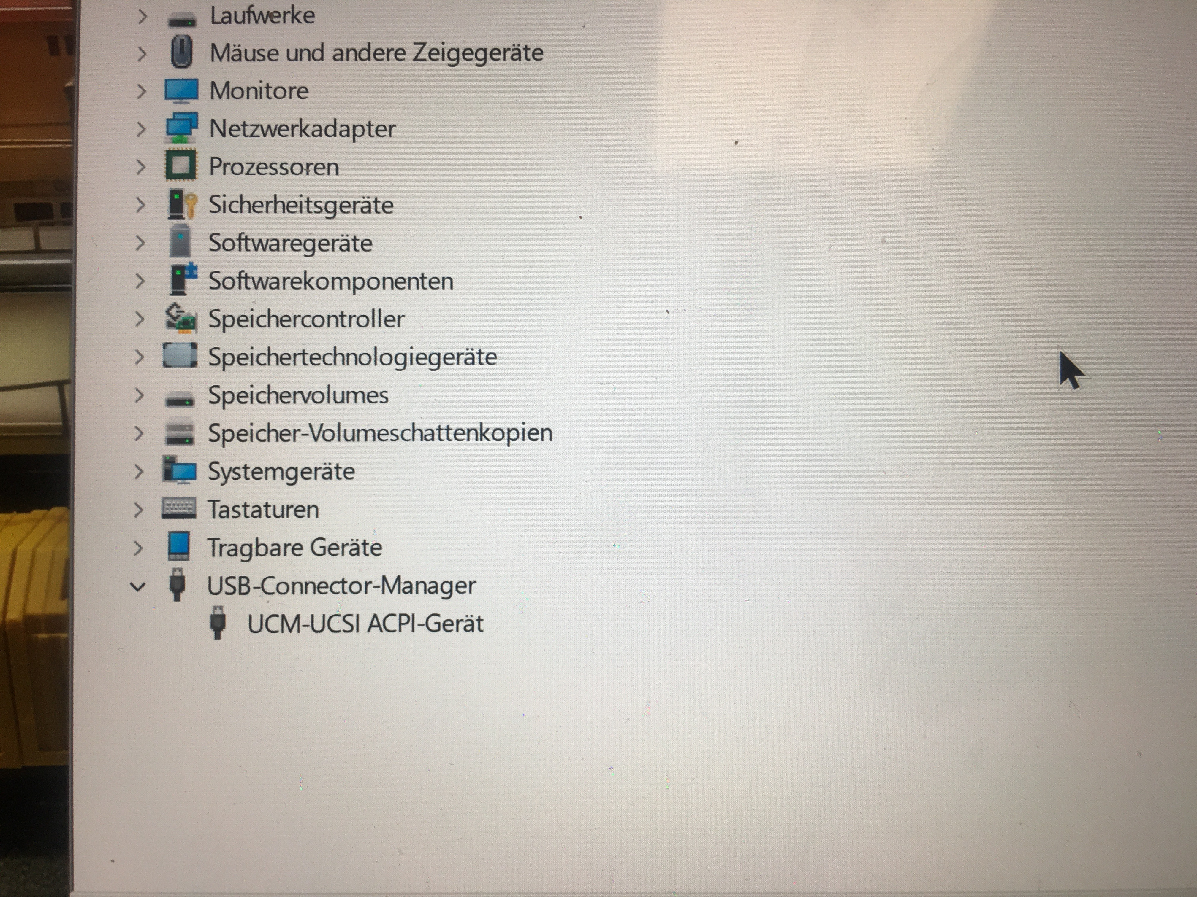

    Habe Deinen Nachtrag erst jetzt gelesen. Sieht jetzt aber sehr sauber aus. Nach der Deinstallation (mit Treiber) verschwinden natürlich die USB-Controller. Windows installiert dann automatisch für die beim Neustart gefundenen USB-Geräte einfach wieder aktuelle Treiber. Bin weiterhin gespannt ;-))

    Du könntest folgendes noch einmal probieren: Stecke alle Peripherie ab und deinstallieren dann die beiden Intel USB 3.1 Host-Controller (ggf. mit Deinstallation der Treibersoftware). Starte danach neu und teste, ob weitere Bluescreens auftreten.

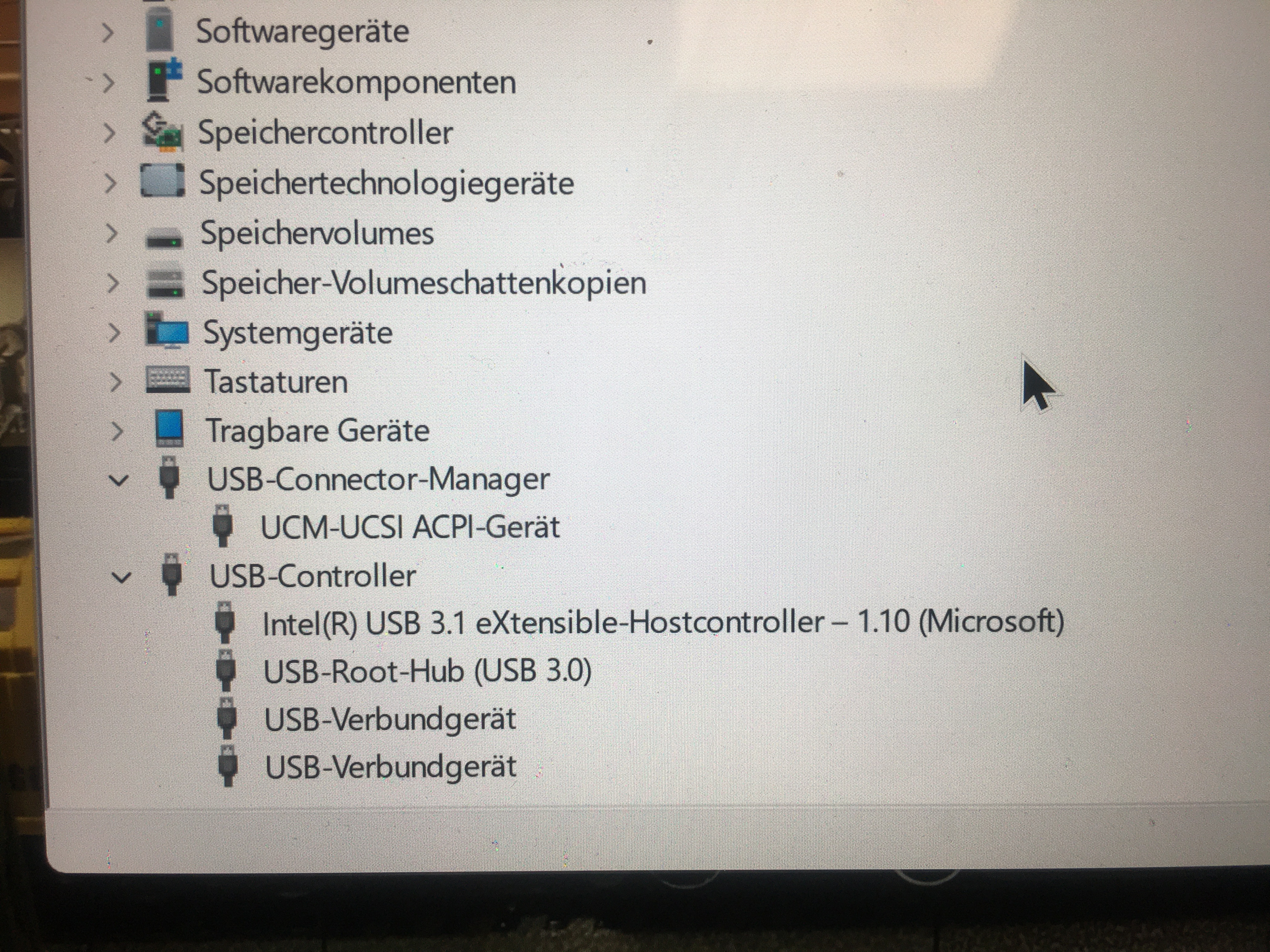

    Hallo Wolfgang,
    hab zunächst alle USB Sticks, LAN Kabel und Netzkabel entfernt, die beiden USB 3.1 komplett deinstalliert, auch die angegrauten sind jetzt nicht mehr sichtbar. Neustart ist erfolgt, warte jetzt erstmal ab, ob ca. in einer Stunde ein weiterer bluescreen auftritt. WLAN ist aktiv.
    bluescreen USB-Controller Auflistung nach Löschung aber vor Neustart:
    Aber: starte ich den Rechner neu, ist zumindest ein Intel USB 3.1 Host-Controller mit anderen USB Anschlüssen wieder vorhanden. Total nebulös für mich .... ist das normal?
    2022-10-17T15:36:51+00:00
    Hallo Wolfgang,
    komme leider erst jetzt dazu dir zu antworten.
    Die Kamera hatte ich deaktiviert, inzwischen wieder aktiv.
    Anbei screenshot der USB incl. angezeigter ausgeblendeter Geräte.

    Hier der screenshot aus dem Gerätmanager.
    Es ist nirgends ein rotes Ausrufezeichen zu erkennen, alle Treiber funktionieren angeblich einwandfrei. Aber was bedeuten die hellgrau unterlegten USB Massenschlüsse?

    Sieht alles "OK" aus. Bei den ausgegrauten Geräten handelt es sich vermutlich um externe, zurzeit nicht angesteckte Sticks oder Laufwerke.
