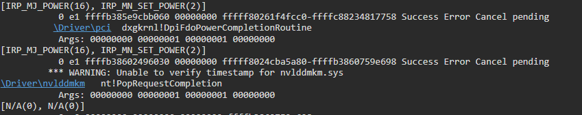

Hallo und guten Tag,
seit einigen Wochen bekomme ich immer wieder nach ca. 1 Stunde einen bluescreen mit der Meldung "DRIVER_POWER_STATE_FAILURE", oder aber auch "Recovery it looks like Windows has'nt loaded correctly" mit Buttonoptionen "See advances repair options" oder "Restart my PC", sh. unten angehängte screenshots.
Alle Treiber schon auf mögliche Fehler untersucht, alles OK.
Nervend dabei ist, dass der Laptop nach bluescreen runterfährt und neu lädt, dabei sind natürlcih alle begonnenen Arbeiten verschwunden.
Für einen oder mehrere Tipps, ob der Fehler i-wie behoben werden kann, wäre ich euch sehr vebunden.
LG Claus
hier die screenshots der Fehlermeldungen:
![](https://learn-attachment.microsoft.com/api/attachments/a42f03f9-9686-4122-8496-f401fd6cee78?platform=QnA

    Hallo,
    ich will mich hier nicht großartig einmischen.
    Es scheint hier ein Power Management Problem im Bereich der Grafikkarte zu geben:
    Sind die Treiber von der Nvidia Grafikkarte:
    von der Dell Support Seite oder direkt von Nvidia?
    Wenn es die von der Nvidia Webseite sind, dann bitte diese Treiber vollständig deinstallieren und danach die Treiber von der Dell Seite installieren.
    Es kommt vor das die großen PC Hersteller die Treiber auf die Geräte anpassen und somit die Treiber von den Grafikkarten Hersteller selbst nicht sauber laufen.
