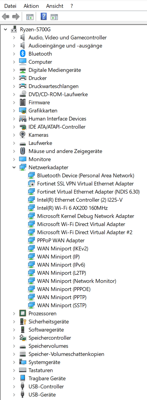

    OK danke. Welche meinst Du genau, die beiden Fortinet Virtual Ethernet Adapter (die scheinen aber nicht identisch zu sein?) oder die beiden Microsoft Wifi-Direct Virtual Adapter?

    Hallo SIttner76,
    Wenn "Ausgeblendete Geräte anzeigen" angeklickt war sieht es gut aus.
    Stören könnten die doppelten virtuellen Netzwerkadapter.
    2021-10-22T09:53:23+00:00
    Die WD SES ist jetzt verschwunden und bisher nicht wieder aufgetaucht. Vermutlich stammte das von einem der externen WD USB-Laufwerke, die ich gelegentlich für Backups mal anschliesse.
