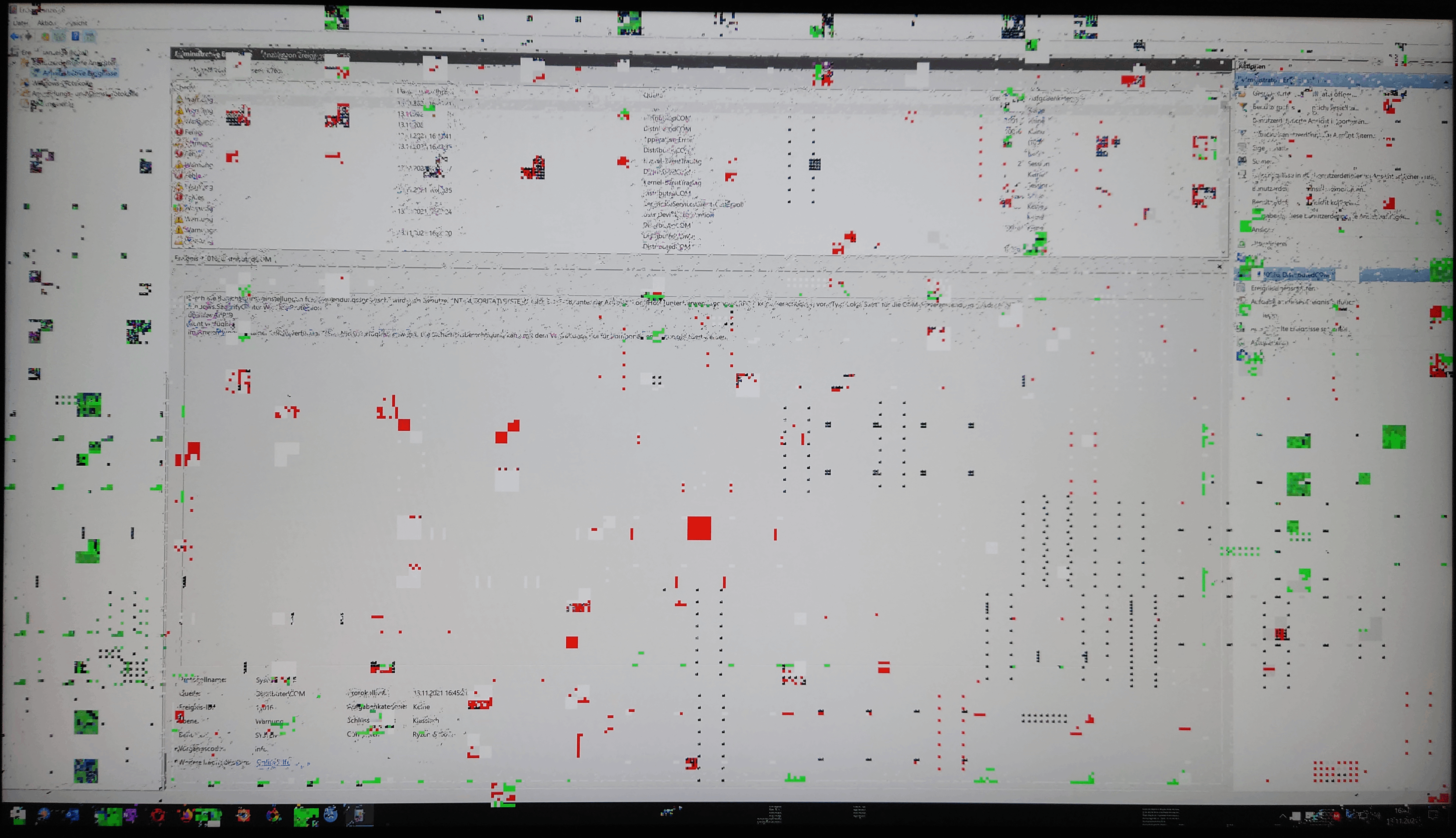

    Realistisch... puh... also es klingt zumindest nicht nach typischen Fehlern. Aber vieles sonst bleibt ja nicht übrig.
    Zumindest der Screenshot zeigt recht typische Fehler des Grafikspeichers. Bei einer iGPU wäre das dann halt entsprechend der RAM des Systems. Das wäre also schon recht eindeutig und dass der Tausch das verschwinden lassen hat, zeigt ja zumindest, dass es dort auch ein Problem gab.
    Passiert es eigentlich beim Hochfahren nach einem Neustart genauso wie beim Hochfahren aus dem ausgeschalteten Zustand?

    Ich habe nun zum Testen neuen RAM (diesmal einen der explizit auf der Kompatibilitätsliste steht) und auch eine gleiche CPU (5700G) besorgt.
    Der Test mit dem neuen RAM hat schnell wieder zum Einfrieren beim Hochfahren geführt und einmal auch diese komischen Symptome produziert:
    Diese Grafikfehler sind beim Hochfahren aufgetaucht und dann wild übers Bild gewandert. Man konnte den PC noch benutzen (ich hatte hier die Ereignisanzeige geöffnet, wo übrigens kein Fehler vermerkt war!), nach ein paar Minuten ist er dann eingefroren. Da ich vergleichbare Probleme schon vereinzelt mit dem alten RAM hatte lag nun der Verdacht nahe, dass die integrierte Grafikeinheit der CPU wohl irgendeinen Defekt hat. Also habe ich den alten RAM wieder rein und nun die CPU getauscht. Prime95 und Furmark Belastungstest für CPU und iGPU laufen problemlos (das taten sie aber auch mit der alten CPU), nur leider tritt das sporadische Einfrieren beim Hochfahren immer noch auf! Ohne Bluescreen, Memory Dump oder Eintrag in der Ereignisanzeige. Es bleibt einfach hängen und man muss manuell Neustarten. Was kann das denn jetzt noch verursachen? Ich hatte ja Windows schon mal auf der 1TB Samsung Evo Plus installiert und dann neu auf der 500GB Version installiert (die andere SSD ist jeweils im zweiten NVME-Slot), bei beiden Installationen ist das Einfrieren aufgetreten. Also sollte es ja auch nicht an der SSD liegen. Aber ist es realistisch, dass ein defektes Board oder Netzteil (was anderes bleibt ja nun nicht mehr übrig) diesen (und anscheinend nur diesen) spezifischen Fehler verursachen kann? Ich bin im Moment echt ratlos...
