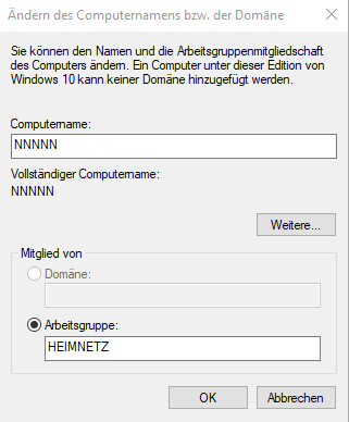

    3. Jedes Gerät hat einen eigenen Namen im Heimnetzt. Alle sind in der selben Arbeitsgruppe "HEIMNETZ". Da ich die Windows 10 Home Edition nutze, kann ich die Gruppenrichtlinien nicht über "gpedit.msc" aufrufen. Wenn ich in der Systemsteuerung auf Ändern des Namens gehe sieht das wie folgt aus (Computername geändert).
    Ich weiß nicht wo ich Mutter/Tochter/Server einstellen kann und auch nicht ob es einen Trick gibt auch auf Windows 10 Home die Gruppenrichtlinien zu ändern.

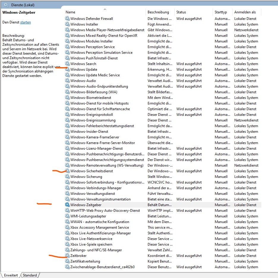

    Hilfreich könnte es für dich dich und dein Problem sein die Anfangs angeforderten Bilder zu senden.
    Mit dem Bild vom Computernahmen kann ich nichts anfangen.
    Da du in den Diensten gefummelt hast und auch Update geändert überprüfe
