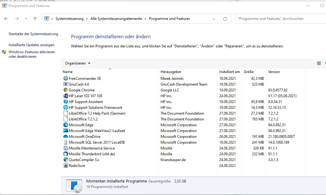

    Mache bitte ein Bild von "Programme und Features" zu erreichen über >>Einstellungen >>bei Suchen "Systemsteuerung" eintippen >>Systemsteuerung auswählen >> "Programme und Features" auswählen.

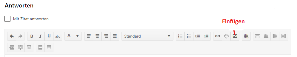

    Mache ein Bild davon mit ´der App: Ausschneiden und Skizzieren
    und in der oberen Bearbeitungsleiste mit klick auf das Bildchen mit Sonne und Bergen  (die Maus darüber halten dann wird der Text eingeblendet) hier einfügen
    So etwa sollte es aussehen bitte nach Namen sortieren lassen

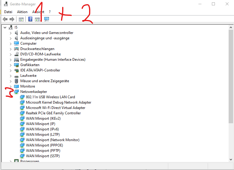

    Und zur Vervollständigung noch ein Bild vom Geräte-Manager
    klick auf >>Ansicht >> Ausgeblendete Geräte anzeigen
    sind dort "Andere Geräte" schauen berichtigen / berichten
    klick auf Netzwerkadapter = expandieren

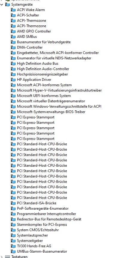

    Und ein Bild der Systemgeräte
