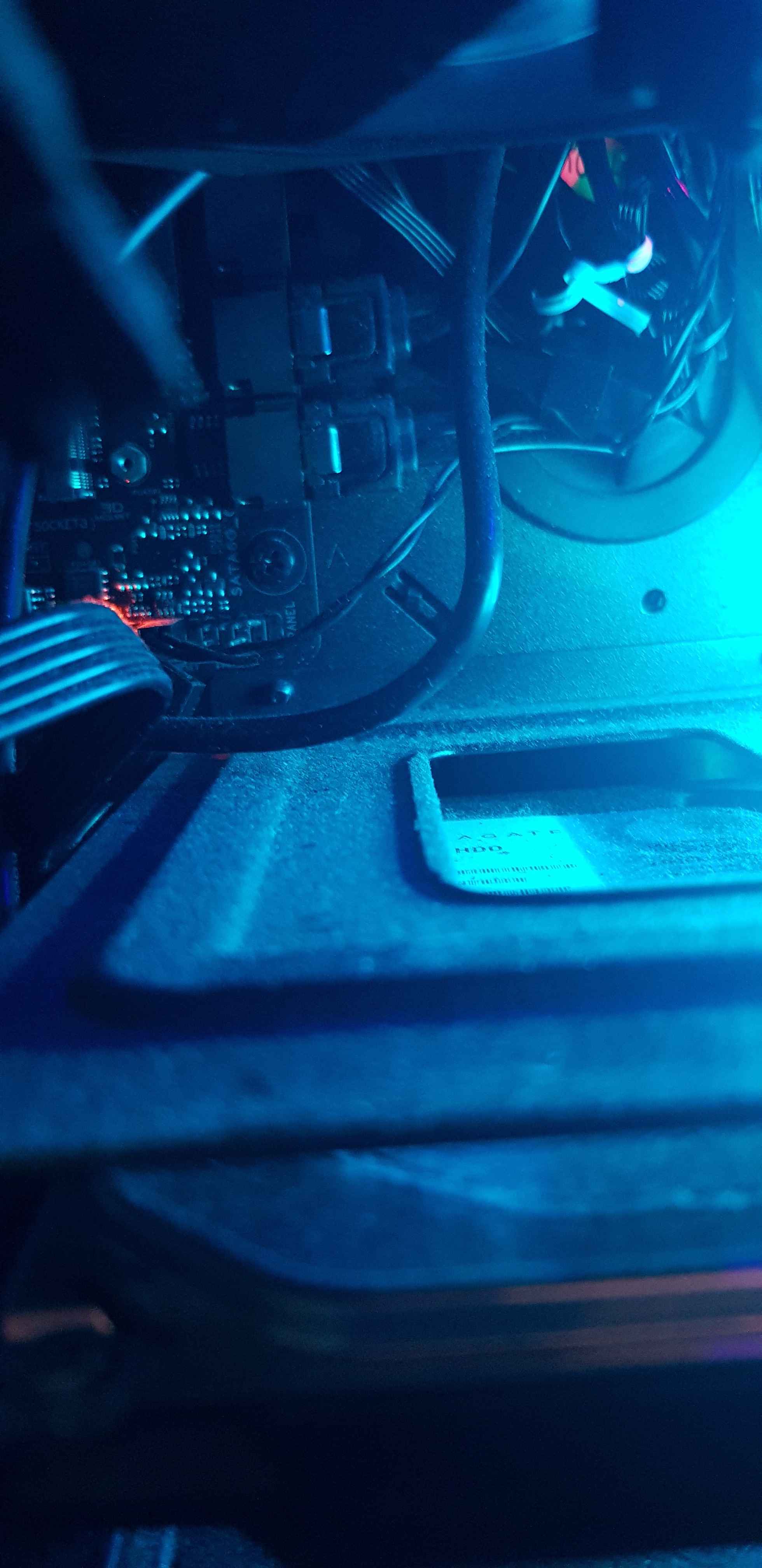

    2021-11-20T12:28:42+00:00
    Hallo Daniel
    Eines davon wird für das DVD Laufwerk sein du bootest ja von einem Stick davon geh ich aus dann ziehe beide ab
    Ich kann leider nicht erkennen welches Sata Port 0 und welches Sata Port1 ist normalerweise sitzt auf 0 die Platte und auf 1 das DVD Laufwerk
    Liebe grüße UWE

    2021-11-20T12:21:50+00:00
    Das wären die 2 Sata Kabel oder die müsste ich ja beide ziehen. Ich frage lieber nochmal zur sicherheit .
