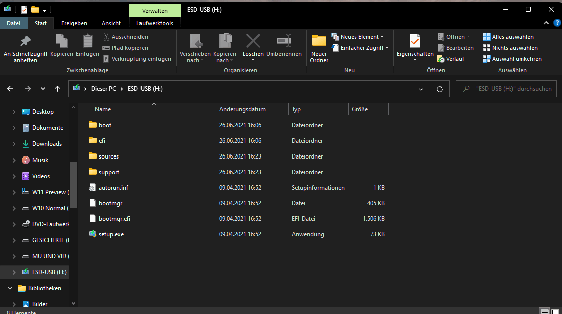

    Und noch was du hast bevor du kopiert hast die ISO wieder bereitgestellt?
    Und nicht die ISO selbst auf den Stick kopiert sondern die 8 Dateien und Ordner?
    Der Stick muss so aussehen
    Liebe grüße UWE

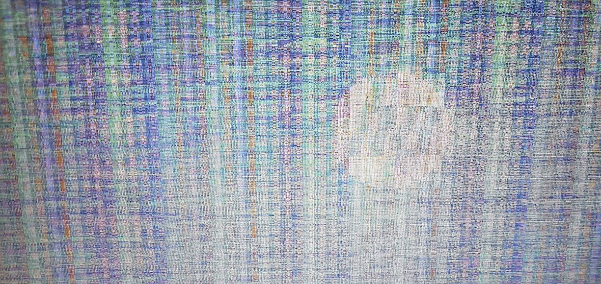

    Nachtrag: Ich habe lt. Google den secure Boot auf disabled bei HP stellen müssen.
    Danach habe ich beim Start wieder den USB-Stick ausgewählt.
    Dann startet etwas anderes... und brach ab:
    Das ist auch der Bildschirm, der nach dem Update auf dem Live-System vor einigen Tagen zu sehen war.
    so langsam versteh ich das ganze nicht mehr :-(
