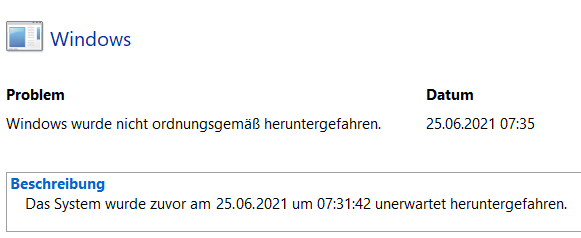

Hallo zusammen,
ich nutze auf meinem Laptop eine Windows 10 Version (aktuell Version 19.09 Build 18363.1556)
Ich installiere auch üblicherweise alle Updates dir mir empfohlen und angezeigt werden... glaube aber, dass irgendein Update gerade Probleme macht .
Das aber nur zweitrangig, weil ich nur meine initiale Vermutung hier kundtun möchte, worauf ich die Problematik zurückführen würde.
Jetzt zum Thema:
Ich arbeite am PC, der läuft ganz normal und rund, aber aus einem mir nicht erklärbaren Grund und Moment heraus startet er einfach wieder neu. Keine Vorwarnung nichts. Damit gehen natürlich alle Bearbeitungen verloren und ich bin.... mehr als sauer :-(
Nun gut. Ich hätte gerne eine Möglichkeit nachzuschauen, welcher Prozess als letztes lief, damit dann nach dem Neustart mal analysiert werden kann, welches Programm den Start auslöst.
Ein Hardwareproblem glaube ich momentan nicht, weil der Rechner nicht heiß erscheint und der Lüfter nur ab und an angeht, wenn Leistung gefragt wird.
Die Restlichen Bauteile kann ich nur aktuell noch nicht testen.
Aber ich tippe ja aktuell erst mal auf ein Softwareproblem... daher würde ich gerne hier analysisieren.
Gibt es hier Tipps, wie ich die letzten laufenden Programme vor einem Start bei der nächsten Nutzung herausfinden könnte.
Vielen Dank für Tipps, wie ich das angehen könnte.

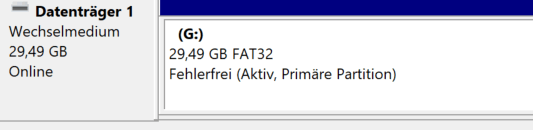

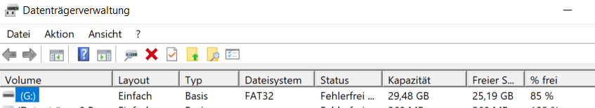

    2021-07-04T05:38:53+00:00
    Hallo und Guten Morgen
    Ist der Stick aktiv?
    Überprüfe da bitte in der Datenträgervewaltung
    Und du musst den UEFI Stick wählen wenn du in der Win PE bist
    Ein Gerät verwenden anklicken
    Hier sollte auftauchen UEFI CD/DVD und UEFI Removable Device = USB Stick und UEFI Network Driver falls das im Bios aktiviert ist und du wählst den UEFI Removable Device
    Du hattest den richtigen Stick gewählt
    Dann wird vom Stick gebootet und es kommt die Länderauswahl danach die Lizenzbestimmungen und dann das große blaue Fenster mit" Jetzt installieren" in der Mitte das anklicken und Benutzer definiert wählen und dann alle Partitionen löschen( nicht formatieren) und dann nur noch auf weiter klicken
    Wenn das immer noch nicht klappen sollte erstellst du dir den Stick mit **** Rufusund wählst die ISO und GPT und UEFI
    Das muss klappen
    Liebe grüße UWE

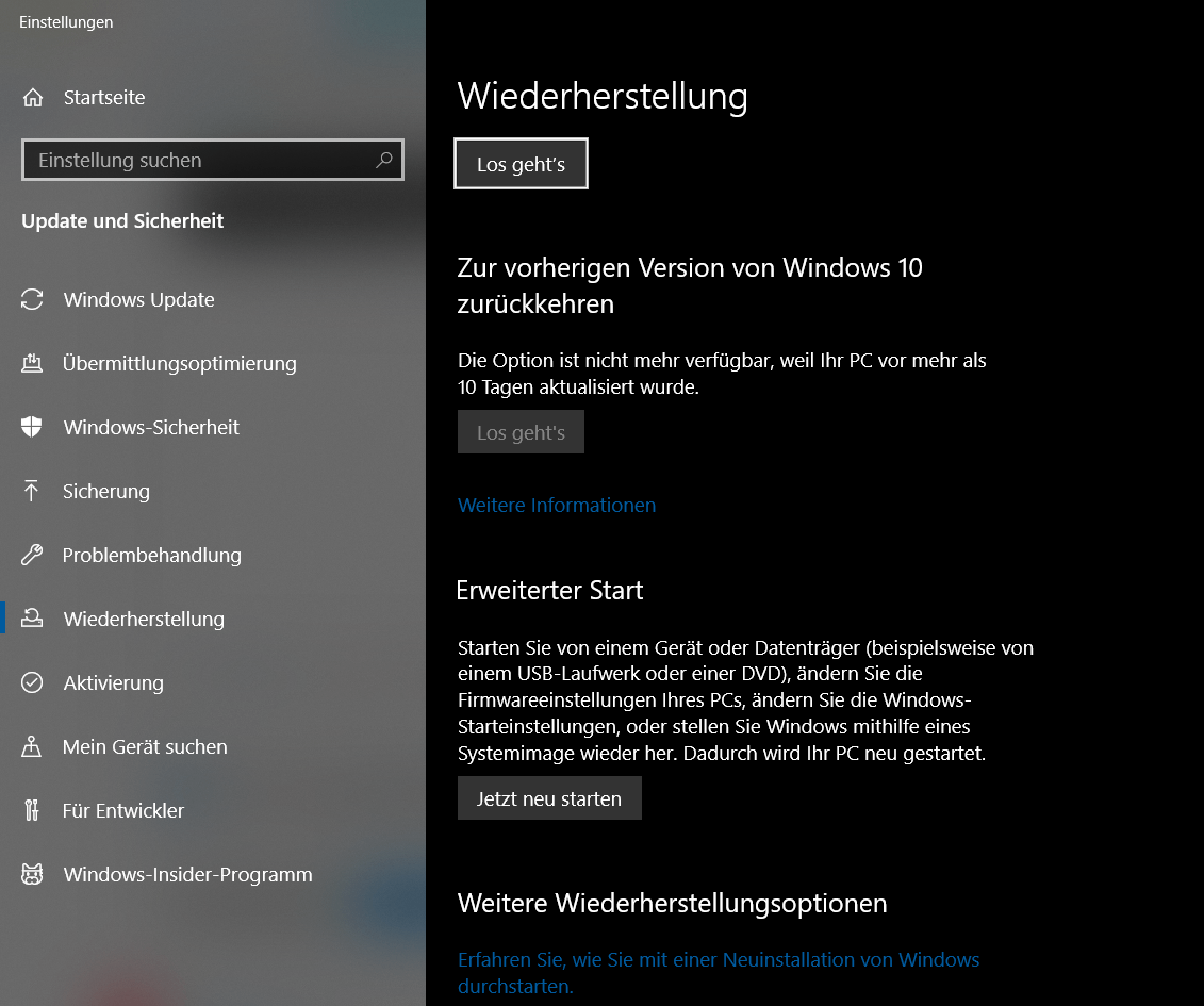

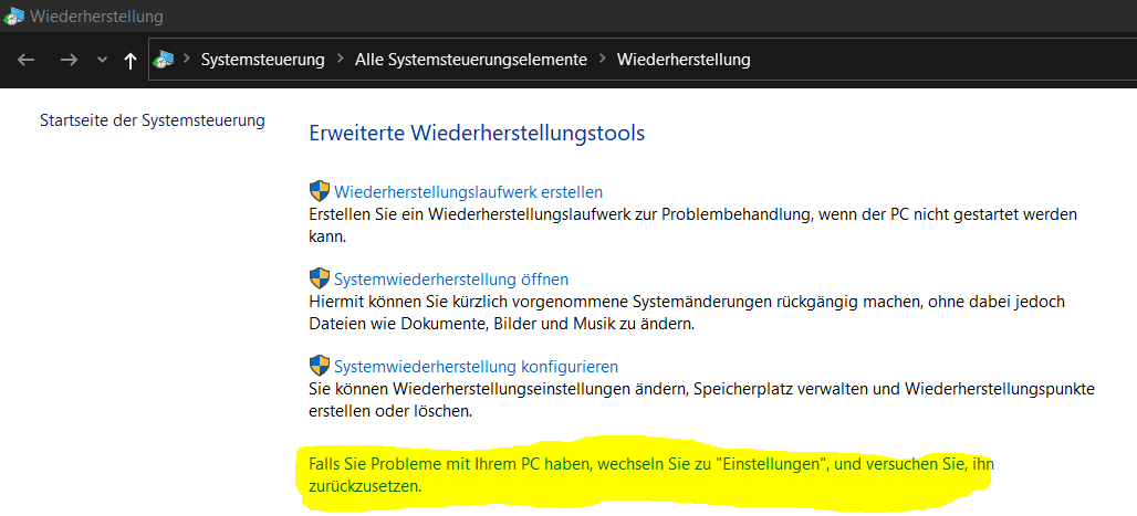

    2021-07-03T20:33:46+00:00
    Ja das kann ich auch erzeugen.
    Ich klicke auf Einstellungen --> Wiederherstellung.
    Dann kommt erstmal das hier:
    BildAnschließend muss ich auf den markierten Bereich klicken, dann komme ich auf deinen Screenshot:
    Lediglich die Option zum zurückkehren zur vorherigen Version geht nicht mehr, weil zu lange her:
    Was soll ich davon nutzen?
    Erweiterter Neustart soll ich ausführen?
    Nachtrag:
    Erweiterter Start (USB-Stick war eingeteckt) hab ich angeklickt. Dann kamen goße Auswahlfelder (4 Stück). Hier hab ich gewählt, dass ich einen USB-Stick wählen möchte (linke Seite, mittleres Auswahlfeld war es). Danach startet der PC neu... und nach 3 Min war der PC wieder gestartet... aber natürlich OHNE Update. 3min war dann doch etwas wenig :-(
    Hat also auch nicht funktioniert.
    Oder sollte ich doch was anderes auswählen?
