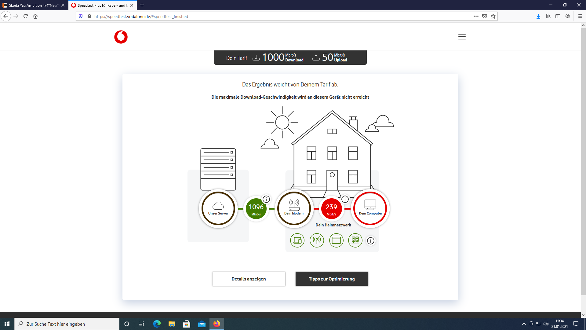

    @ Wil1969
    ich werde nachher mal ein Screenshot reinstellen.

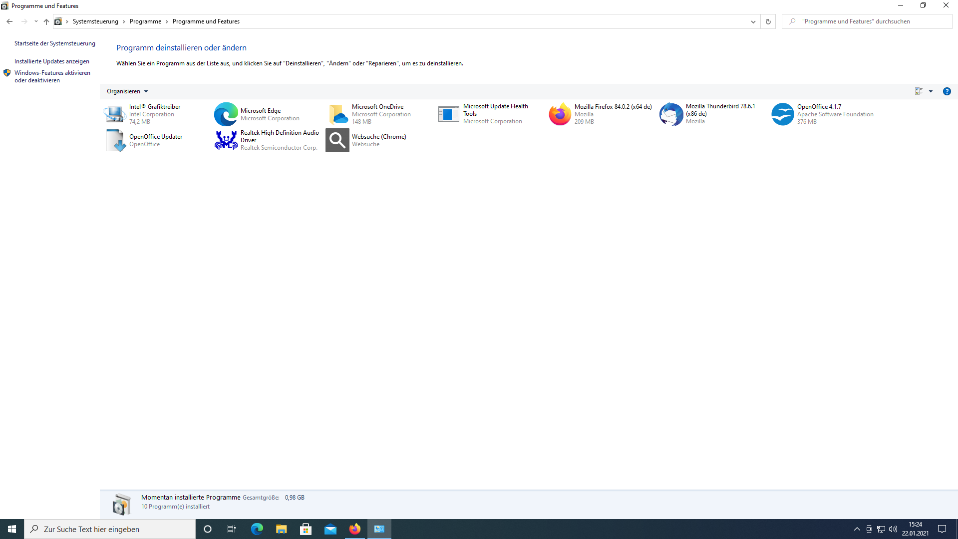

    2021-01-22T17:24:51+00:00
    Mal ganz abseits vom eigentlichen Problem fällt mir da auf, dass du dein OpenOffice nicht auf der offiziellen Seite https://www.openoffice.org heruntergeladen hast, sondern vermutlich bei einer .de Seite, die dir diesen "Updater" dazu gepackt hat. Damit verdient der Anbieter dieser Webseite Geld - quasi mit der Arbeit anderer Leute. Bitte deinstalliere das samt Updater und installiere OpenOffice von der offiziellen Webseite neu.
    2021-01-24T15:19:09+00:00
    Kurzes Update:
    Habe heute den Laptop eines bekannten an meinen Router gehängt.
    Sofort Geschwindigkeiten bis zu 900mbit/s gemessen.
    Im Anschluss Messung durch mein PC waren es nur noch 300mbit/s.
    Der Fehler muss definitiv in den Einstellungen von Windows oder der Netzwerkkarte liegen.
    hat jemand einen tipp?
