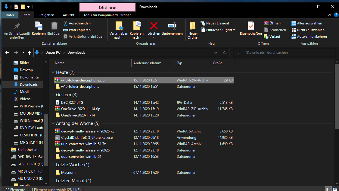

    Hallo Werner
    Schau hier bei mir wo Downloads normalerweise landen
    Liebe grüße UWE
    2020-11-15T15:18:23+00:00
    Hallo Werner
    Genau da habe ich sie auch runtergeladen und entpackt
    Du kannst die Datei auch im Download Ordner markieren und  über die Berarbeitungsleiste oben Extrahieren wählen
    Liebe grüße UWE
