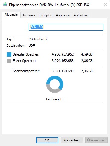

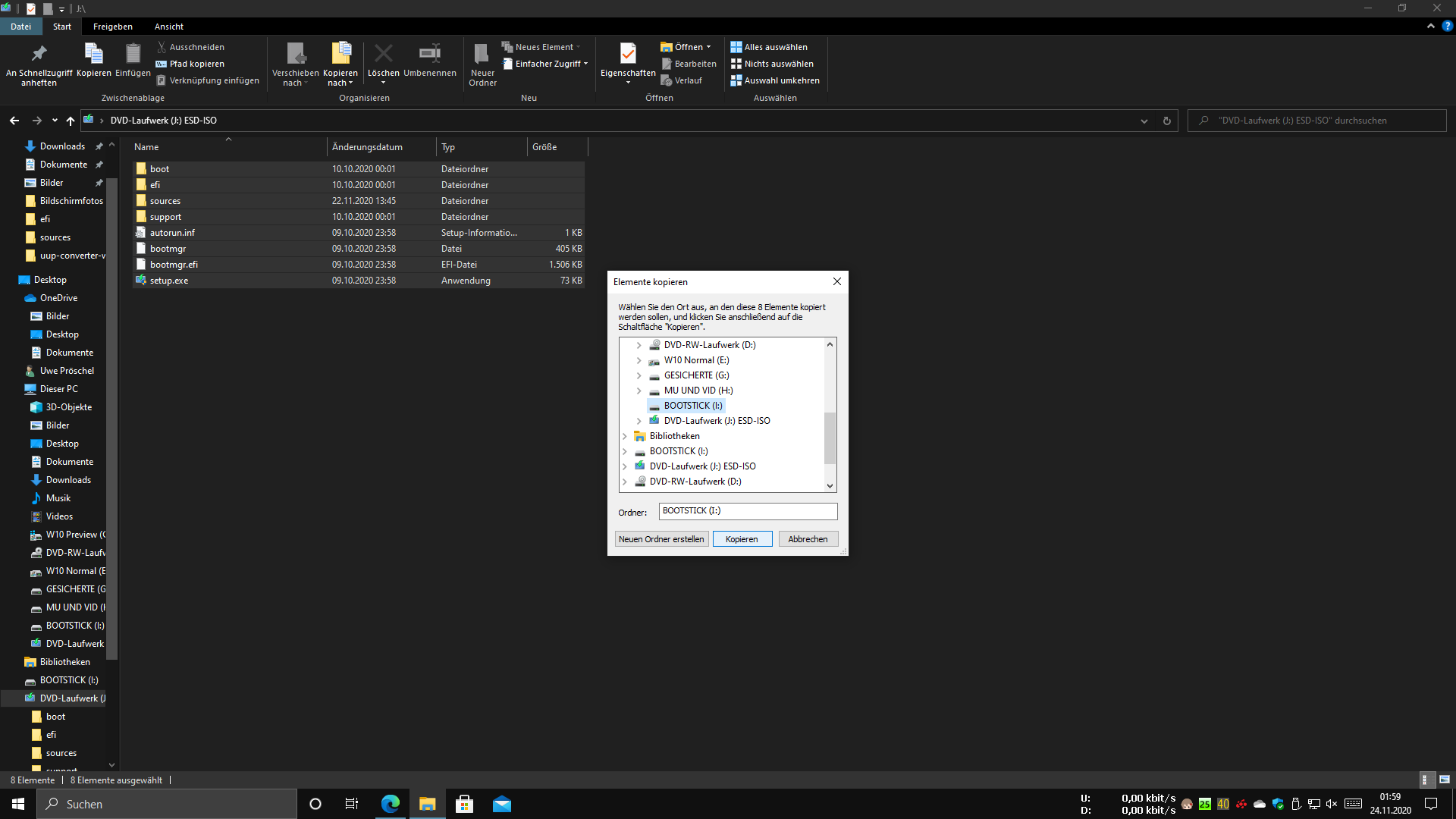

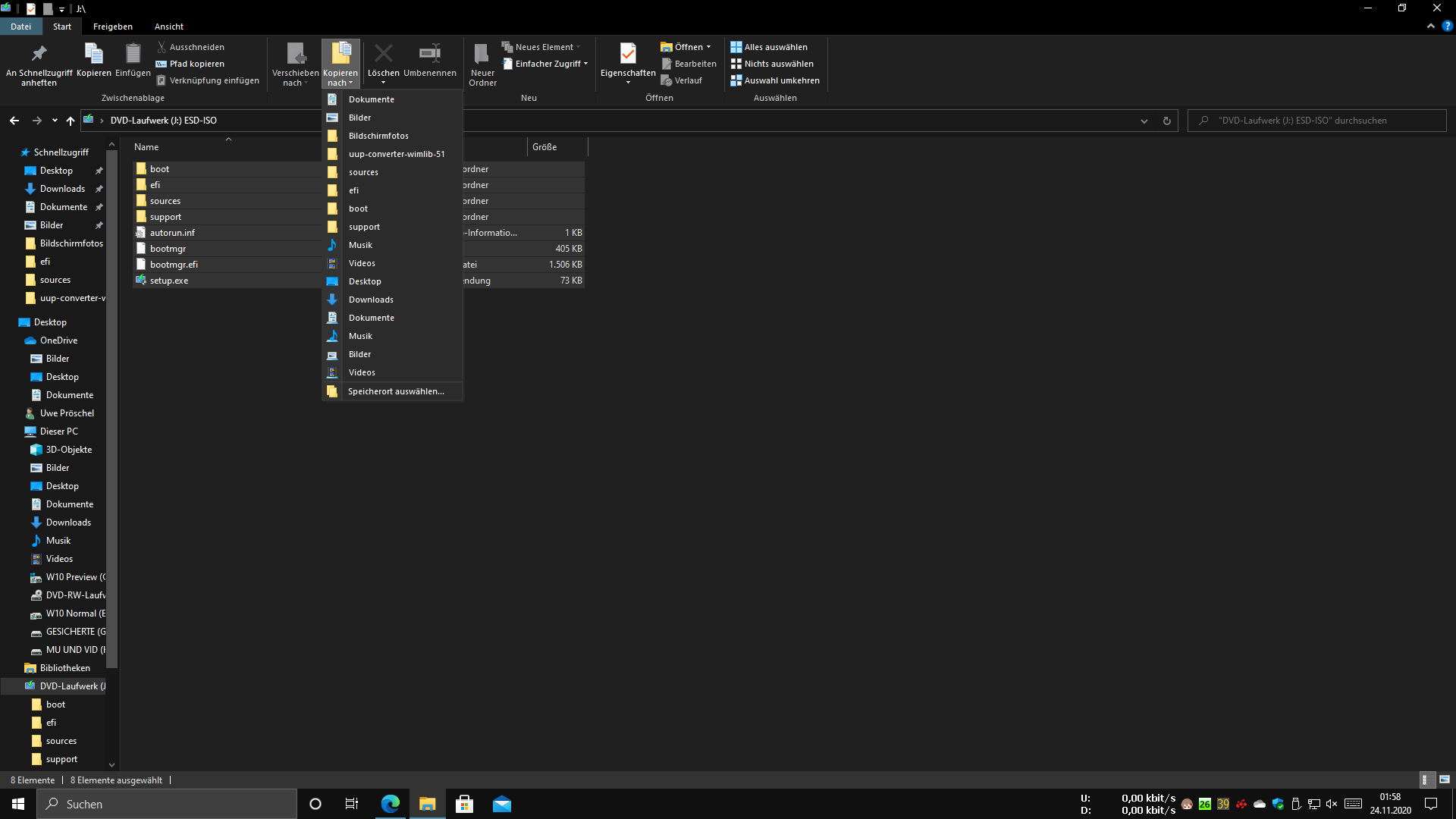

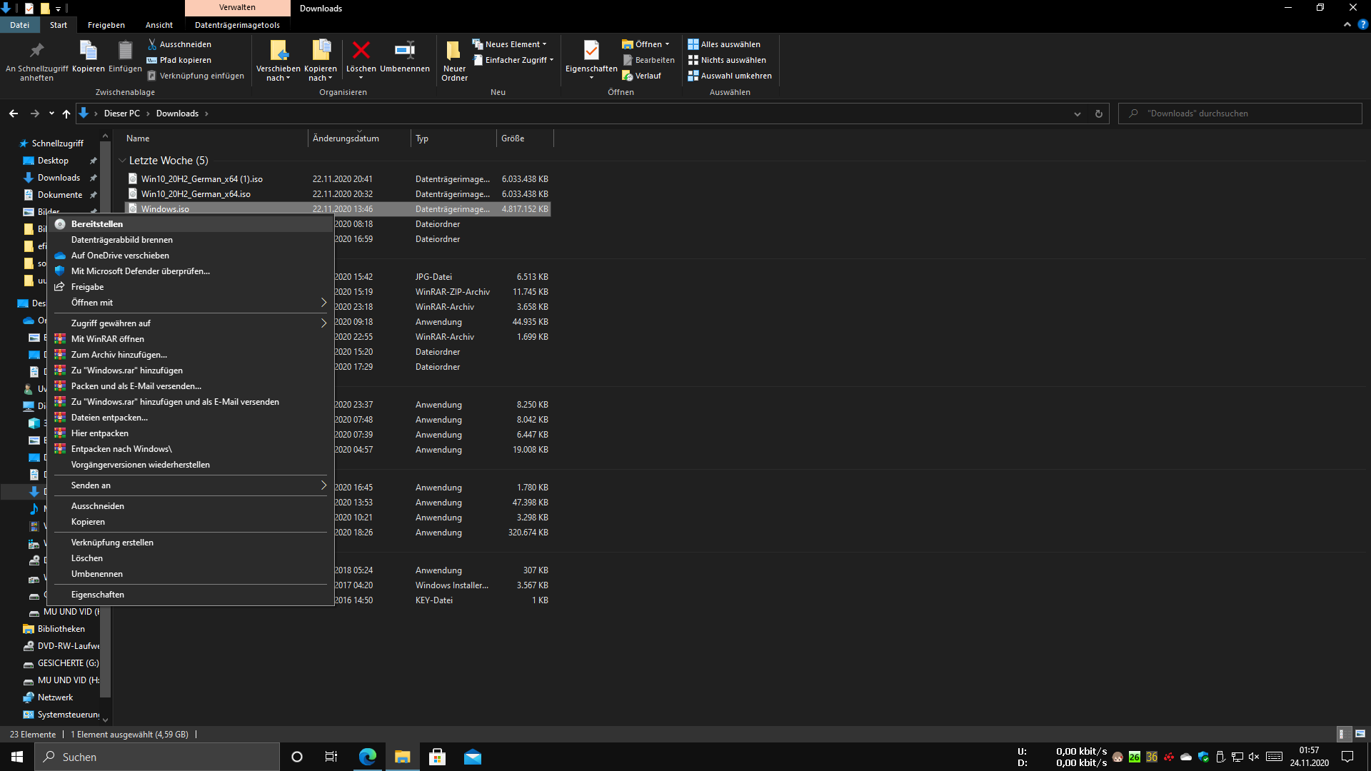

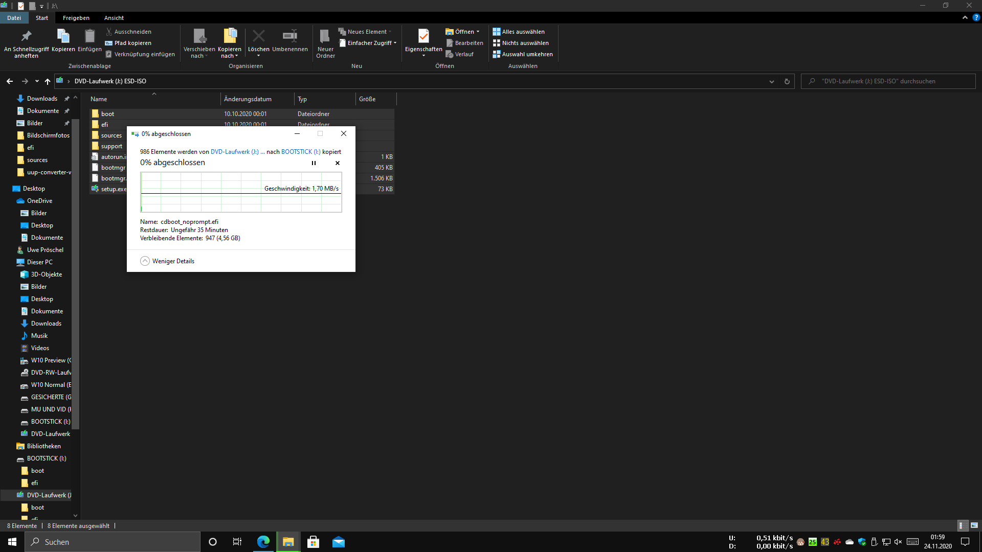

    Der Stick wurde von mir über diskpart auf aktiv gesetzt damit der überhaupt bootfähig ist
    Und jetzt nochmal der Stick war leer und Fat 32 formatiert und die ISO wurde gemountet( Bereitgestellt per Rechtsklick drauf) und wurde dann mit alles auswählen ganz einfach auf den Stick kopiert so wie ich das mit jeder Preview ISO mache
    Jetzt verstanden oder soll ich dir ein Filmchen davon machen?
    Liebe grüße UWE
