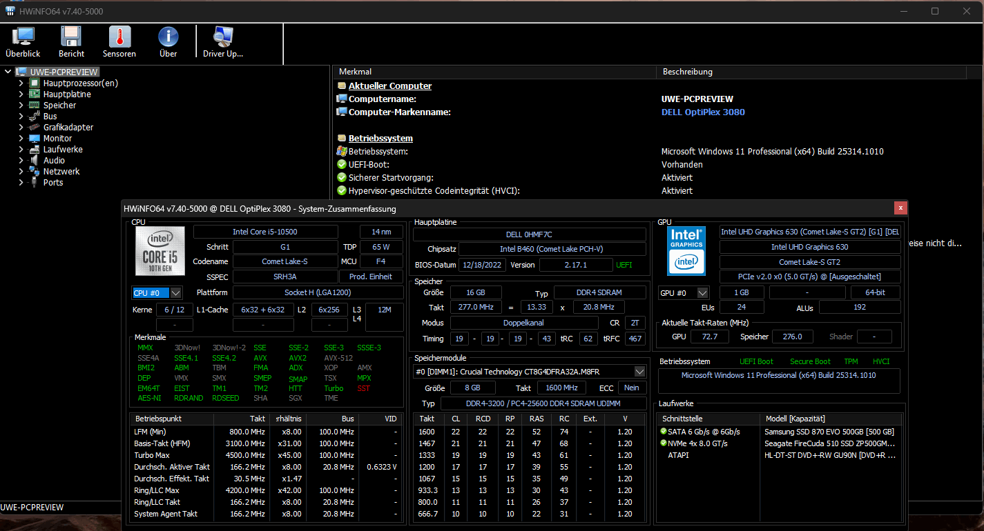

    Hallo Dennis und @ Romano
    Ihr seht meine Signatur
    Dieser Rechner hat null Probleme auch mit der neuesten Canary Preview Build 25324.1000
    Also denke ich es wird an euren Boards bzw. dessen Bios liegen
    Hier noch ein Blick auf meine Hardware
    Liebe grüße UWE
