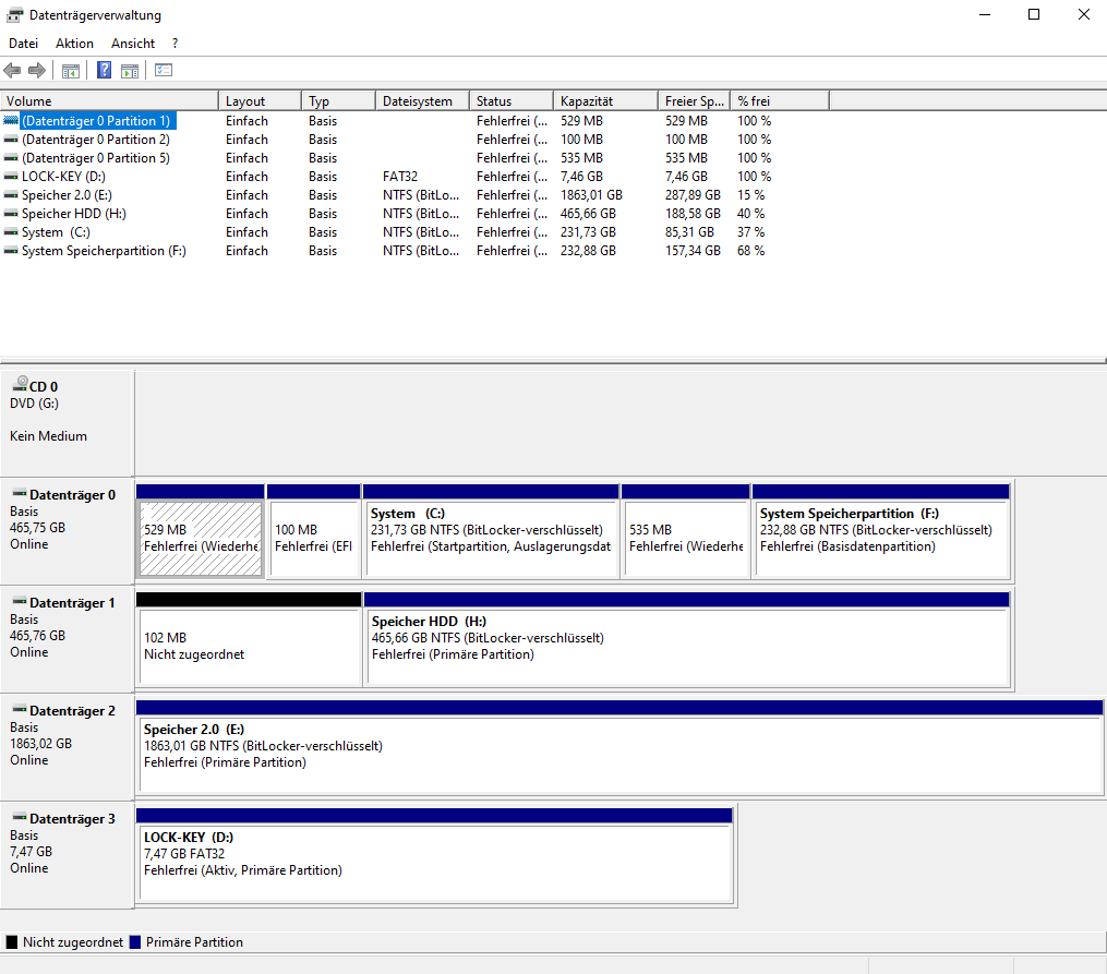

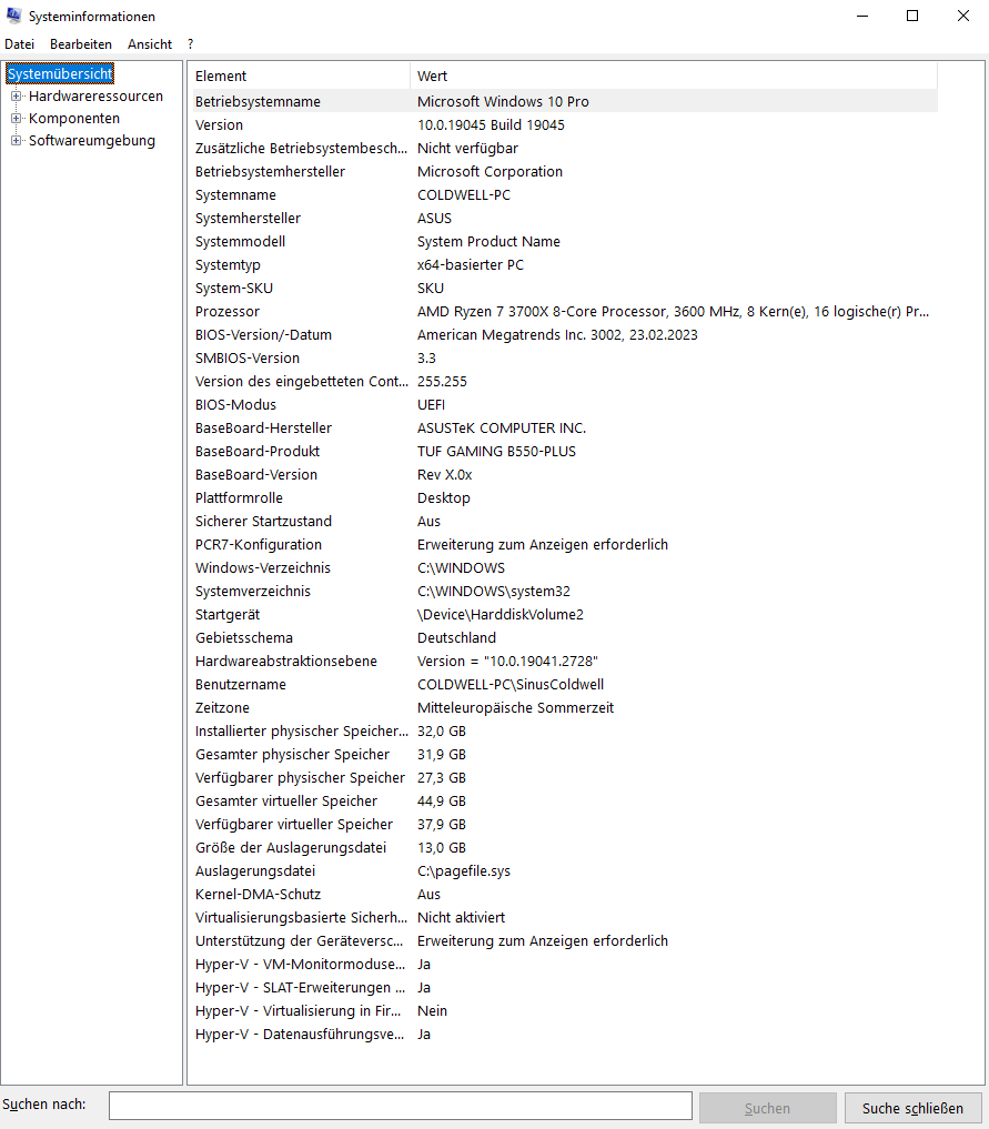

    Sieht fast alles ok aus ;-)). Aktiviere bitte im BIOS den Secure Boot ("only") und - falls noch nicht geschehen - im Menu-Punkt "Security > Security Device Support" das fTPM des PCs. Starte danach einen neuen Upgrade-Versuch. Der sollte nun durchlaufen.
    Hinsichtlich der Überprüfung der Partition ohne Laufwerksbuchstaben vermute ich, dass es sich um eine der beiden Wiederherstellungspartitionen auf dem DT0 handelt. Im Verzeichnis C:\System Volume Information\Chkdsk findest Du wahrscheinlich ein Protokoll mit den Ergebnissen der letzten Überprüfung.

    Über die beiden Festplatten hast Du bisher kein Wort verloren ;-)) Die Partition, die in Deinem Bild genannt wird, kann dann natürlich auch auf einer der Festplatten liegen. Sind die Festplatten externe Laufwerke oder an den SATA-Ports des PCs angeschlossen? Hast Du die Platten selbst mal mit chkdsk überprüft?

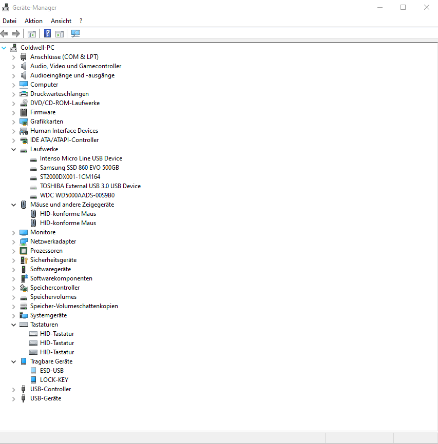

    Bevor Du neu installierst oder einen weiteren Upgrade-Versuch startest - könntest Du bitte zunächst die beiden Festplatten und die aktuell verwendete Maus, Tastatur und ggf. weitere Peripherie wieder anstecken und dann folgende Infos bereitstellen:
    • Drücke die Tastenkombination Win + R, gib msinfo32 ein und poste davon einen Screenshot.
    • Drücke erneut Win + R. Gib nun diskmgmt.msc ein. Zieh' das Fenster der Datenträgerverwaltung so auf, dass alles gut zu erkennen ist. Poste auch davon einen Screenshot.
    • Öffne bitte den Geräte-Manager. Aktiviere die Ansichtsoption "Ausgeblendete Geräte . . . ". Öffne dann die Zeilen "Laufwerke", "Mäuse", "Tastaturen" und "Tragbare Geräte". Erstell' auch davon bitte einen Screenshot.

    Nein. Du könntest Dich ja dann gar nicht anmelden. Das ist doch ein FIDO2-Stick oder was meinst Du mit "Bitlocker USB-Schlüssel"?
