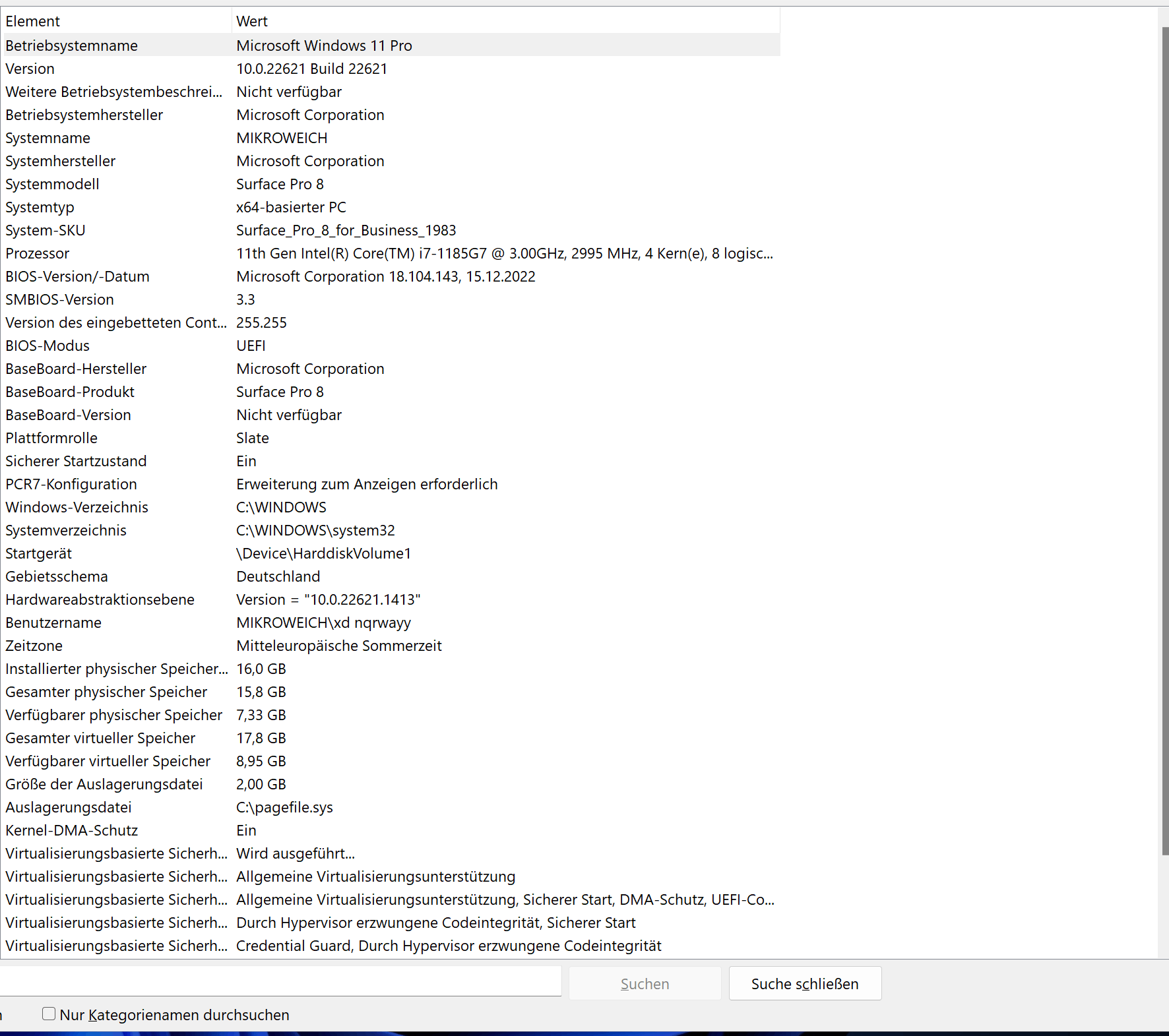

    hier sind die specs
    ist nen surface deswegen brauch ich nen usb c dongle für den stick

    Hallo
    Welche Hardware bitte?
    W10 läuft nicht mit manchen neueren CPU's rund und hat Probleme
    Klicke rechts auf Start wähle ausführen , schreibe
    msinfo32
    und klicke OK poste einen Screenshot davon bitte
