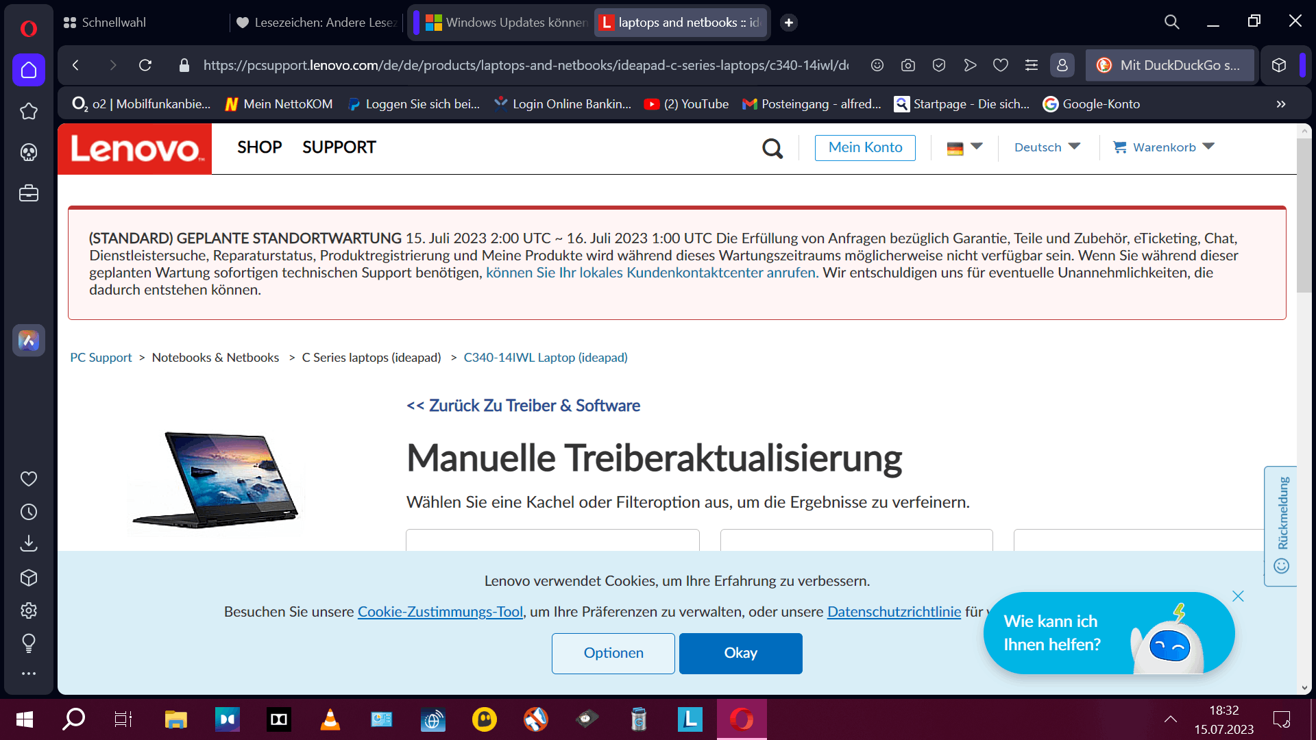

    Inzwischen habe ich das MediaCreationTool heruntergeladen, auf einen 32 Gb USB Stick mit Beibehaltung aller Dateien und Programme installiert, hat auch nicht geklappt.
    Intel (R)Display Audio habe ich als einziges bisher deinstalliert, bin auf die Intel Webseite und habe Treiber heruntergeladen, zumindest das war erfolgreich.

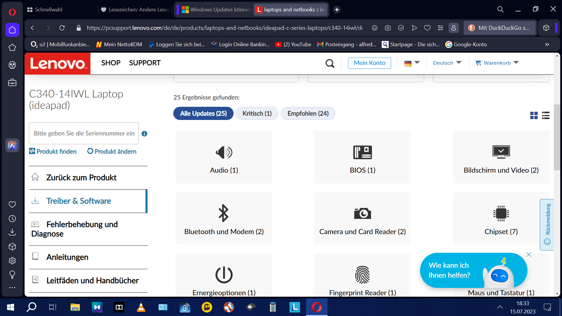

    Schau doch mal die Screenshots vom Lenovo Support an, vielleicht täusche ich mich, aber es sieht so aus, als könnte ich vor Montag nichts machen.

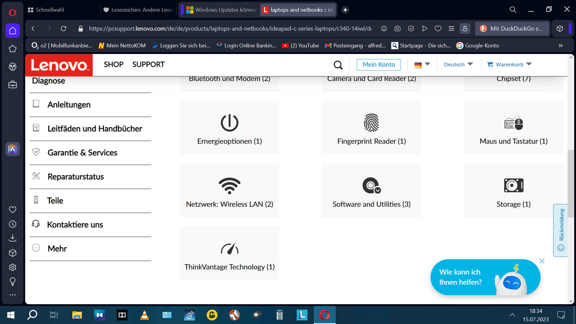

    Besser wäre es, die spezifischen Treiber von Lenovo zu installieren. Du bist auf den deutschen Seiten des Lenovo-Supports unterwegs. Wähle dort als Betriebssystem Windows 10 64-Bit aus und lade dir unter der Kachel "Audio" den dort angebotenen Audio-Treiber herunter. Unter der Kachel "Bildschirm und Video" findest du den Intel VGA- und den Nvidia VGA-Treiber. Lade dir auch diese beiden Treiber herunter. Unter der Kachel "ThinkVantage Technology" findest du das "Lenovo System Update". Lade dir auch das herunter. Geh' dann bitte so vor:
    • Deinstalliere im Geräte-Manager die Geräte "Intel Display Audio" und "Nvidia GeForce MX230" einschließlich der Treibersoftware.
    • Installiere nun die gerade heruntergeladenen 3 Treiber und die Vantage-Software.

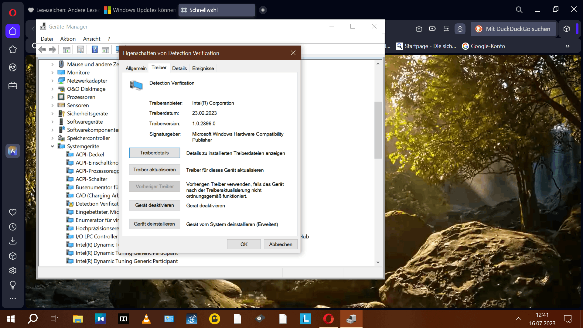

    • Starte dann neu und schau' im Geräte-Manager, ob die Probleme behoben werden konnten. Insbesondere sollte das Problem bei den Systemgeräten mit dem Gerät "Detection Verification" behoben sein.

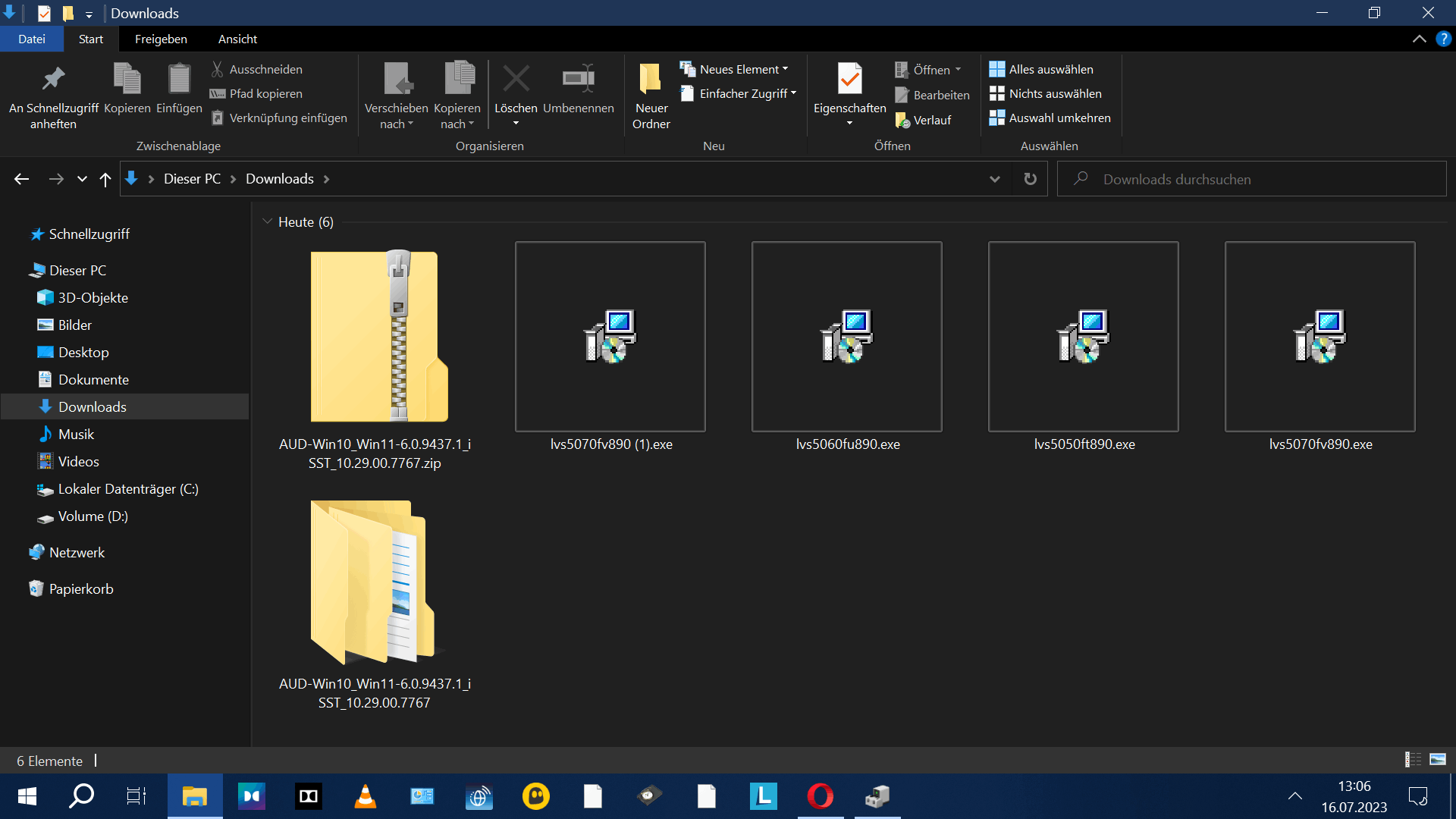

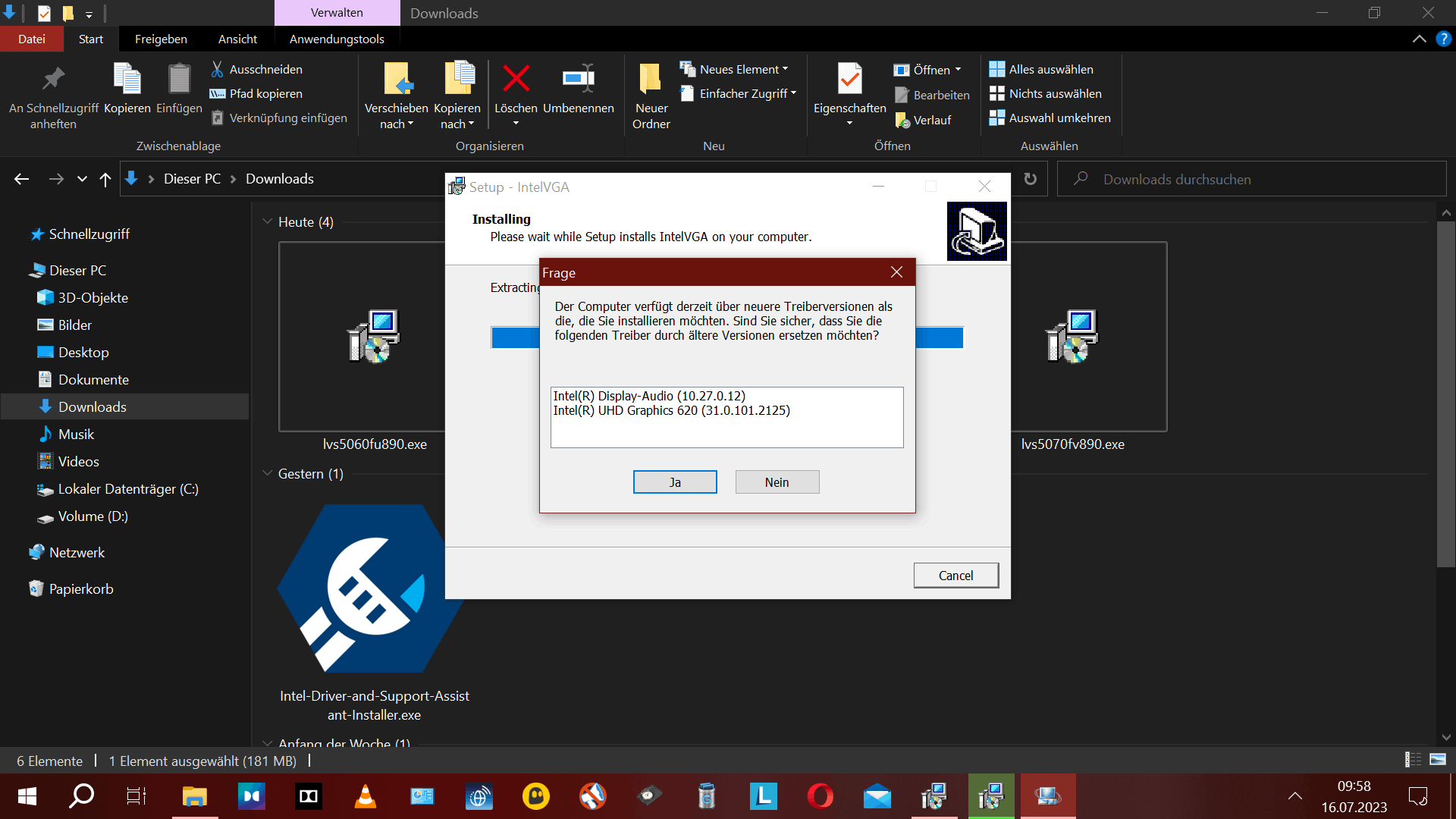

    Ich habe 3 Treiber erfolgreich heruntergeladen und installiert.

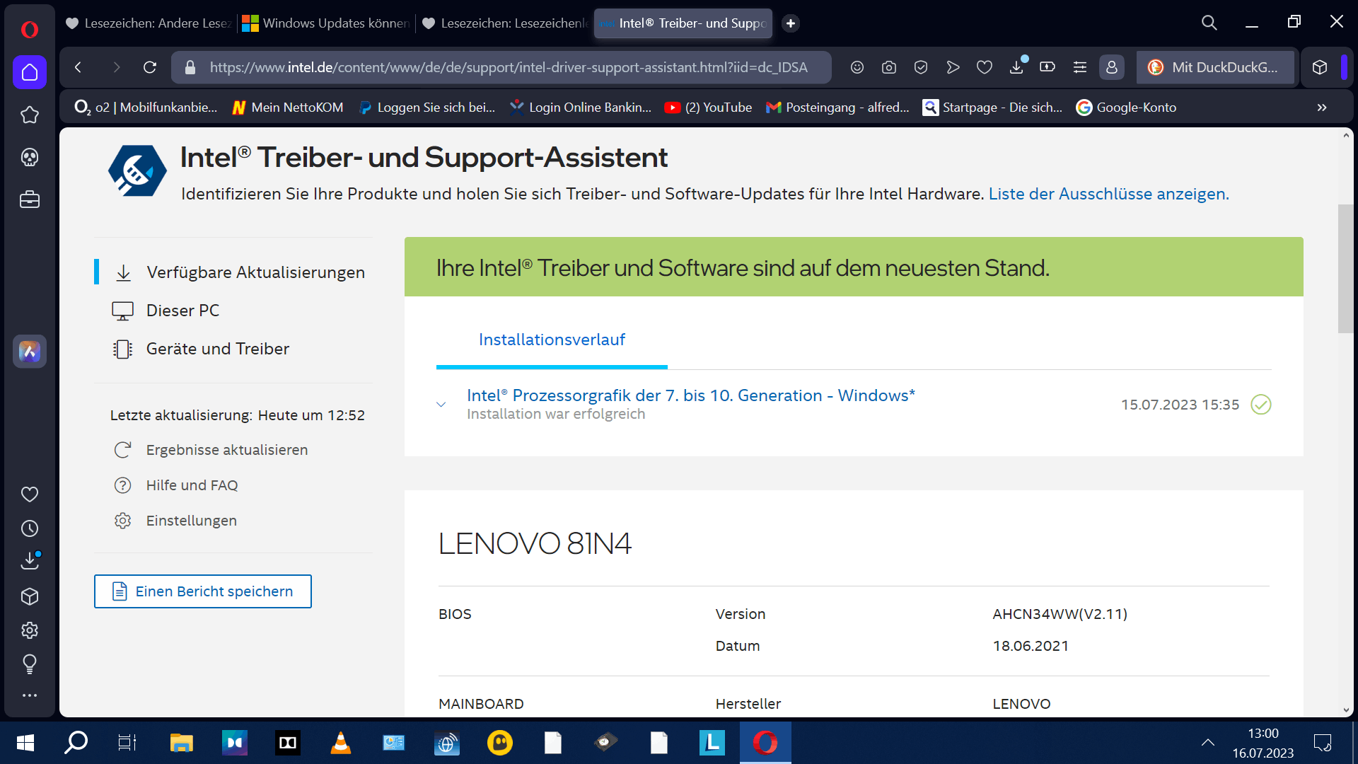

    Schau Dir mal den Screenshot an, habe ich noch nicht heruntergeladen.
    Anscheinend war der gestrige Download von der Intel Webseite nicht nur erfolgreich, sondern auch der bessere Treiber, dann wären die Installationen abgeschlossen.
    Bevor ich in den Gerätemanager gehe, warte ich noch Deine Antwort ab, ob ich den älteren Treiber installieren soll.
    2023-07-16T12:55:04+00:00
    Du solltest die älteren, spezifischen Treiber von Lenovo verwenden. Sie sind in der Regel für deinen Laptop angepasst.
    P.S.: Die im Screenshot angezeigten Treiber werden vom Intel Driver and Support-Assistenten bereitgestellt. Das sind eher allgemeine Treiber für alle möglichen Laptops.

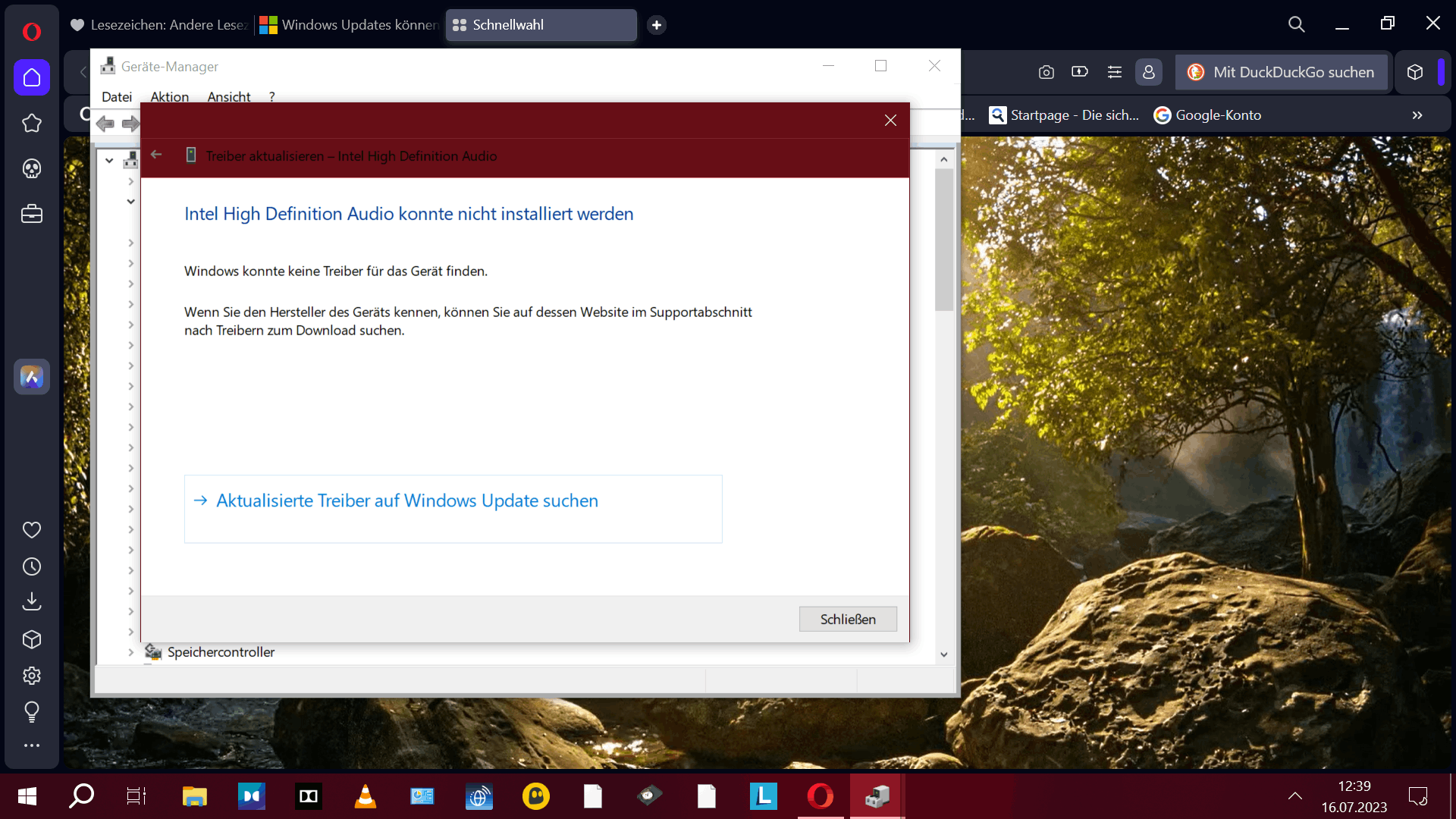

    Allerdings habe (weil nicht aufgeklappt) Intel High Definition Audio mit gelben Ausrufezeichen.

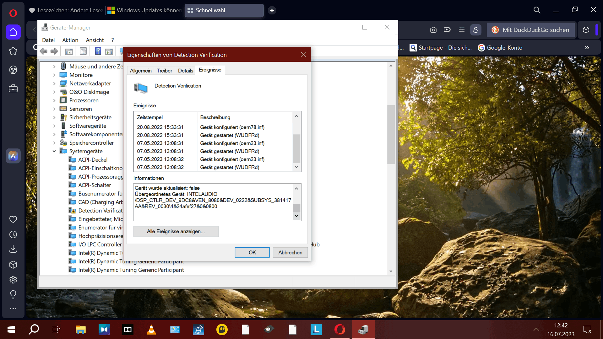

    Es kann kein Treiber gefunden werden. In Lenovo finde ich den nicht und Intel sagt alles perfekt. Da komme ich jetzt nicht weiter. Ich sende einige Screenshots, die sagen mehr als Worte.
    Außerdem 2 Screenshots zu Detection Verification. Das sind Jetzt noch die einzigen mit gelben Warnhinweis.
