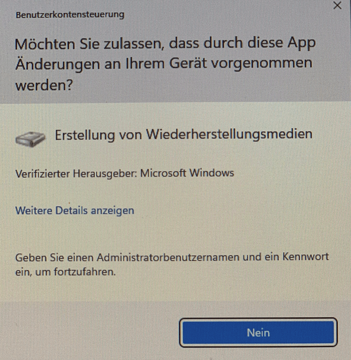

Ich habe seit längerem auf meinem PC keine Admin-Rechte mehr.

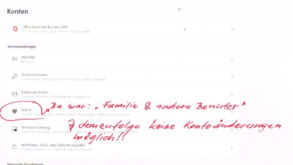

Ich kann in der Einstellung "Konten" nicht mehr auf "Familie & andere Benutzer" zugreifen, da diese nicht mehr vorhanden ist, sondern nur "Familie"!
Habe alles Mögliche versucht, dass Administrator-Konto zu finden, und "lande" immer wieder in einem "Teufelskreis"!
(siehe Bild "Benutzerkontensteuerung": da war mal die Möglichkeit "JA" anzuklicken!!)

    Als 0815-Anwender habe ich auch die "verkomplifizierten" Hinweise etc. versucht.
    Um weiterhelfen zu können, musst du schon nachvollziehbar schildern, was genau du versucht hast.
    Alle endeten mit dem schon angefügten Bild:
    Natürlich immer nur mit der "Möglichkeit" >>> "NEIN"
    Natürlich bekommst du immer dieses Bild, da ja kein Userkonto mehr Adminrechte hat. Wie schon gesagt, du musst dich im abgesicherten Modus im Konto "Administrator" anmelden. Dieses Konto hat die erforderlichen Rechte für die Reparatur. Da du über Win RE nicht in den abgesicherten Modus kommst, besorge dir einen Windows-Bootstick mit einem anderen PC, bei Bekannten oder im Compterladen usw.
    Wenn du diesen hast, melde dich hier erneut, dann kann's weiter gehen.

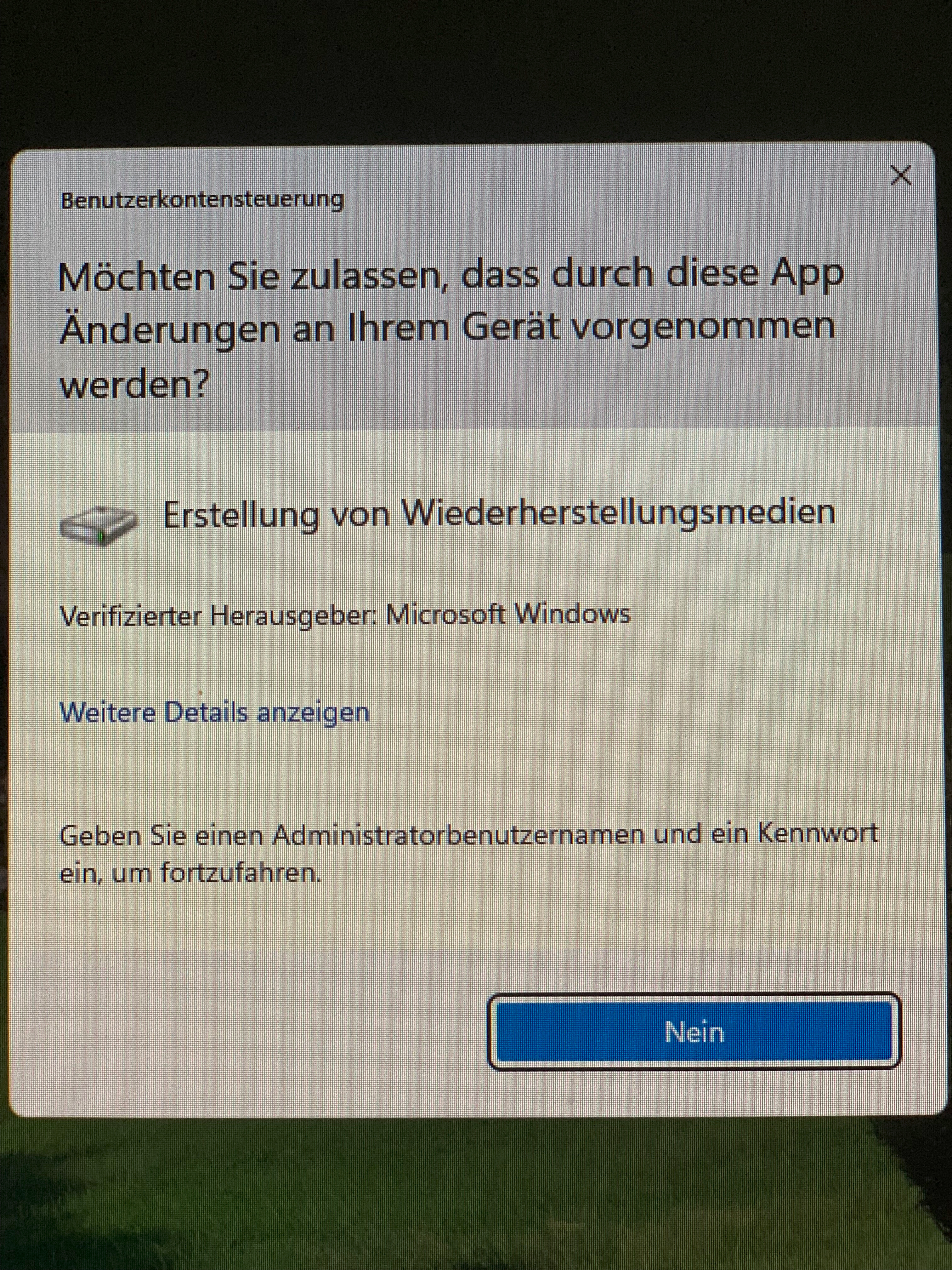

    Herzlichen Dank allen!
    Als 0815-Anwender habe ich auch die "verkomplifizierten" Hinweise etc. versucht. Alle endeten mit dem schon angefügten Bild:
