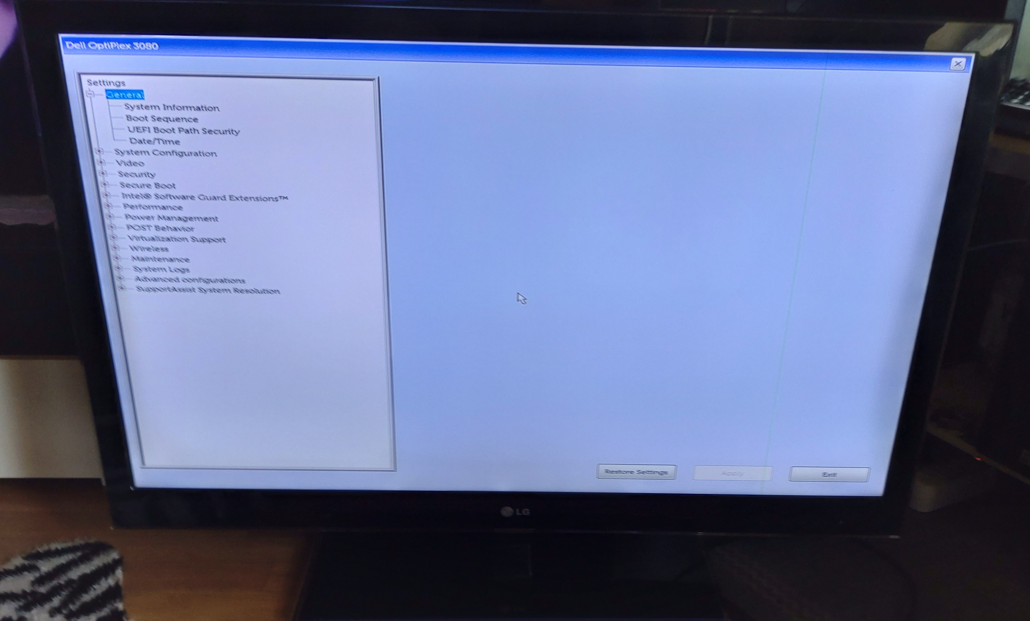

    Hallo
    Dann ist es ein BIOS Problem denn ohne das Windows gestartet ist also das reine Bios muss ein Bild kommen
    Da solltest du dich dann bitte an MSI wenden bzw. dessen Forum aufsuchen
    Hier noch ein Bild mit dem LG Fernseher
    Liebe grüße UWE
