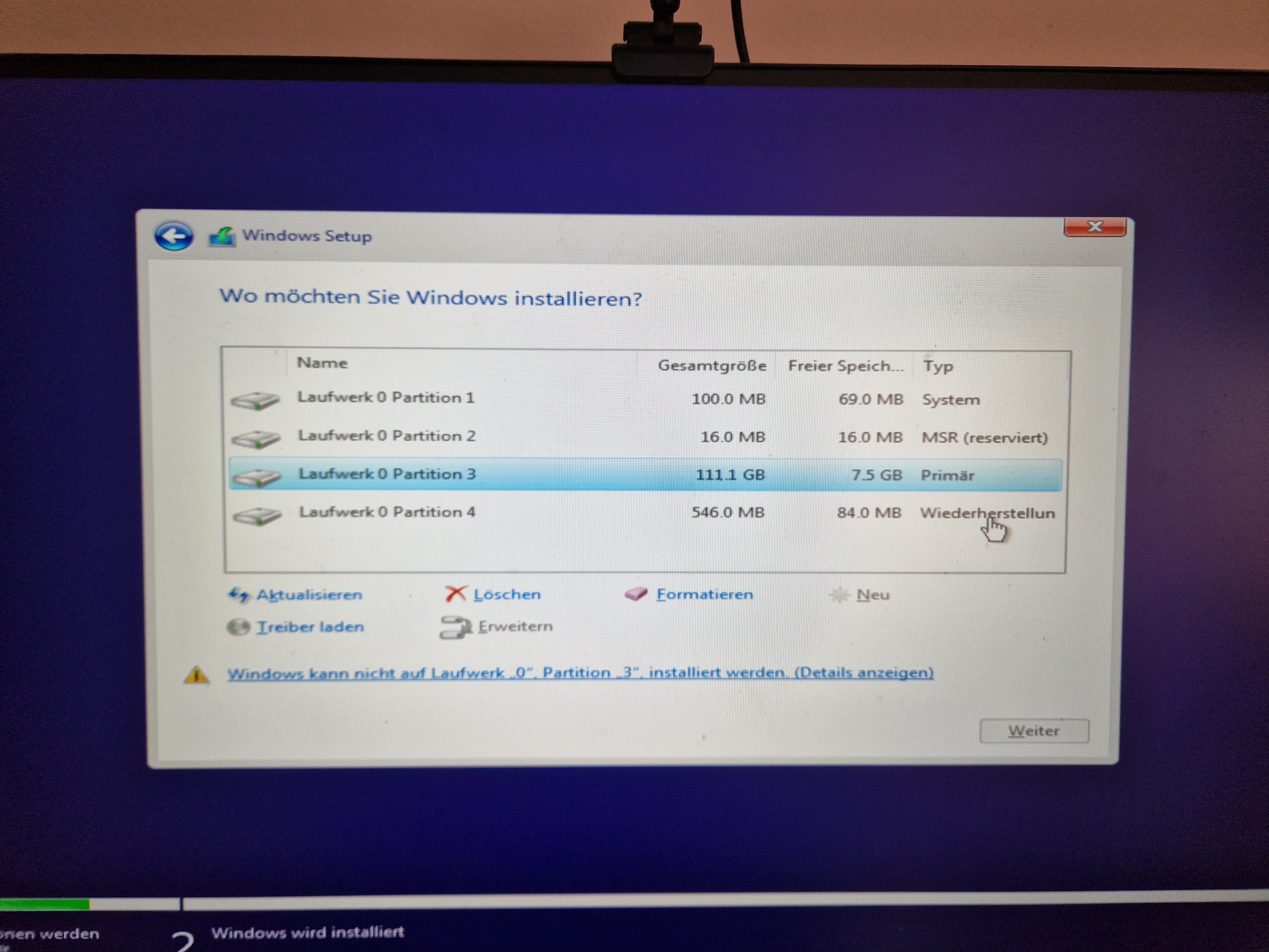

Hi,
Habe versucht über einen Boot Stick Windows neu zu installieren, da ich davor einen Bluescreen hatte (dieser ist nach einem Restart aufgetreten, davor hatte ich versucht ein Programm auf die Harddrive zu installieren) und alle möglichen Auto-repair Tools fehlgeschlagen sind. Also habe ich gedacht, joa Windows neu aufsetzen sollte klappen. Dann das übliche Fenster, wo möchten sie Windows installieren.... habe natürlich versucht Die ganzen Reiter mit dem Namen Laufwerk 0 (also das wo Windows drauf war) zu löschen.. Alle 4 lassen sich nicht löschen. Also man drückt auf löschen und nachdem man das getan hat, ploppen sie so auf wie sie davor waren, also nicht als unallocated, wie es sein müsste. Was kann ich tun?

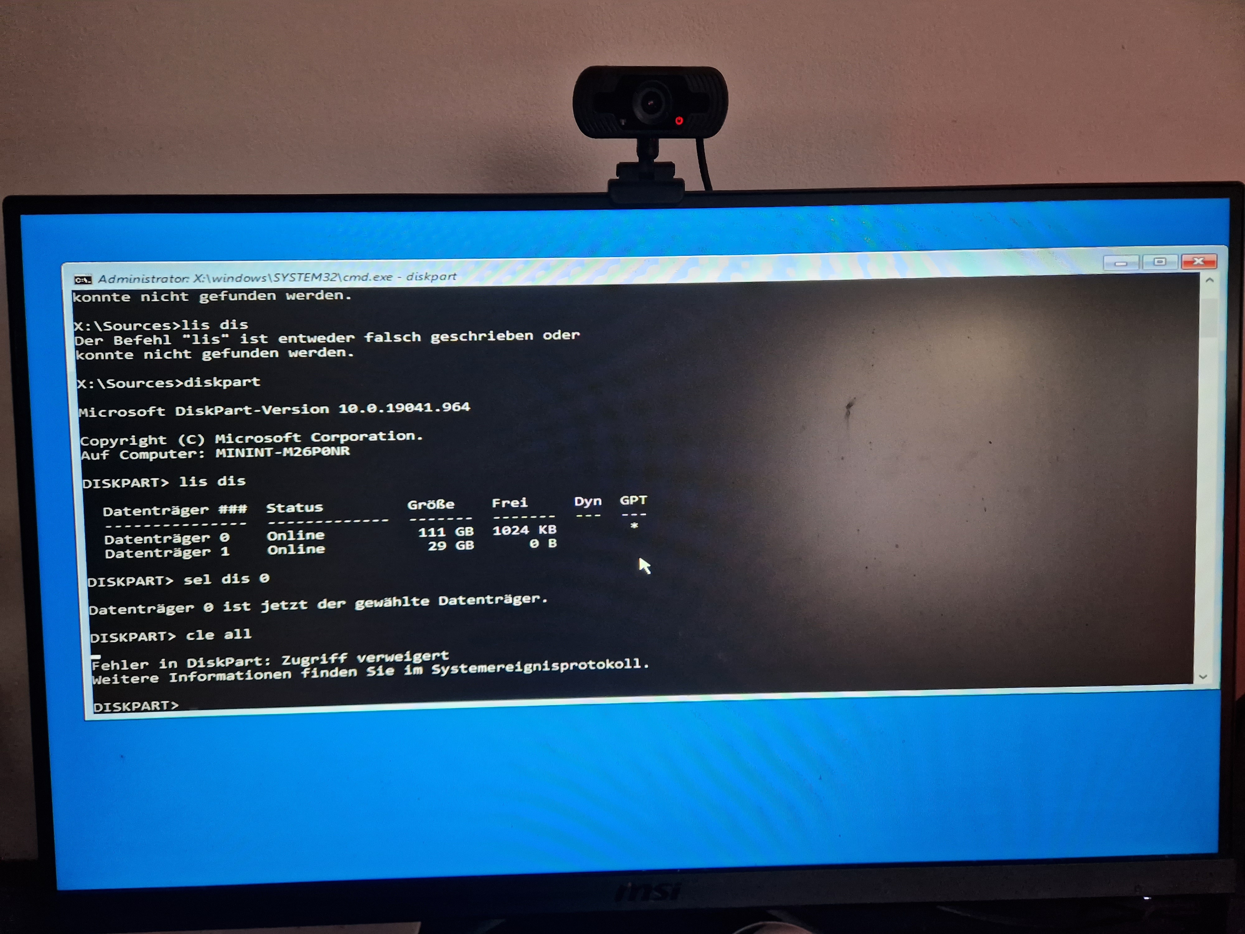

    2023-07-13T18:29:54+00:00
    Ahhh Zugriff verweigert.
    2023-07-13T18:25:31+00:00
    Hallo
    Versuche es nochmal mit cle all
    Das sollte die Platte mit Nullen überschreiben wenn das dann auch nicht geht ist die Platte defekt
    Liebe grüße UWE

    Hallo
    Das habe ich noch nie gesehen und glaube mir bei über 150 Clean Installationen ist mir sowas noch nicht untergekommen
    Evtl. ist die Platte defekt
    Hast du im Bios evtl. die Möglichkeit ein Erase der Platte zu vollziehen?
    Das wäre noch ne Möglichkeit
    Wenn das auch nicht gehen sollte ist die Platte für mein Dafürhalten defekt
