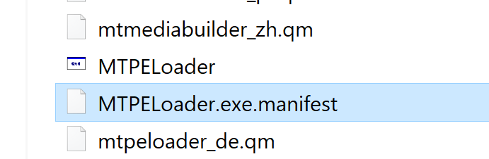

    Richi, tool ist installiert, keine Zusatzoptionen (Beifang?) gewählt. Was meinst Du nun mit MTPW? Die .exe ausführen ?
    2023-08-31T13:44:41+00:00

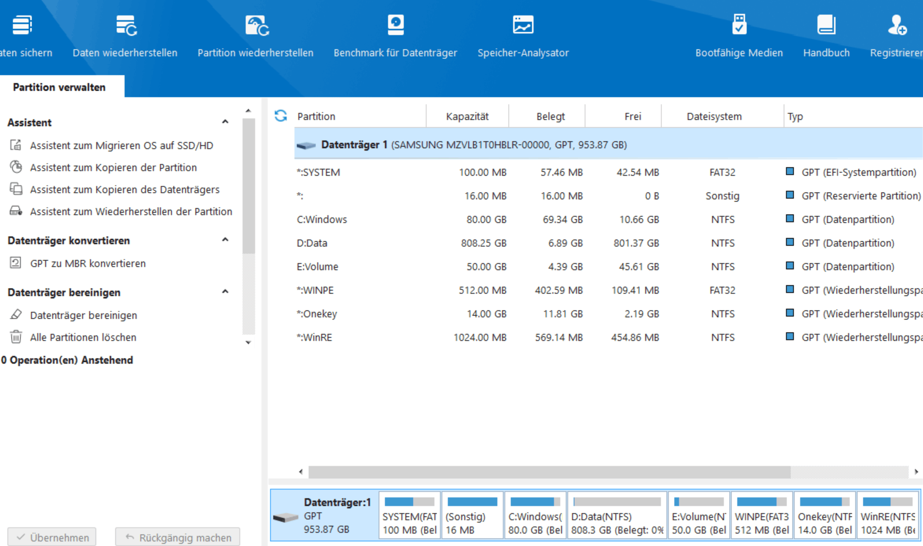

    ... hat sich schon selbst entpackt. Hier der screen

    MTPW=MiniTool Partition Wizard 😉 Rechtsklick auf D: > Löschen > links unten mit "Übernehmen" bestätigen.
    Rechtsklick auf C: > Erweitern, falls nicht schon angeboten nimmst du den von vorher gelöschten Speicherplatz
    von D: und ziehst den Schieberegler gaaanz nach rechts. Wiederrum links unten "Übernehmen". Danach den
    Rechner neu starten.

    Ich habe eine Fehlermeldung beim Ausführen Löschen von D: kann nicht ausgeführt werden, da D im Betrieb ist... Da ist der WUDownload original drauf. Den habe ich aber nach E verschoben. Kann ich den von D komplett löschen??
