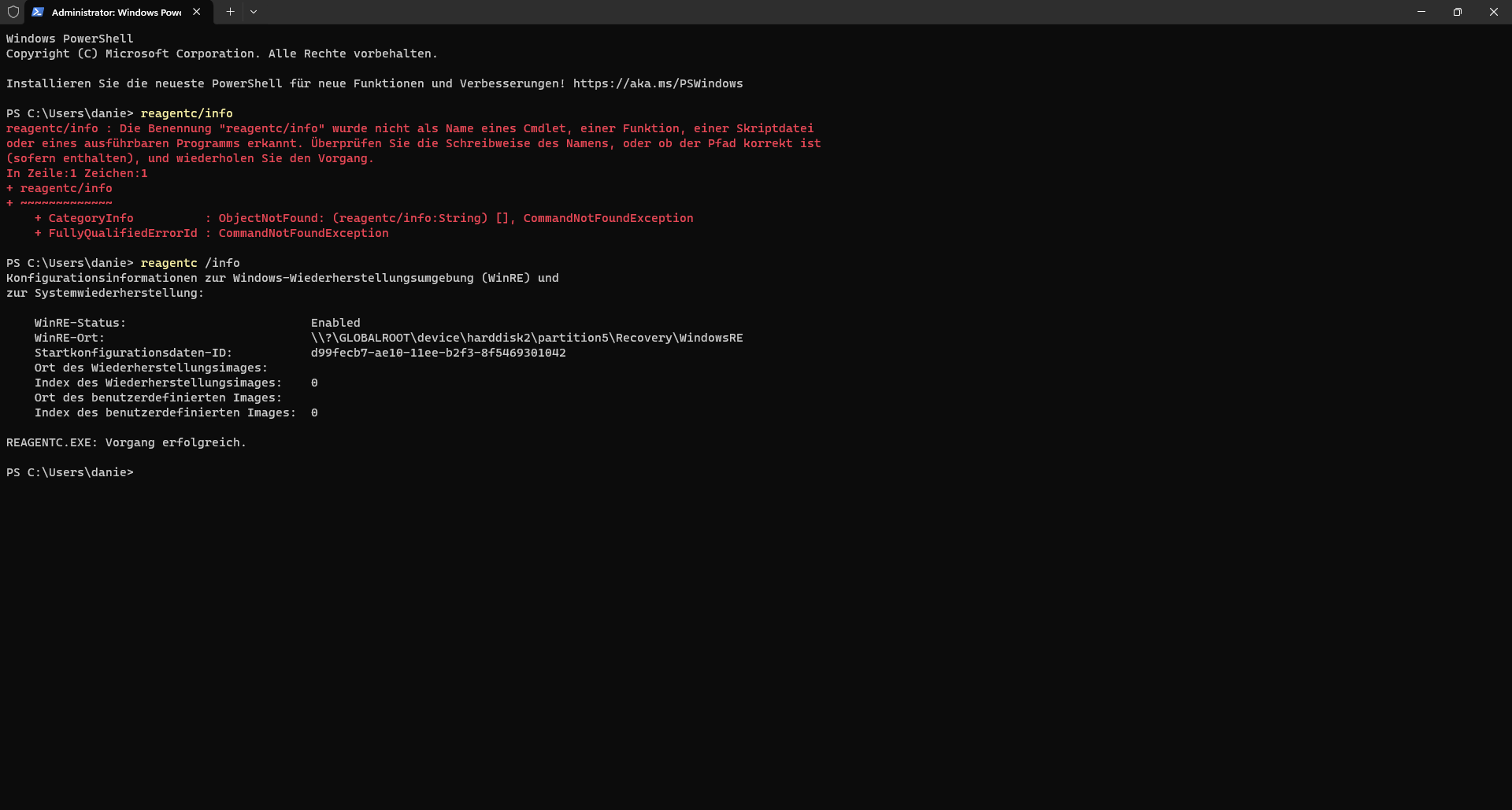

    Nein, der von Richi genannte Befehl listet erst einmal nur Informationen zur aktiven Wiederherstellungspartition auf.
    2024-02-24T21:34:05+00:00
    Hier ist der Screenshot:
    2024-02-24T22:15:59+00:00
    Danke. Die aktive WinRE ist die 5. Partition auf dem Datenträger 2 (906 MB). Du kannst deshalb die 1. Partition auf dem Datenträger 2 (409 MB) mit Hilfe der Datenträgerverwaltung löschen. Drücke bitte die Tastenkombination Win + R. Gib nun diskmgmt.msc ein. Mach' dann in der Datenträgerverwaltung einen Rechtsklick irgendwo in die 1. Partition auf dem Datenträger 2. Wähle dann "Löschen" aus und bestätige die Aktion. Danach werden die 409 MB als nicht zugeordneter Speicherplatz ausgewiesen. Mit Bordmitteln von Windows kannst du diesen Speicherplatz jedoch nicht wieder verfügbar machen. Entweder "pfeifst" du auf den Speicherplatz oder du nutzt z. B. den MiniTool Partition Wizard, um den nicht zugeordneten Bereich einer anderen Partition hinzuzufügen. Richi wird sich da bestimmt noch einmal dazu bei dir melden ;-)).

    Da isser schon, der olle Richi. Genau so wie Wolfgang das beschrieben ist es. Ohne Hilfsmittel
    wie der MTPW ist da nichts zu machen, wenn du überhaupt etwas machen willst.
