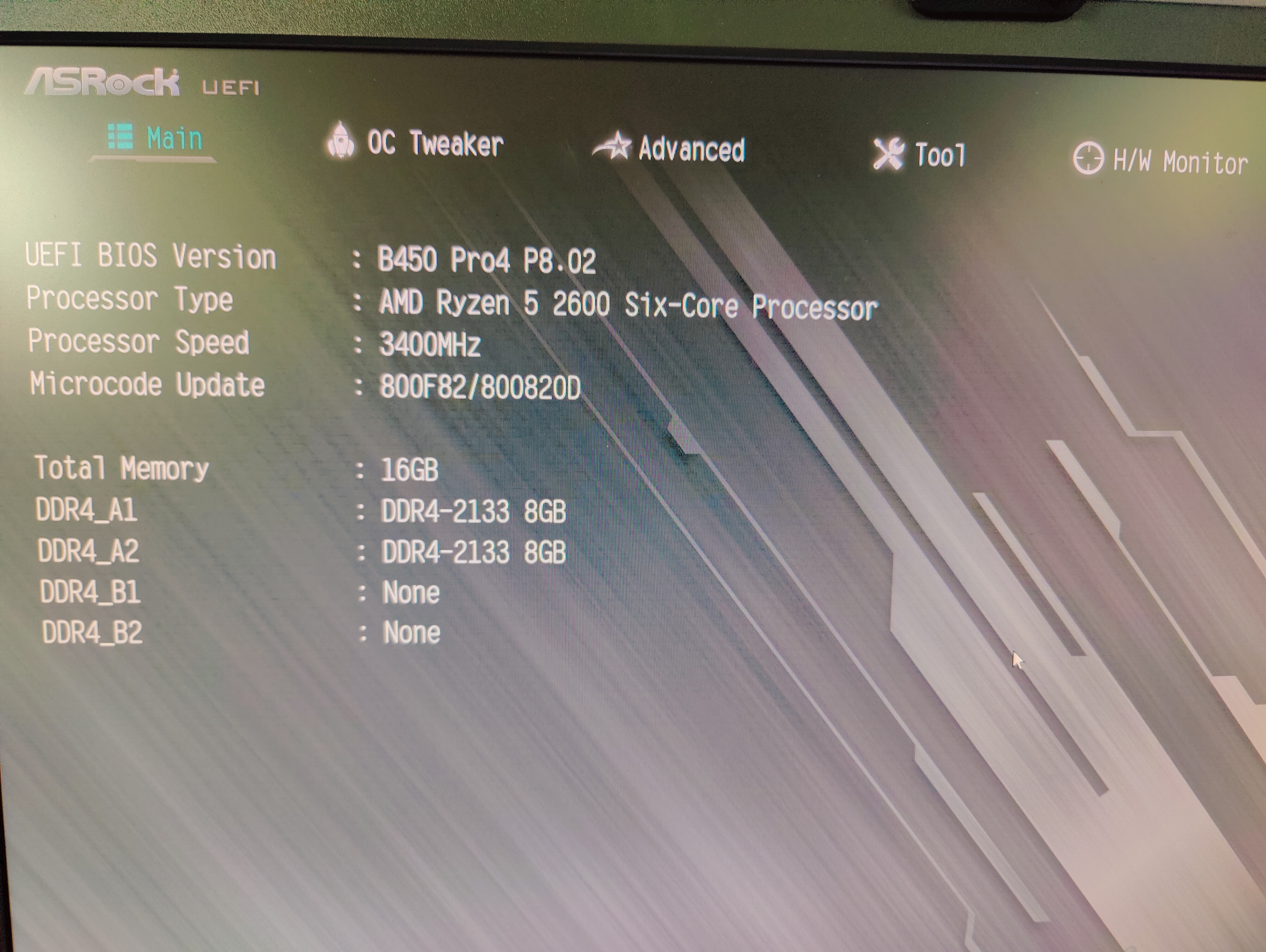

    2024-04-30T17:22:59+00:00
    Dank deines Bildes auf Seite 1 ist mir erst klar geworden, dass ich die Ramsticks auf A2 und B2 stecken muss, nun behält er die 3000 auch ohne Spannungsanhebung. Zeit zum Testen habe ich leider erst morgen.

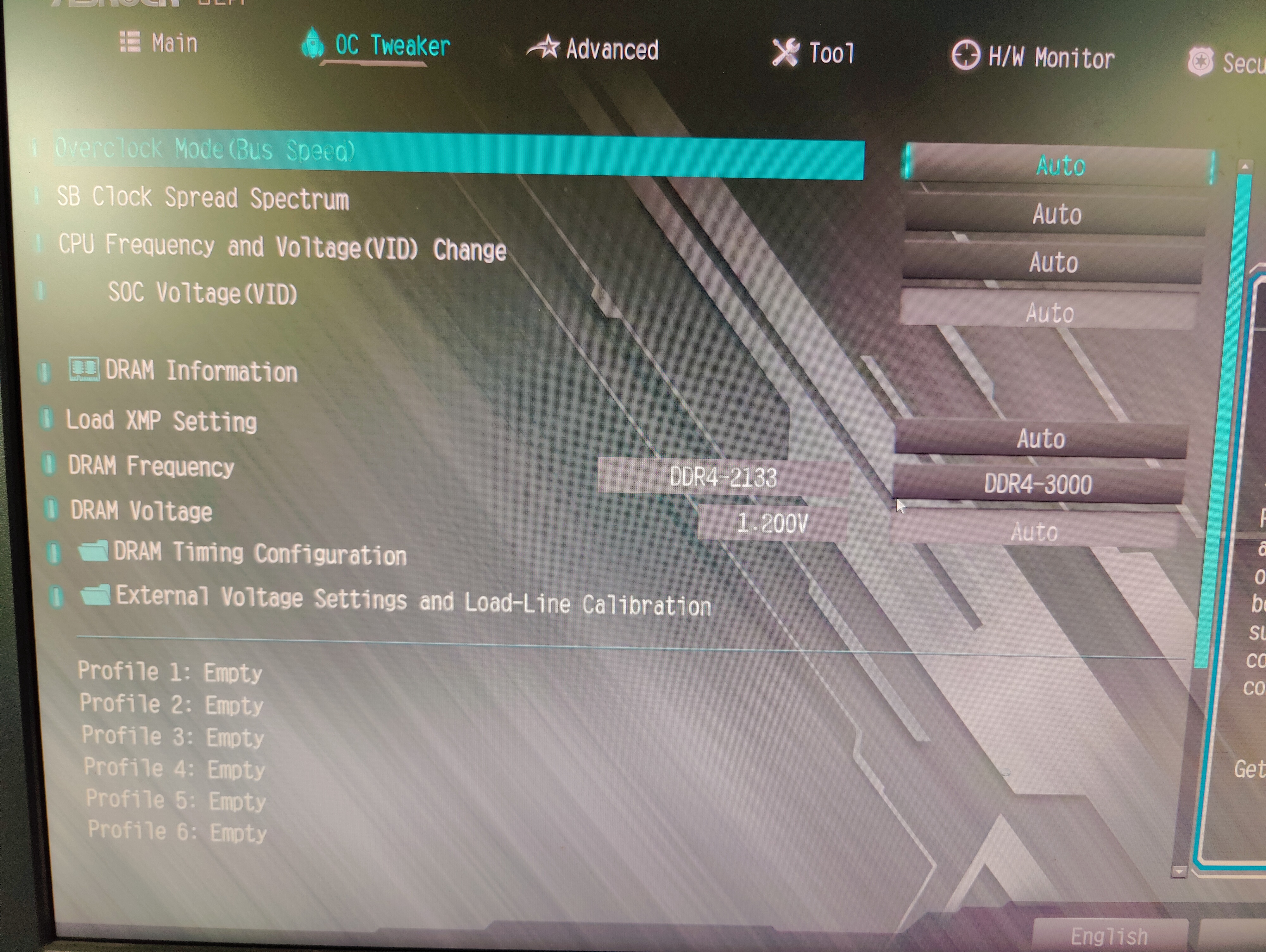

    2024-04-30T16:35:02+00:00
    Mir ist gerade wieder eingefallen, dass es beim Einrichten des PCs damals schon das Problem gab, dass das Bios immer wieder (trotz Speichern) von 3000 auf 2133 runtergesprungen ist. Genau dies ist jetzt auch der Fall nach Neustart.Bild
    2024-04-30T16:21:32+00:00
    Hallo
    Ja die 2x8GB Crucial sind OK
    Du kannst versuchen im Bios den Takt zu erhöhen und testen ob es besser wird
    Liebe grüße UWE
