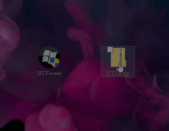

    Nun ziehe per Drag and Drop das SFCFix.zip Paket auf das SFCFix Tool und lasse es auf das Tool fallen:

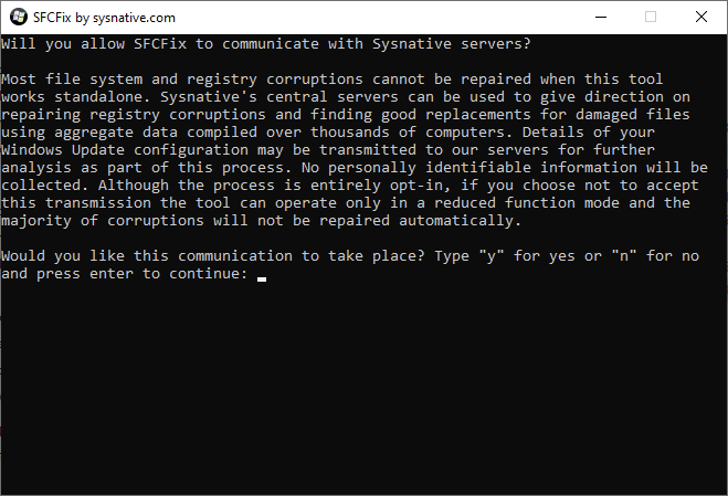

    Es öffnet sich dann ein Fenster mit der folgenden Abfrage:
    Beantworte die Abfrage mit n für no, da wir keine Informationen auf Sysnative hochladen wollen.

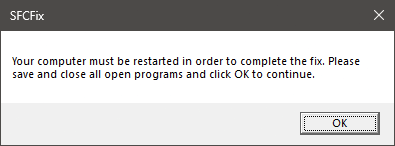

    Solltest Du dabei ein Fenster angezeigt bekommen, dass ein Neustart zum ersetzen der Dateien erfordlich ist, bestätige dieses mit OK:

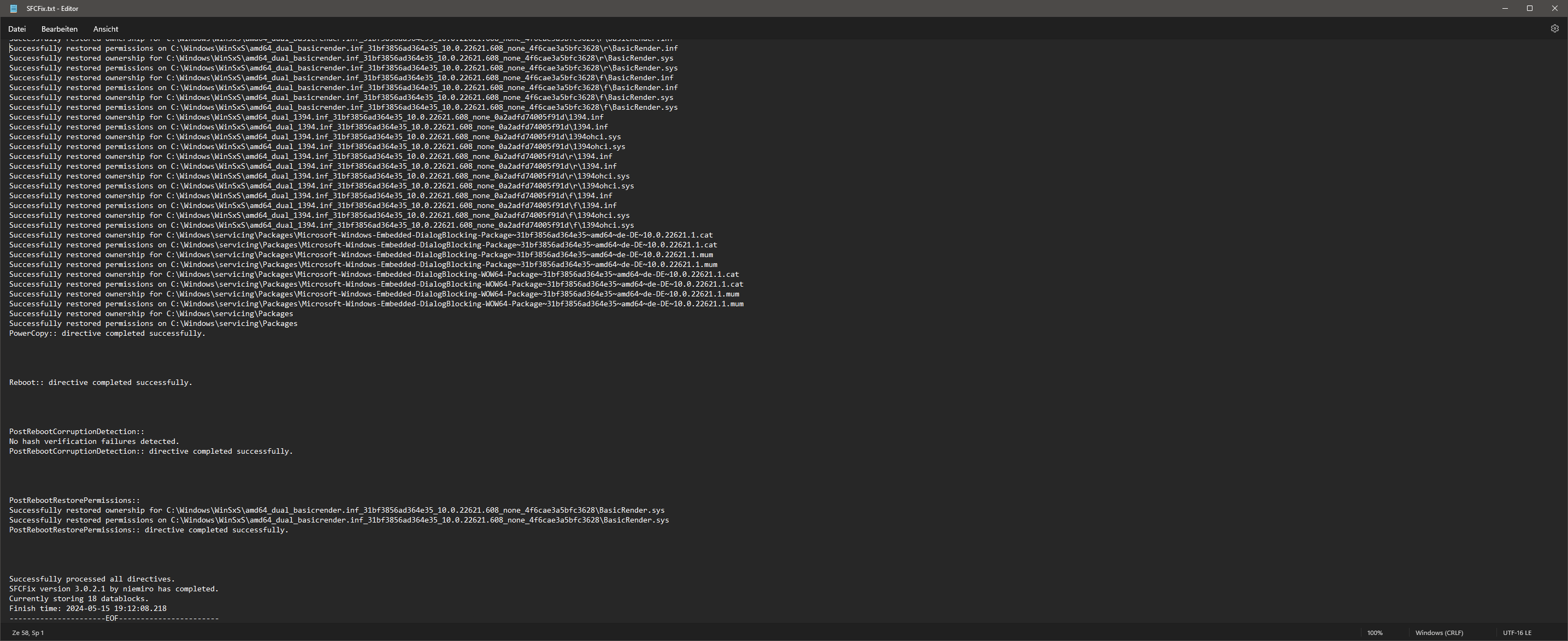

    Nach dem Neustart und Anmeldung öffnet sich das Notepad mit folgenden Inhalt:
    Schließe das Fenster. Es sollte sich auf dem Desktop ebenfalls die Datei: SFCFix.txt befinden.
