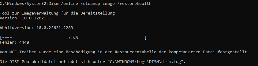

    Der Befehl hat das hier ergeben:

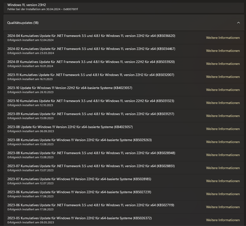

    Die Qualitätsupdates hatten alle geklappt

    was passiert wenn Du in der Eingabeaufforderung als Administrator folgenden Befehl ausführst?
    Dism /online /cleanup-image /restorehealth
    Wurden bisher die monatlichen Sicherheitsupdates problemlos installiert?
    Öffne die Einstellungen - Windows Update - Updateverlauf.
    Öffne dann das Register Qualitätsupdates.
    Sind dort Fehlercodes zu sehen?
    Wenn ja, erstelle einen Screenshot und hänge ihn hier an.
    Email Adresse bitte unkenntlich machen oder den Abschnitt im Screenshot entfernen.
