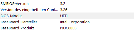

    Aber schade, dass du den Screenshot von msinfo32.exe nicht lieferst. Der wäre nämlich insofern interessant, als dass man dort erkennen kann, ob das System nun im UEFI-Modus oder im Legacy-Modus bootet.
    Was du da ständig zeigst, ist der UEFI-Boot. Ich vermute, dass das System im Legacy-Modus bootet, weswegen dort eben kein Bootmedium auftaucht.
    Eine Neuinstallation kann dabei helfen - aber auch nur, wenn du den Boot-Stick auch im UEFI-Modus startest.

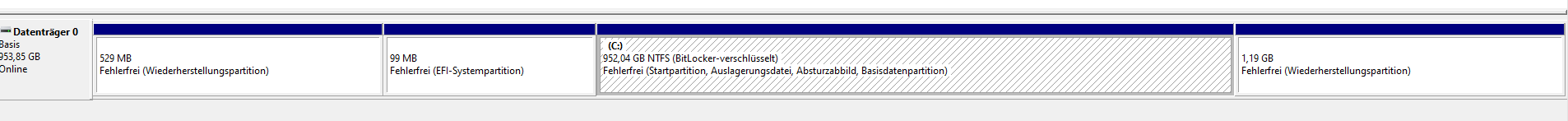

    Der BIOS Modus steht auf UEFI. Der ganze Rechner hat nach der Neuinstallation eine Macke. Die Festplatte war nach der Installation mit Bitlocker verschlüsselt. Verstehe nicht warum. Dann habe ich die Verschlüsselung aufgehoben, sie wird aber immer noch angezeigt. Gehe ich nun mit Rechtsklick auf die C Platte wird mit Bitlocker überhaupt nicht mehr angeboten....... Ich versuche nun morgen eine Neuinstallation.
    Okay, danke fürs Nachschauen.
    Weil das bei Windows bei entsprechender Hardware heutzutage Standard ist.

    Werden dir im BIOS auch unter "Devices" keine Laufwerke angezeigt? Nenne doch bitte mal Hersteller und Modell der Platte, die im NUC verbaut ist. Poste bitte auch noch mal einen Screenshot der Datenträgerverwaltung.
    Die Meldung "Check Media Presence" kommt vermutlich aus dem bisher aktivierten "LAN-Boot". Die PXE-Komponente ("Preboot Execution Environment") des UEFIs auf deinem NUC erhält halt keine Antwort auf ihre Frage nach einer Start-Datei.
