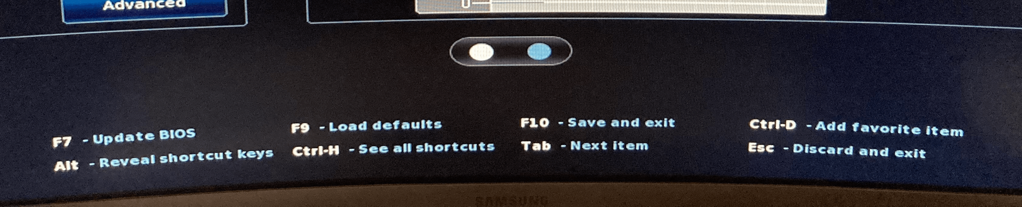

    F10 ist Save and Exit, es gibt keine Funktionstaste für das Aufrufen des Boot Menüs. Ich habe mich jetzt entschieden eine größere Festplatte einzusetzen, die werde ich heute bestellen, mal schauen ob er die dann erkennt.

    Was erscheint wenn du den Rechner startest und im Bios Post die F10 drückst da sollte das Bootmenü erscheinen und hier sollte die Nvme auftauchen
    Oder zumindest der Windows Bootmanager
    Die F12 ist nur für Network Boot PXE gedacht laut der Anleitung die WK verlinkt hat

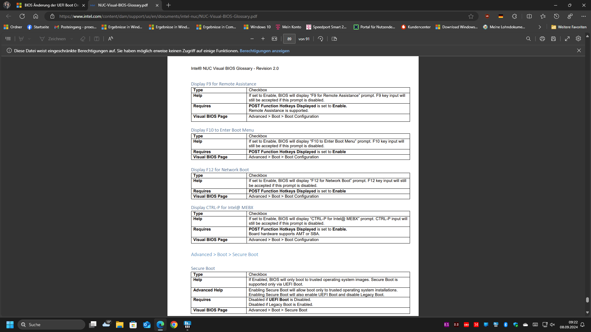

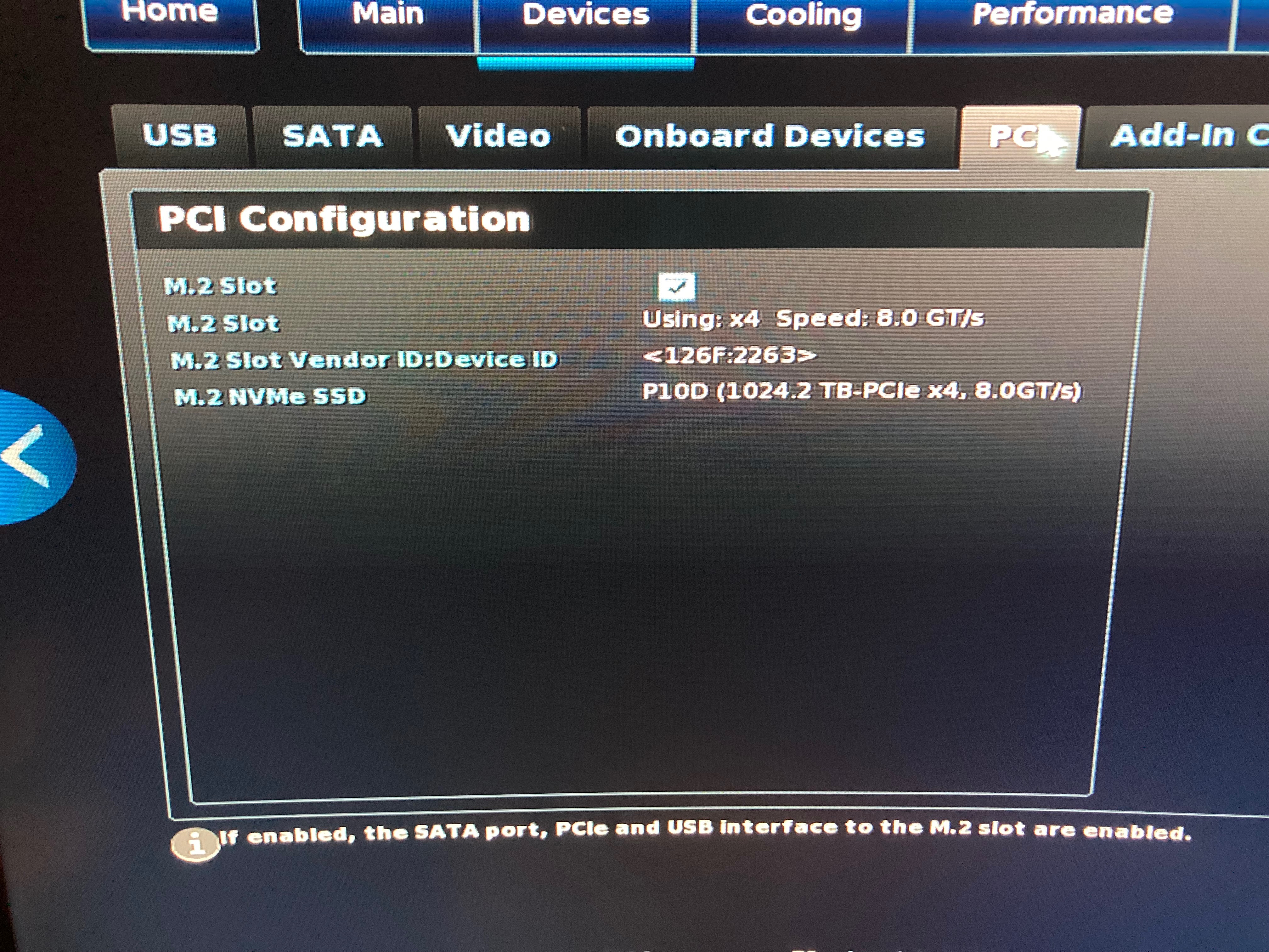

    Die interne SSD wird also auch vom BIOS problemlos erkannt. Wenn Windows 11 nun auf dem NUC nach dem Einschalten ohne Probleme gestartet wird, solltest du die aktuellen Einstellungen im BIOS erst mal nicht ändern. Warum dir im Menu "Boot > Boot Priority" die SSD nicht angezeigt wird, kann ich allerdings nicht sagen.
    Wenn du auf diesen Link https://www.intel.com/content/dam/support/us/en/documents/intel-nuc/NUC-Visual-BIOS-Glossary.pdf klickst, erhältst du eine etwas ausführlichere Beschreibung des Intel Visual BIOS. Evtl. findest du in der Beschreibung eine Erklärung für die fehlende Anzeige.

    2024-09-07T20:38:54+00:00
    Klicke in der Auswahl auf den Punkt PCI.
