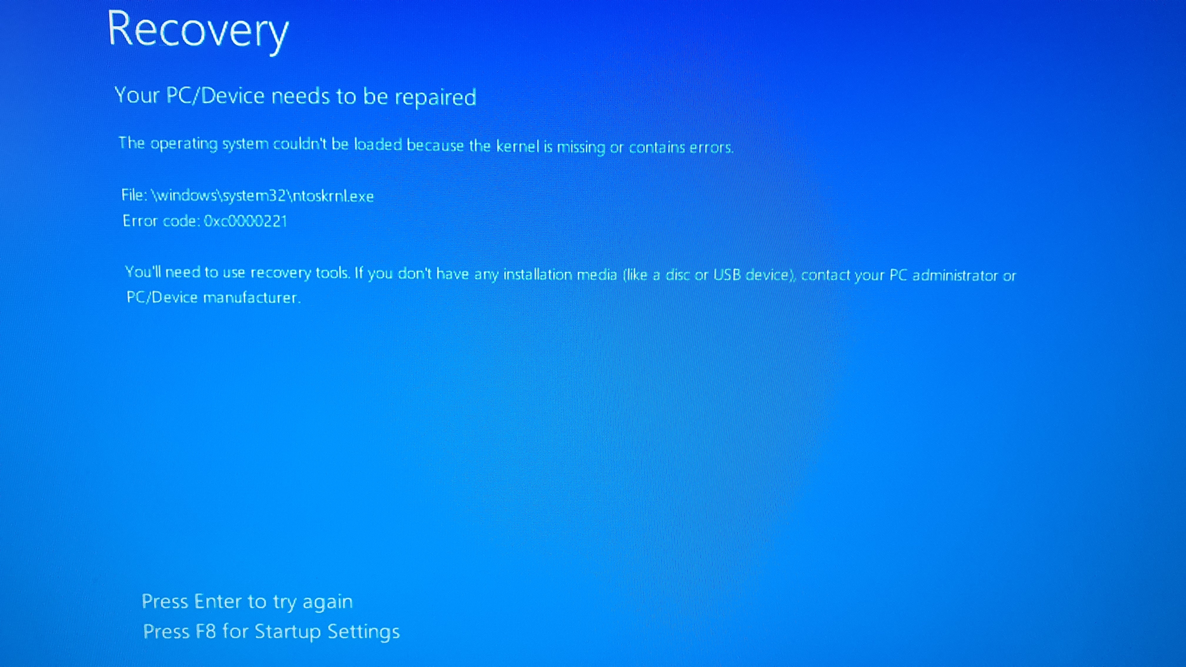

    Also da ja der W11 Stick i.O. war habe ich diesen nochmals erstellt, dann ins Bios und so umgestellt, wie du mir sagtest, danach direkt das Boot Menü aufgerufen und den Stick ausgewählt... hatte dann eine Zeit lang das Windows Logo auf dem Screen und dann kam folgendes
    In der Ereignisanzeige ist folgendes aufgelistet:
    In der Dateisystemstruktur auf Volume "C:" wurde eine Beschädigung erkannt.
    In einer Indexstruktur des Dateisystems wurde eine Beschädigung gefunden. Die Dateireferenznummer ist 0x5000000017ae2. Der Name der Datei ist "\Users\Tony\AppData\Local\D3DSCache\cb00da9ba77862e". Das Attribut des beschädigten Indexes ist ":$I30:$INDEX_ROOT".

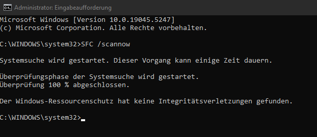

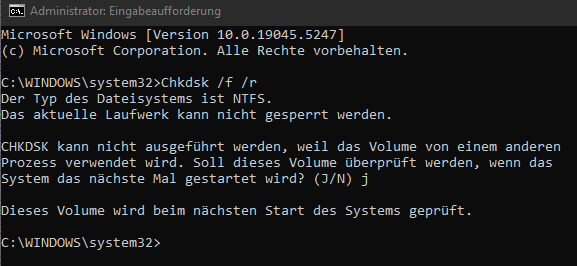

    Ich mache gerade ein SFC /scannow in der CMD
