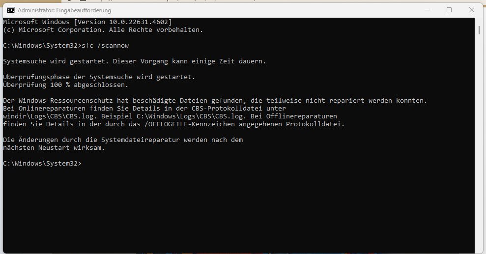

Hallo,
Ich habe festgestellt, dass die Windows Updates nicht mehr installiert werden können. Ich werde aufgefordert, die "Windows 11 Version 23H2 (Reparaturversion)" herunterzuladen und zzu installieren. Leider bleibt aber der Download immer hängen, bei 5, 8 oder 14 usw. %. Jetzt habe ich auch die Eingabeaufforderung "sfc/scannow" eingesetzt, doch da konnten nicht alle fehlerhaften Dateien repariert werden.
Wie kann ich dieses Problem lösen.
Für Eure Hilfe wäre ich sehr dankbar.
Viele Grüße
Wolfgang

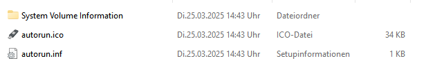

Das zweite ist der "BOOTSTICK (F)"
Jetzt verstehe ich das erst. Auf F liegen überhaupt keine Setup-Dateien.

  1. Airbus A350 8,570 Zuverlässigkeitspunkte Volunteer Moderator
    2025-03-18T14:16:45+00:00
    Hallo,
    Bitte führen Sie ein direktes Reparaturupgrade durch. Dadurch werden beschädigte Systemdateien repariert, Updates ausgeführt und das Upgrade auf die neueste Version von Windows 11 (24H2) durchgeführt.
    Sie können den Windows 11-Installationsassistenten, die Windows 11-ISO oder das Media Creation Tool verwenden. Mit allen drei Optionen gelangen Sie zu Windows 11, Version 24H2.
    Um den Windows 11-Installationsassistenten zu verwenden, laden Sie den Windows 11-Installationsassistenten herunter und führen Sie ihn dann aus. Es sollten einige Hinweise zuWindows 11 und den Installationsinhalten angezeigt werden. Laden Sie den Download herunter und installieren Sie 24H2.
    Um das Windows 11 Media Creation Tool zu verwenden, laden Sie das Windows 11 Media Creation Tool herunter und führen Sie das MCT aus. Sobald der Ladevorgang abgeschlossen ist, klicken Sie auf „Diesen PC jetzt aktualisieren“. Lassen Sie das MCT die Windows 11-Installationsdateien installieren, dann nach Updates suchen und dann Windows 11 installieren.
    Um die Windows 11-ISO zu verwenden, laden Sie die Windows 11-ISO herunter (Sie finden sie hier, scrollen Sie nach unten zu der Stelle, an der Sie die ISO für Windows 11 x64-Geräte sehen), mounten Sie sie und führen Sie dann setup.exe aus (wenn Sie eine UAC-Eingabeaufforderung sehen, drücken Sie „Ja“). Folgen Sie den Anweisungen auf dem Bildschirm und lassen Sie setup.exe Windows 11 (24H2) aktualisieren und installieren.
    Mit all diesen Schritten gelangen Sie zu 24H2. Die Installation dauert etwas. Am besten erledigen Sie dies nachts, wenn Sie nichts Wichtiges tun. Speichern Sie Ihre Dateien vorher.
