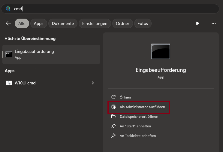

    Starte bitte die Eingabeaufforderung als Administrator.
    Drücke dazu die Windows Taste, tippe cmd ein und wähle dann die Option "Als Administrator ausführen" aus.
    Führe dann folgenden Befehl in der Eingabeaufforderung aus:
    pnputil /delete-driver oem11.inf /uninstall /force
    Solltest Du dann aufgefordert werden den PC neu zu starten, folge dem bitte.
    Danach versuche das 24h2 Update erneut.
