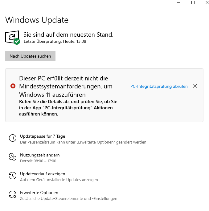

    2022-02-27T14:08:48+00:00
    Hallo Moritz
    Das WU hier spinnt ist bei dir(wie bei allen anderen auch wo die Hardware kompatibel ist) zum Bespiel der Beweis dafür für die Unfähigkeit des Integritätstest
    Mich würde jetzt interessieren was der ausspuckt wenn du den ausführst was da nicht kompatibel sein sollte
    Liebe grüße UWE
    2022-02-27T13:58:37+00:00
    Hallo,
    BIOS Defaults habe ich geladen und über UEFI installiert (da wo man aussuchen kann, worpber man bootet habe ich UEFI ausgewählt.
    Anbei in Bild bezüglich W11.
    LG,
    Moritz
