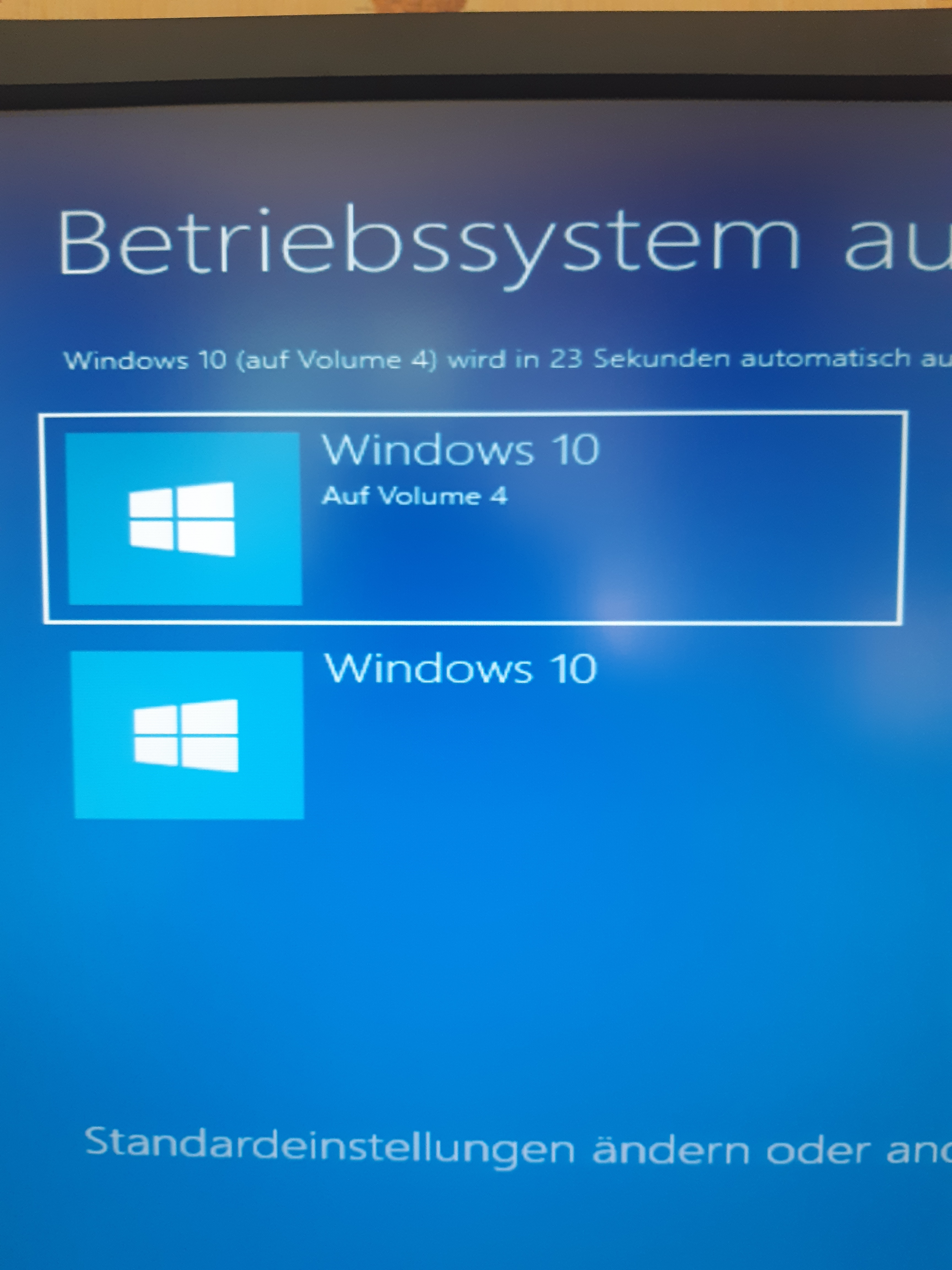

    So. Liebe Leute.
    Habe die Neuinstallation begonnen.
    Bios
    Über Stick gebootet. Partizipation ausgewählt und gelöscht (400gb+)
    Dann startete auch der Installationsprozess.
    Erstes Fragezeichen hatte ich hier über dem Kopf:
    Habe vol4 ausgewählt. Das untere ging auch nicht. Da wollte eine Reperatur starten, die fehlschlug.
    Trotzdem erstmal alles gut soweit.Windows  auf vol4 lief weiter. Installation war erfolgreich.

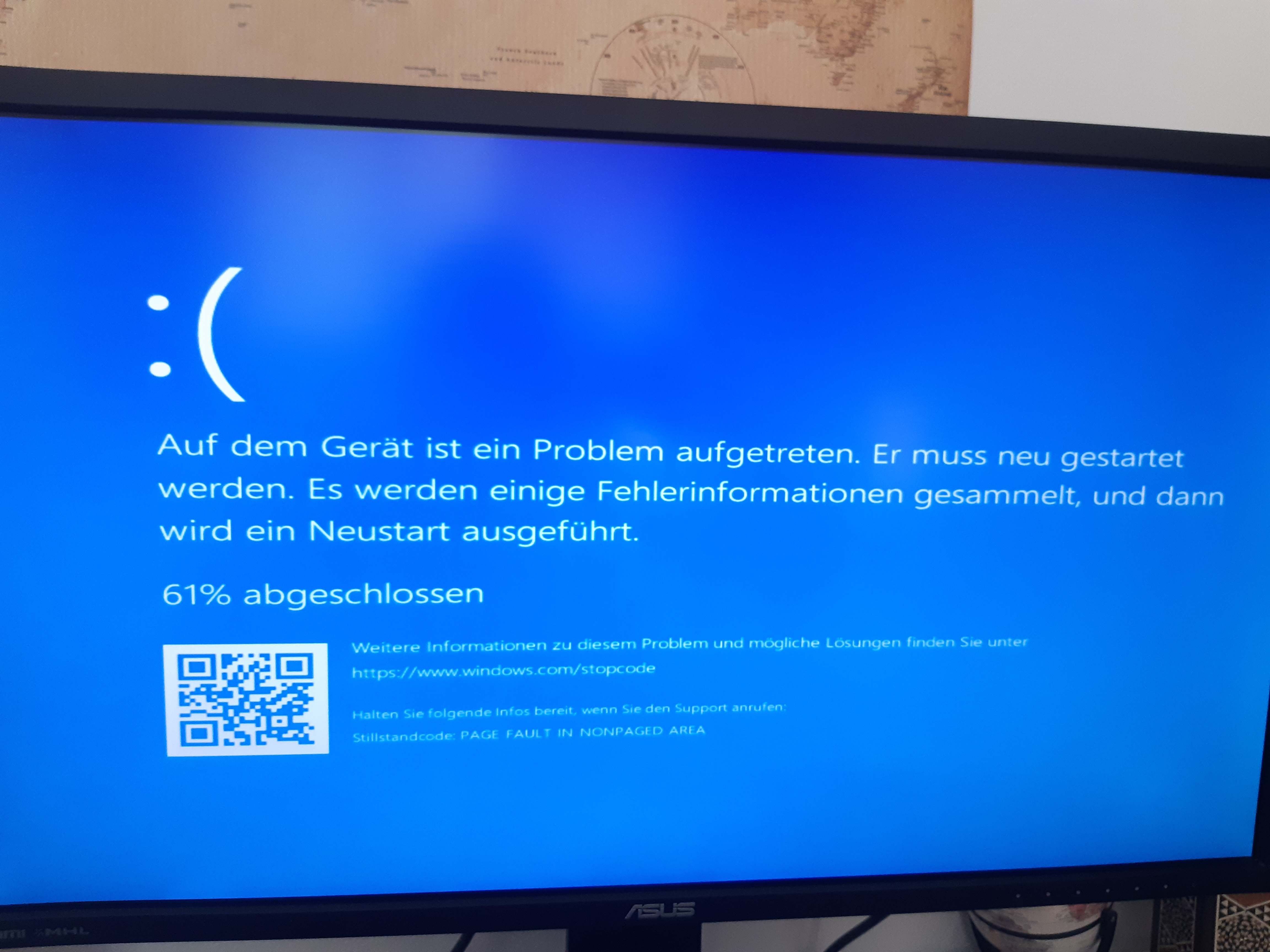

    Im windows dann, suchte ich über den Updatemanager Updates. Windows fing an zu downloaden.
    Aber dann Abbruch, Bluescreenfehler.
    Neustart. Wieder von vorn. Jetzt wird sogar die Installationen vorher schon abgebrochen.
    Nun habe ich in meiner Verzweiflung erstmal ausgewählt alles platt zu machen (Option mit "bevor sie den PC verkaufen möchten" bla)
    Das dauert jetzt wohl ein paar Stunden.
    Habe Angst, dass der PC nun endgültig im **** ist.

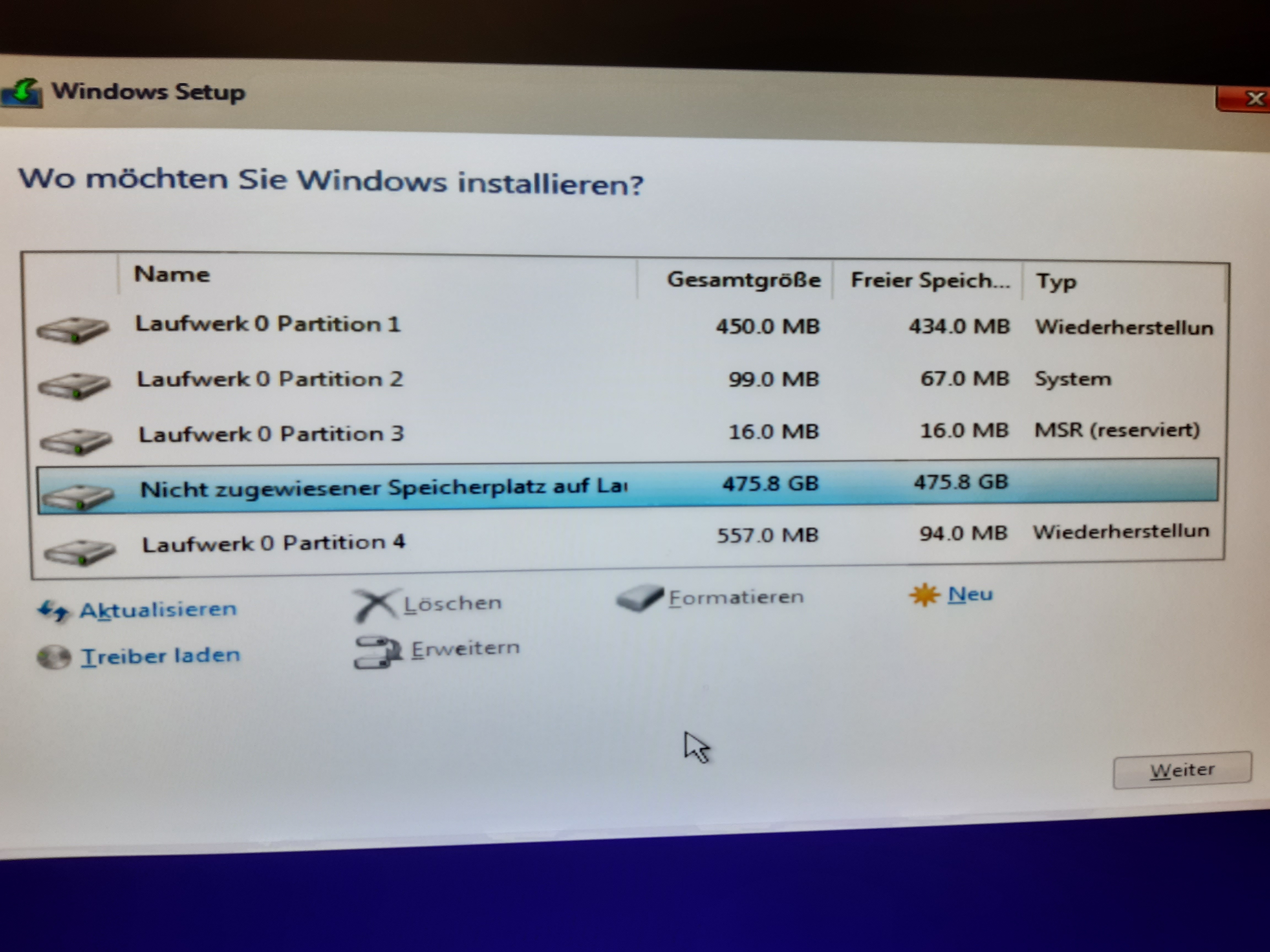

    2021-05-22T13:40:06+00:00
    Hallo Andreas
    Nochmal von vorn bitte
    Ich hatte geschrieben alle Partitionen der Systemplatte löschen
    Du markierst von unten nach oben eine Partition nach der anderen und löscht sie mit dem roten X
    Achtung du musst bei der Auswahl im Bootmenü aufpassenes könnte sein das der Stick 2 mal auftaucht dort bitte den Stick wählen mit UEFI
    oder auch EFI Zusatz
    Liebe grüße UWE
    2021-05-22T13:46:44+00:00
    Hallo
    Wie viele Platten sind denn  da drin
    Das sieht nach 2 Platten aus laut deinem Bild
    Liebe grüße UWE
