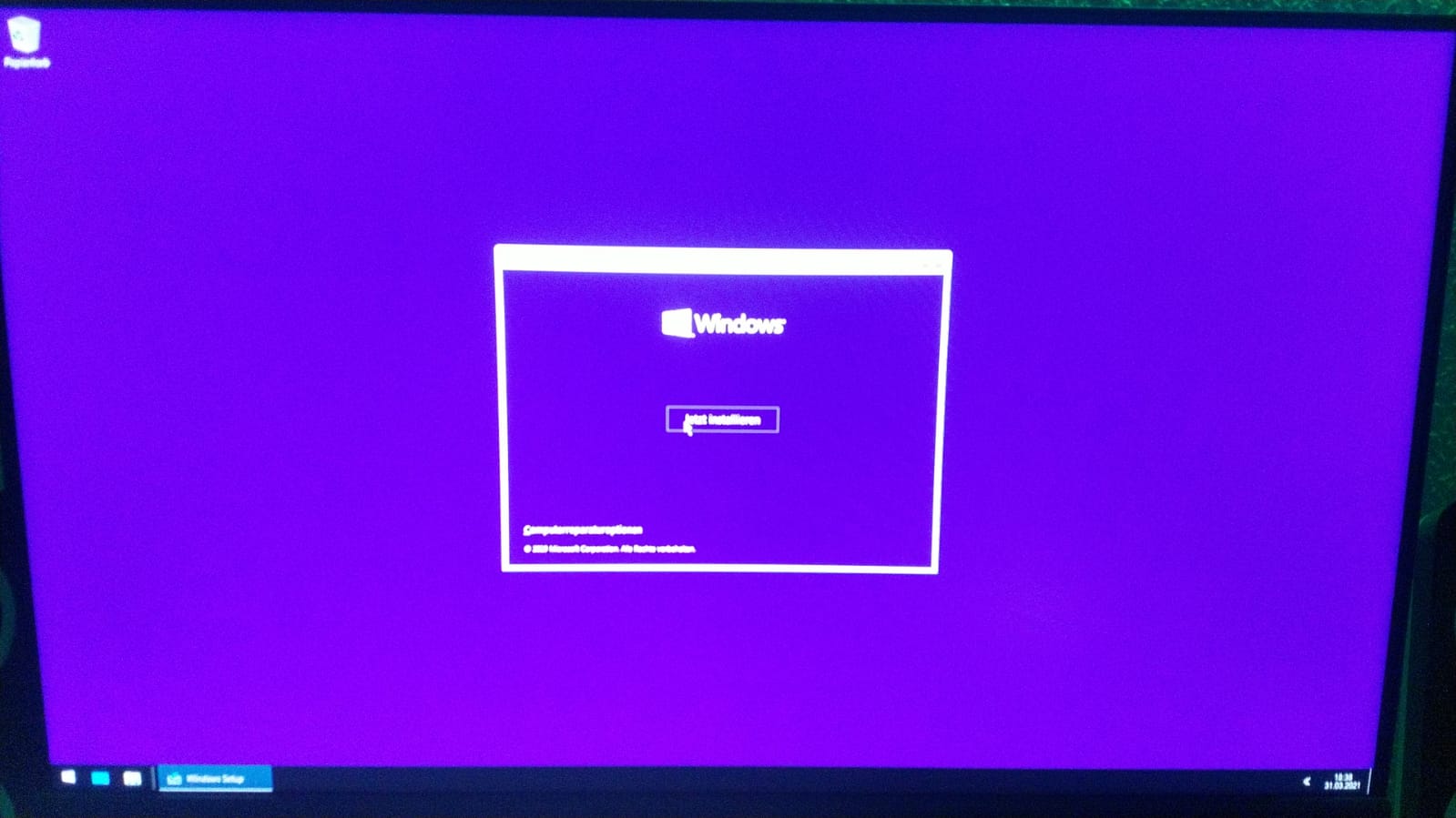

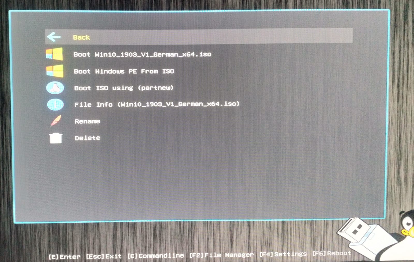

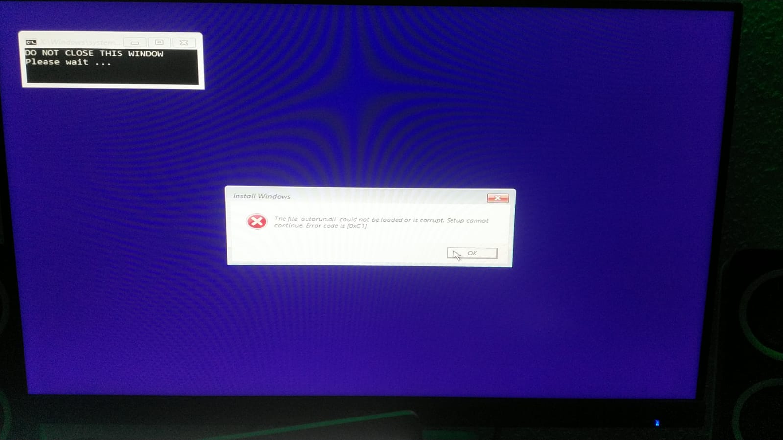

    Habe jetzt einige Tage lang herumprobiert, leider ohne Erfolg. Nachdem ich über verschiedene Programme einen bootbaren Stick erstellt habe und eine Einstellung für sicheres Booten deaktiviert habe die vorher nicht zu finden war, konnte ich mit dem mit Yumi erstellten immerhin etwas booten, was aber eher nach einem Rettungssystem von Windows aussieht (was ein bischen aussieht wie Windows in "leer" und seltsam). Auf dem Stick gab es zwei Möglichkeiten zum Booten: die erste wurde nach einem kryptisch anmutenden Installationsscreen und dem BIOS Logo abgebrochen mit der Fehlermeldung: "The file autorun could not be loaded or is corrupt, setup could not continue"
    und die zweite (ISO) hat dieses Rettungssystem hervorgebracht.

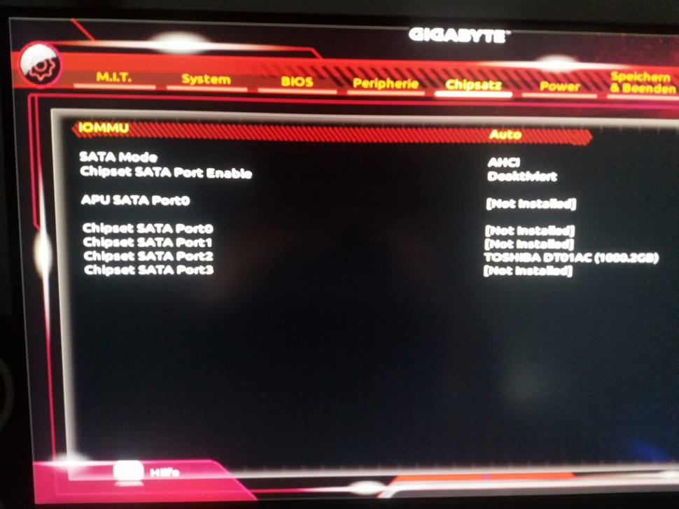

    Ich glaube dass irgendwas mit dem BIOS noch nicht ganz richtig ist (die Frage ist nur was), weil die SSD wenn ich von der alten Festplatte starte erkannt wird.
    Des weiteren wird im BIOS mit den momentanen Einstellungen (CSM desaktiviert, SATA deaktiviert, alte Festplatte abgeklemmt, offline) neben dem bootbaren Stick ein leeres Feld angezeigt (vlt das der noch nicht installierten SSD?)

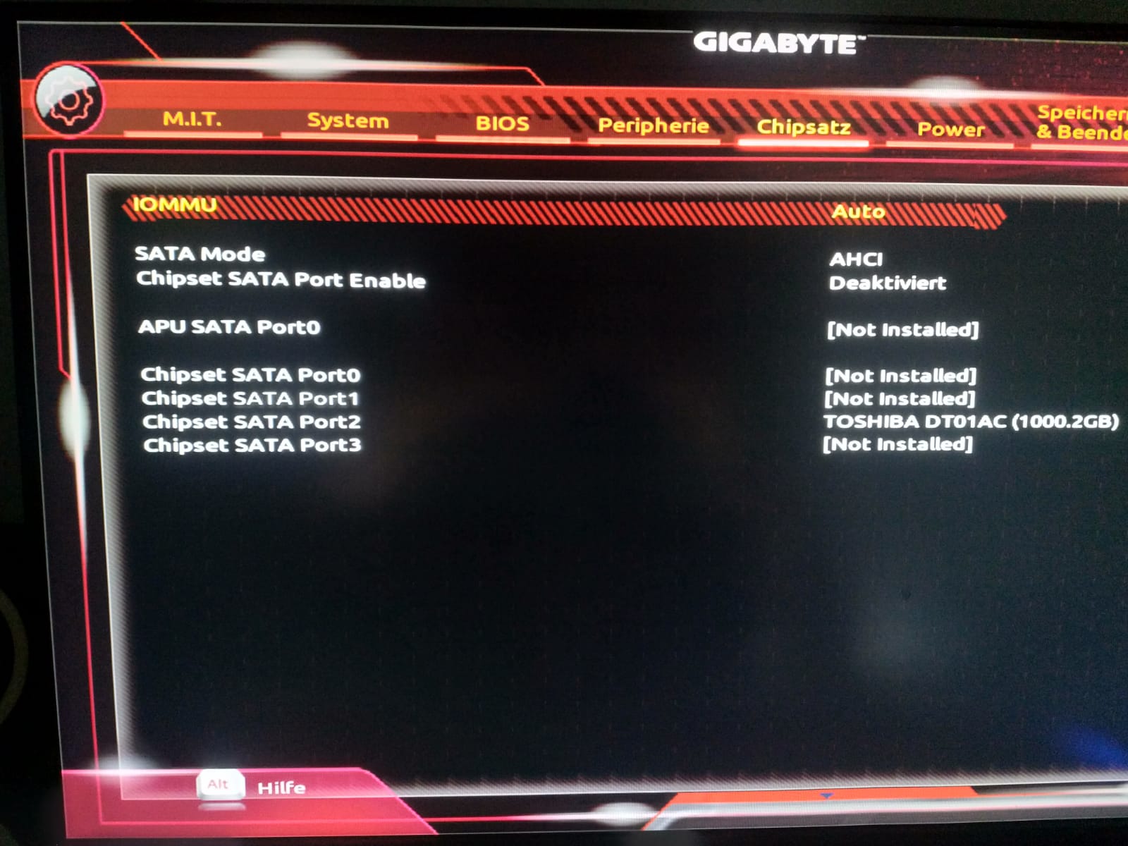

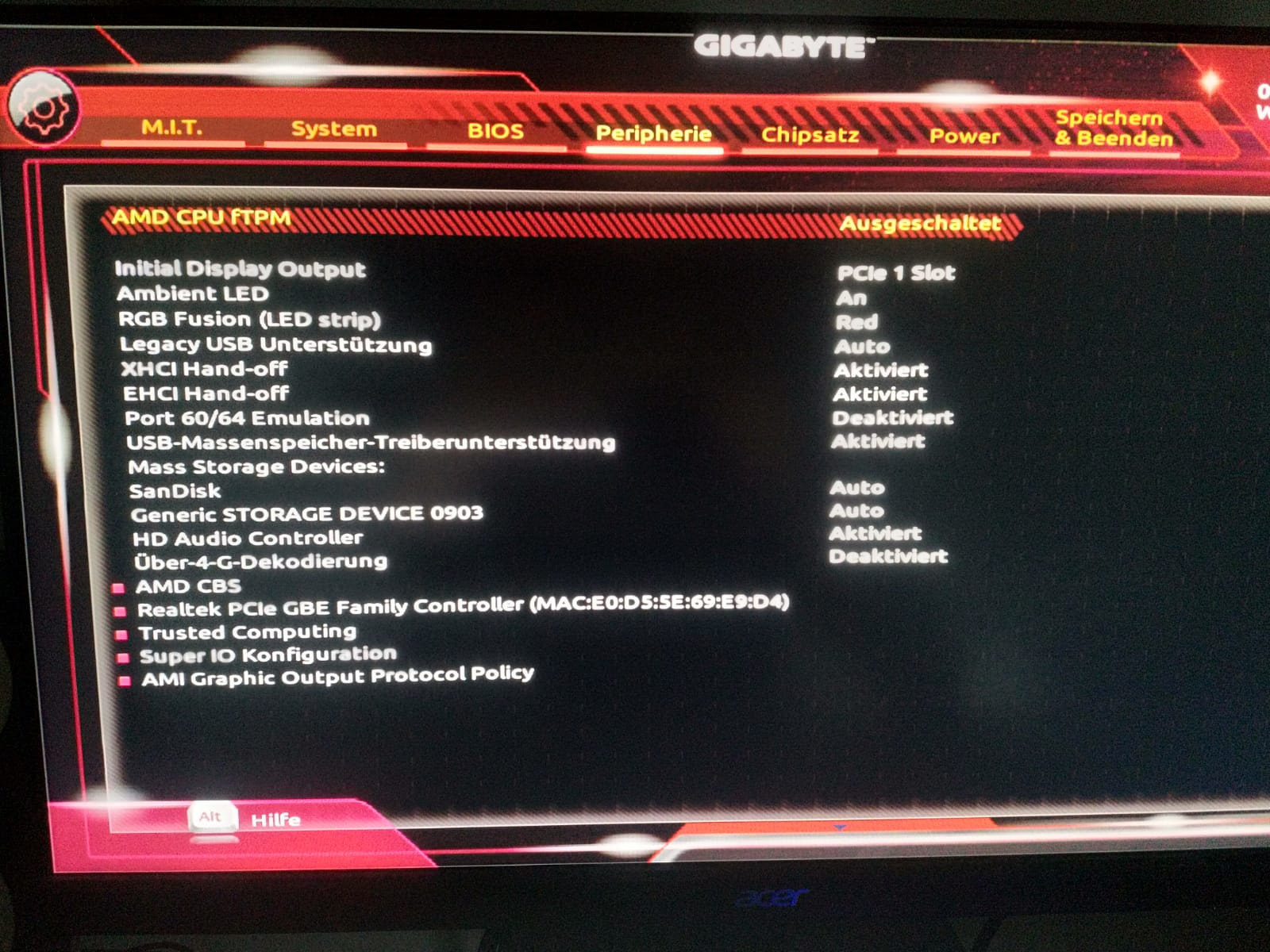

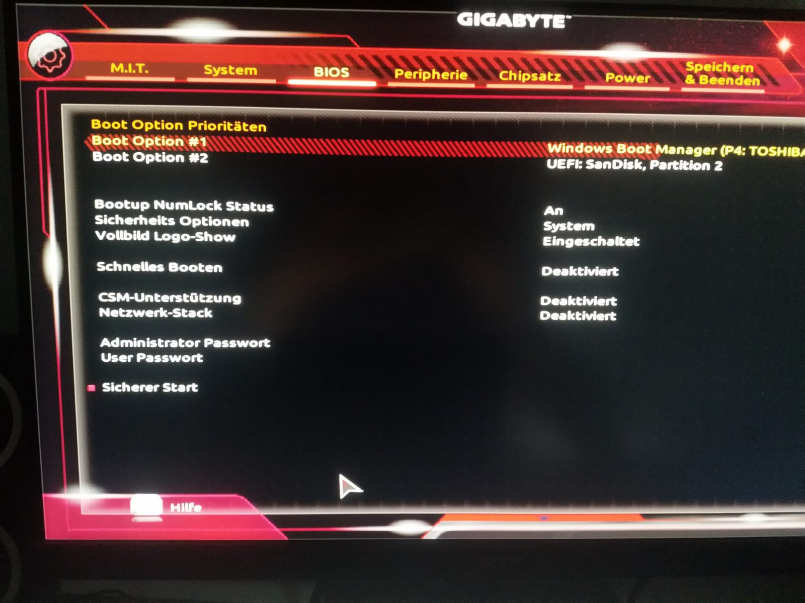

    2021-03-31T17:52:27+00:00

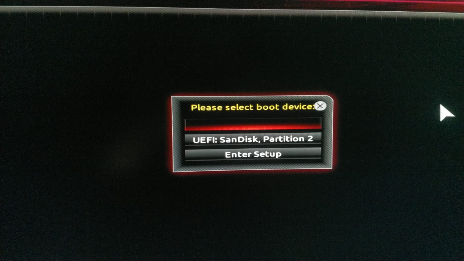

    BildBildBildBildKonnte leider nicht früher antworten, jedenfalls sind das die Einstellungen.
    Wie gesagt ist die SSD über den M.2-Port angeschlossen und wird wenn ich den PC von der alten Festplatte aus starte, von Windows erkannt.

    Das ist die erste Option welche abgebrochen wurde

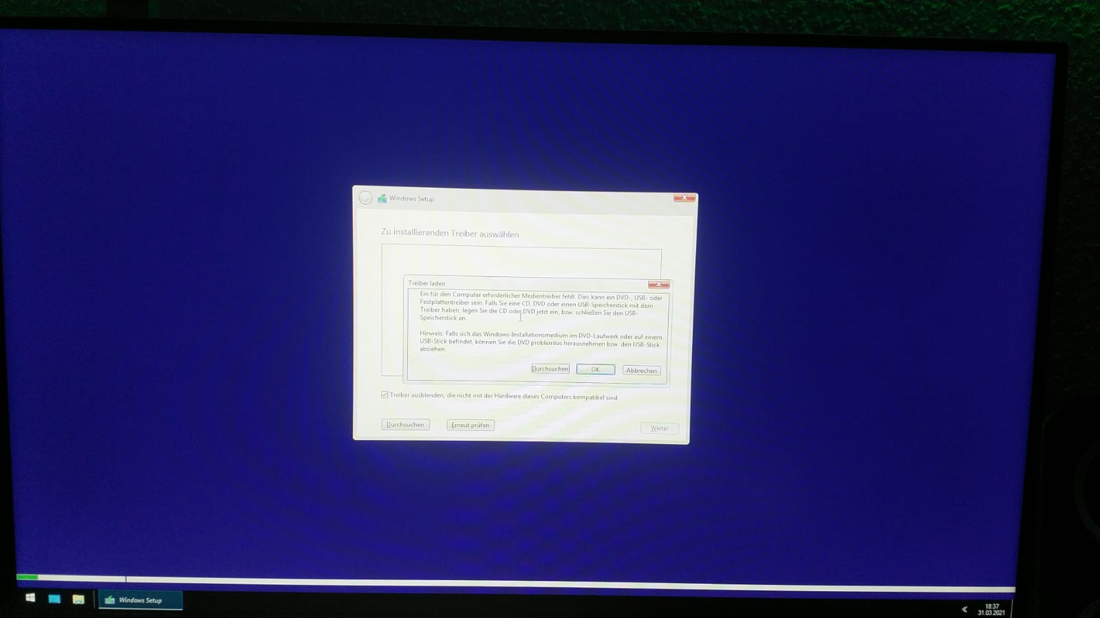

    Das ist die zweite Option, bei der sich dieses "leere" Windows geöffnet hat, in dem gab es theoretisch die Option Windows zu installieren, was aber nicht möglich war, weil kein Speichermedium gefunden wurde (letzte beide Bilder vertauscht).
    Bis zu diesem Punkt habe ich es noch nicht mit angeschlossener alter Festplatte durchgeführt weil ich mir nicht sicher bin, ab welchem Punkt die Daten darauf nicht beschädigt werden.
