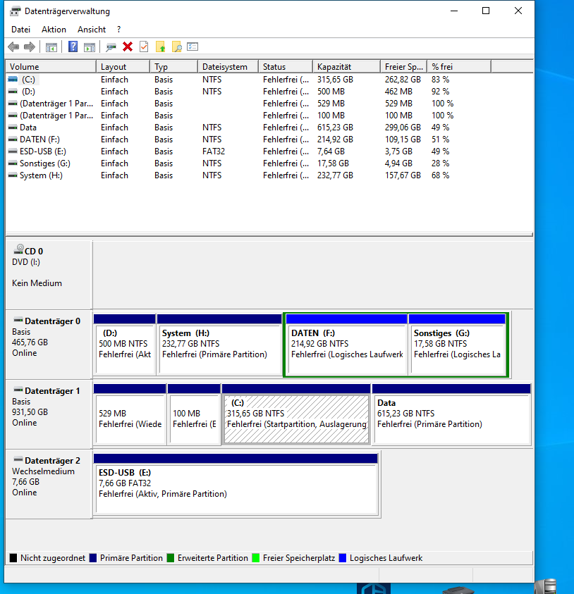

    2020-06-14T12:42:48+00:00
    Hallo Herbert
    Ja richtig gemacht gut so
    So Danke für das erneute Bild deiner DTV
    Auf dem ersten Bild waren E =114 GB deswegen ging ich davon aus das dies deine externe Platte ist
    So den Stick mit 7,66 GB bitte mit dem MCT TOOL einen bootbaren Stick erstellen der muss dann wenn er fertig ist aktiv sein und mit ca. 4GB belegt sein
    Wenn das dann soweit ist meldest du dich bitte wieder und hast du die Boot Options schon geändert so das deine WDC = Datenträger 0 an erster Stelle unter Boot Option 1 steht?
    Liebe grüße UWE

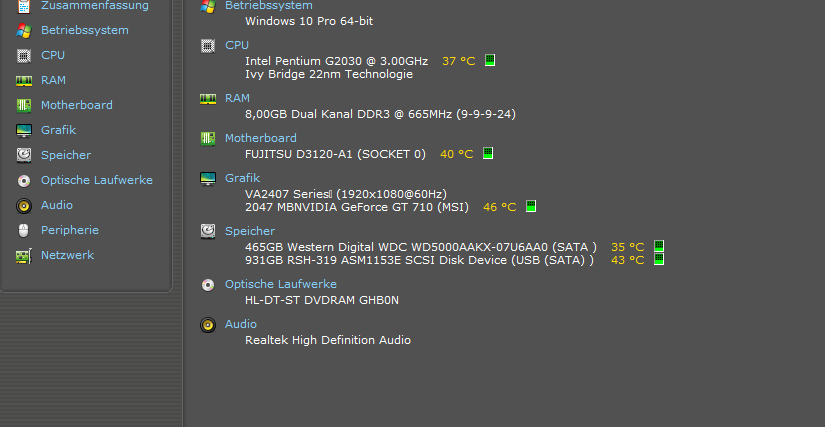

    Hi Uwe,
    wenn ich das Bild von Speccy richtig verstehe, ist eine 465 GB große FP (Western Digital) im Rechner selbst verbaut. s. Bild)
    In der DTV ist wie folgt angegeben: siehe Bild
    Datenträger 1: "C" mit 315 GB, davon 262 GB frei (was ja auf Datenträger 0 soll)
                            "H" mit 615 GB von insgesamt 948 GB (separate FP "H")
                             529 und 100 MB gehören evtl. auch Datenträger 0
    Datenträger 0: System "H" mit 232 GB, welche auf die separate FP gehören
                            ob (D:) mit 500 MB und Daten (F:) mit 214,95 GB und Sonstiges (G:) mit 17,58 GB auch dahin
                            gehören, weiß ich nicht.
    Datenträger 2: (E:) ist der Installationsstick
    Also ist doch meine interne Platte die Western Digital. Oder hab ich da was missverstanden?
    Habe jetzt die Daten F un G in 2 separate Ordner nach Dtenträger 1 kopiert.
