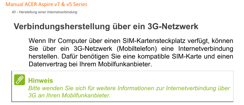

    Vielleicht hat das Gerät 2 Steckplätze und die mSATA-Karte steckt einfach nur im falschen Slot, der eigentlich für das 3G/4G-Funkmodul gedacht ist. Bei meiner BeeBox sehen die Steckplätze für die mSATA-Karte und das WLAN-Modul auch gleichartig aus - und die mSATA funktioniert sogar im falschen Steckplatz.

    Im Setup Action Log findet sich unter den Kompatibilitätsinfos folgender Eintrag:
    2020-02-09 13:32:25, Error   CONX   0xd0000034 Failed to add user mode driver [%SystemRoot%\system32\DRIVERS\UMDF\uicciso.dll]
    Hat mich einiges an Mühen gekostet diesen User-Mode-Treiber irgendeiner Hardware zuzuordnen. Ein UICC Device steht für nix anderes als eine SIM-Karte rsp. einen SIM-Slot.
    Dieses Feature ist mir in der Praxis vorrangig bei Business-Geräten untergekommen, eine UMTS-Card muss physisch gar nicht verbaut sein.
    Also das ACER-Treiberpaket für den Card Reader enthält jedenfalls keine Bestandteile dieser Art, eben so wenig dies für den Atheros. Ob sich ein derartiger Treiber in der W10 Iso befindet kann ich ggf. heute Abend überprüfen.
    Hier bestünde zunächst mal die Möglichkeit, dass ACER in den Geräten der V5 Serie ein solches Feature optional verbaut hat.
