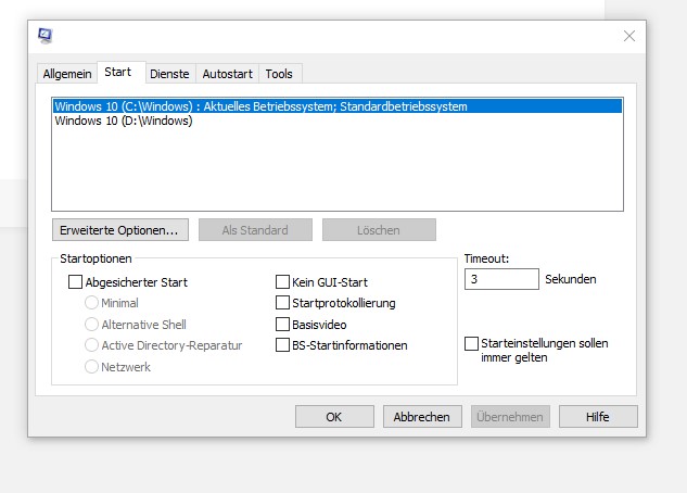

    OK, hier bitte sehr:
  2. Richi50 35,105 Zuverlässigkeitspunkte Volunteer Moderator
    2020-04-03T15:17:08+00:00
    Drücke die Windows-Taste und R. Gib "msconfig" ein und poste einen Screenshot vom Reiter "Start".
    2020-04-03T14:45:57+00:00
    Hallo,
    so zuerst die gute Nachricht! PC erkennt wieder meine externen Festplatten!!!
    Vielleicht muss ich aber trotzdem die Installation wiederholen?
    Da beim ersten Lauf den ich gestartet habe...lief nach Eingabe div. Fragen das Setup.
    Bin kurz raus und ich als ich wieder kam stand der PC wieder auf der ersten Maske
    mit der Abfage der Sprache, Deutsch etc. OK, dachte ich war wohl nicht alles richtig
    und ich habe dann erneut das Setup gestartet......lief alles sehr schnell durch und wieder
    bin ich auf der ersten Seite mit der Abfage der Sprache gelandet. Ich habe dann einfach
    mal einen Neustart gemacht und dann lief das Update weiter und …...
    Ergebnis.
    Jetzt habe ich beim booten 2 x WIN10 als Startsystem zur Auswahl? Hier mal ein Ausdruck. Bevor ich
    anfange wieder meine Software zu installieren bitte ich um Kontrolle ob trotzdem bei
    mir alles OK ist?

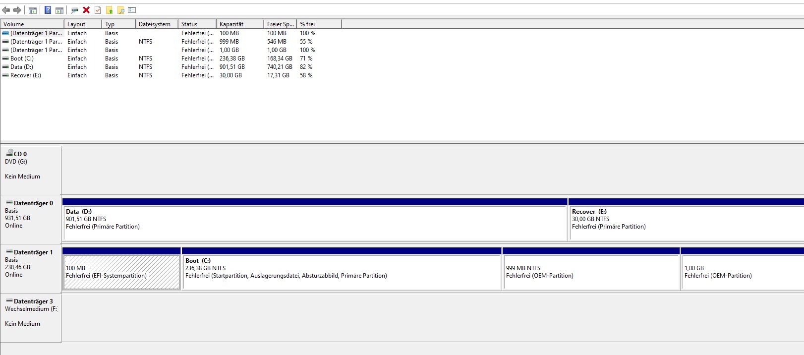

    2020-04-02T16:52:51+00:00
    Ok, die Installation betrifft nur den Datenträger 1. Dort ist das Betriebssystem installiert und es muss alles
    gelöscht werden. Die Daten auf Datenträger 0 aber trotzdem sichern, bevor du loslegst.
    Abstöpseln damit nicht aus versehen auf dieser 1TB  Platte alles gelöscht und installiert wird
  5. Richi50 35,105 Zuverlässigkeitspunkte Volunteer Moderator
    2020-04-02T16:24:48+00:00
