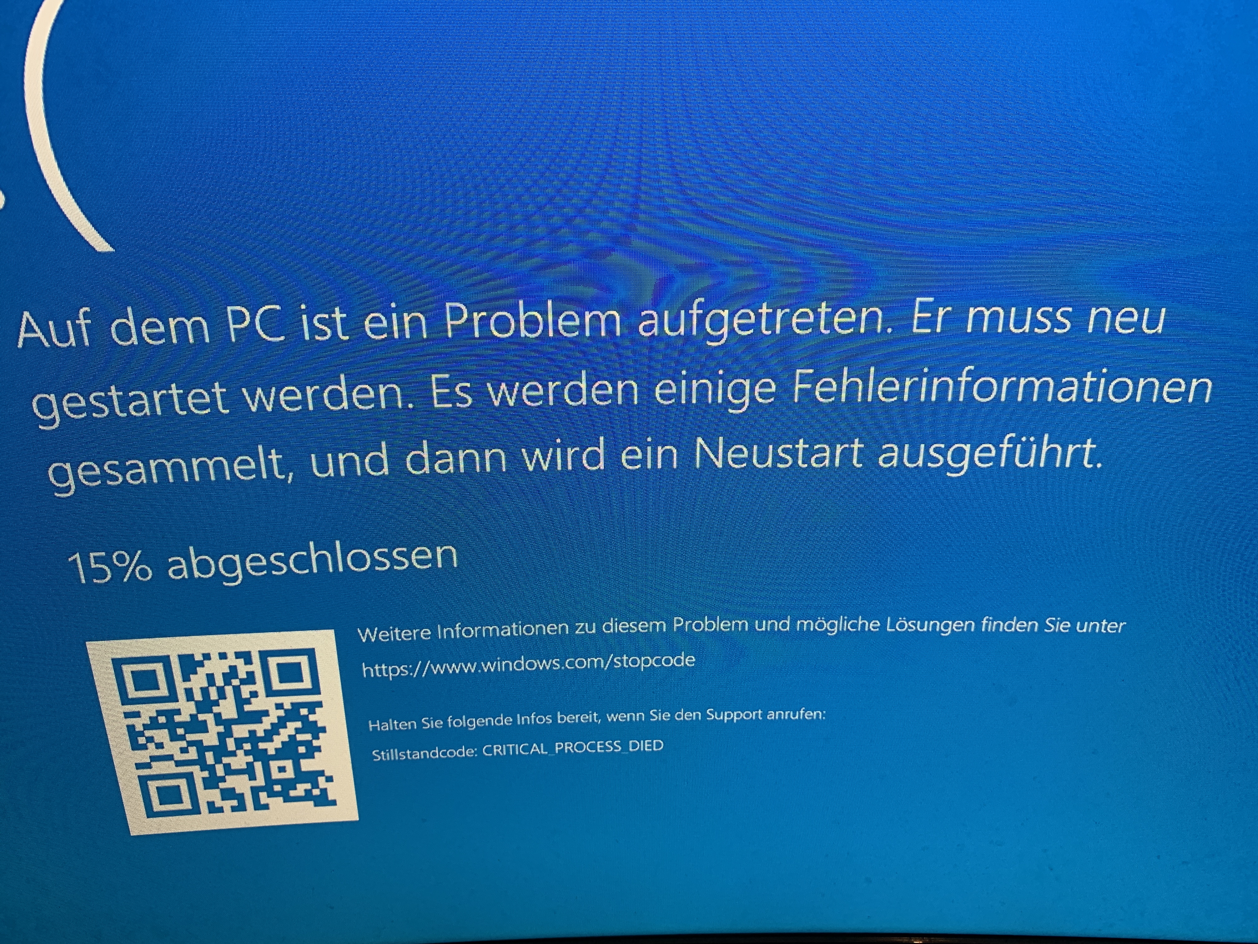

    2020-03-17T19:08:52+00:00
    Habe es gerade versucht und sollte eigentlich alles richtig gemacht haben aber als ich es starten wollte habe ich einen bluescreen bekommen und das immer wieder. Wen es sich selbst neustarten wollte ging es nicht und ich hatte durchgehen blackscreen nach den bluescreens also musste ich es vom knopf aus machen. Als ich das dann wieder an gemacht habe stand da irgendwann Automatische reperatur wird gemacht und dann gabs einfach nur einen blackscreen. Wie kann ich das beheben ?
