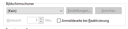

    Allerdings habe ich den Bildschirmschoner derzeit ganz deaktiviert, um dessen eventuellen Einfluss auf das Verhalten des Sperrbildschirms versuchsweise auszuschließen. ("Anmeldeseite bei Reaktivierung" ist dabei nicht aktiviert .)
    Dann gibt es auch keinen Lockscreen (genauer: Anmeldebildschirm).
    Das Erscheinen des Lockscreens (genauer: Anmeldebildschirm) hängt genau von dieser Einstellung ab. Gerade ausprobiert. (Ich habe ihn normalerweise aus. Ich habe ihn dadurch aktiviert.)
    Die Einstellungen in der zweiten Zeile beim Bildschirmschoner sind für den Lock screen (genauer: Anmeldebildschirm). Kein Häkchen dort heißt, es gibt keinen. Ein Häkchen dort aktiviert die Zeiteingabe. Die Zeit zählt ab Inaktivität, nicht ab Abschalten des Bildschirms oder Einschalten des Bildschirmschoners. Sie läuft also parallel und kann auch so eingestellt werden, dass sie davor greift. Schließlich handelt es sich um ein Sicherheitsfeature, das nichts mit Energiesparen zu tun hat. Leider ist die Einstellung an der falschen Stelle untergebracht.
    Alle anderen erwähnten Einstellungen betreffen nicht den Lock screen (genauer: Anmeldebildschirm), sondern den Zeitpunkt des "Energiesparens".

    2019-11-08T17:42:55+00:00
    kleine Frage nebenbei ….
    Windowstaste antippen
    lostippen … Bildschirmscho
    das Gefundene anklicken
    ist in den Einstellungen eventuell das Häkchen für "Anmeldeseite bei Reaktivierung" gesetzt mit einer Wartezeit davor?
