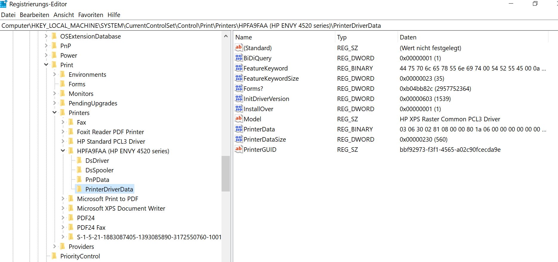

Ich hatte dasselbe Problem mit meinem HP OfficeJet. Aus unerfindlichen Gründen war - wie von Dir beschrieben - die Optionsgruppe "Farbe" aus den Druckereinstellungen auf dem Reiter "Papier/Qualität" verschwunden und es kamen nur noch Schwarz-Weiß-Ausdrucke aus dem Drucker :-(
Gelöst habe ich das Problem durch das Hinzufügen eines Eintrages in der Windows-Registry!
Vorgehen:
Windowstaste+r drücken
im Ausführen-Dialog "regedit" eingeben (nachfolgende Warnmeldung mit Ja bestätigen)
Im linken Fenster (Ordneransicht) navigierst Du zu
Computer -> HKEY_LOCAL_MACHINE -> SYSTEM -> CurrentControlSet -> Control -> Print -> Printers
hierunter solltest Du einen Ordner mit dem Namen Deines Druckers finden (bei mir "HP OfficeJet 4650 series (Netzwerk)". Den Ordner öffnest Du und markierst den Unterordner "PrinterDriverData".
Das sollte ungefähr so aussehen:
In der rechten Fensterhälfte sitzt Du nun die (technisch-verklausulierten) Eigenschaften Deines Druckers. Für unser Problem entscheidend ist die Eigenschaft "ColorPrinting".
Solltest Du diese Eigenschaft sehen und der Wert steht auf 0x00000000, dann musst Du den Wert auf 1 ändern (Doppelklick auf "ColorPrinting" und im nachfolgenden Dialog im Feld Wert eine 1 eintragen).
Solltest Du diese Eigenschaft nicht sehen, dann fügst Du den Wert über das Menü "Bearbeiten -> Neu -> DWORD-Wert (32.Bit)" hinzu. Den vorgeschlagenen Namen "Neuer Wert #1" auf "ColorPrinting" ändern, wobei die Großkleinschreibung entscheidend ist. Anschließend den Wert auf 1 ändern (s.o.).
