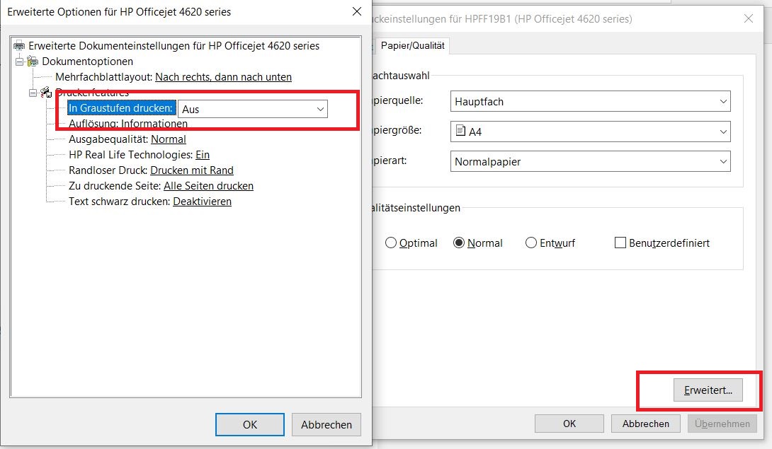

Bei den Einstellungen "Farbig drucken" fehlt jedoch die Option "Drucken in Farbe oder Schwarzweiß (Graustufen)". An der Stelle ist nichts angegeben. Mit Farbe drucken ist daher nicht möglich! Trotz Deinstallation der Drucker mitsamt Software und Neuinstallation neuer Druckertreiber sowie neue Farbpatrone kein Erfolg! Selbst der HP Smart Programm lässt auch keine Farbe ausdrucken, obwohl bei Test drucken ist Farbe dabei! Hängt da nicht mit neue Update von Windows 10 zusammen?

Ich hatte dasselbe Problem mit meinem HP OfficeJet. Aus unerfindlichen Gründen war - wie von Dir beschrieben - die Optionsgruppe "Farbe" aus den Druckereinstellungen auf dem Reiter "Papier/Qualität" verschwunden und es kamen nur noch Schwarz-Weiß-Ausdrucke aus dem Drucker :-(
Gelöst habe ich das Problem durch das Hinzufügen eines Eintrages in der Windows-Registry!
