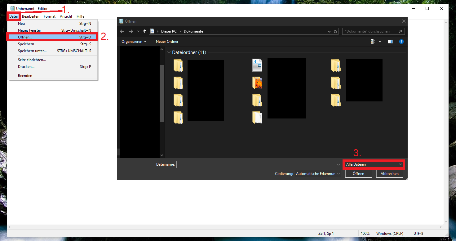

    2019-11-15T19:04:25+00:00
    Du kommst leider nicht mehr drum herum, ausser du hättest ein komplettes Backup gefertigt.
    Also dann...
    Datensicherung:
    >Stecke einen zusätzliche Datenträger / USB Stick an den Rechner, mit freiem Speicher.
    1. Vom Stick booten.
    2. Sobald die Oberfläche erscheint, kannst du unten Links auf "Computerraparaturoptionen" klicken.
    3. Im Menü auf: Problembehandlung > Erweitert > Eingabeaufforderung.
    4. Gib jetzt den Befehl "Notepad" ein.
    5. Siehe Screenshot.
    1. Jetzt kannst du alle Dateien auf die andere Festplatte kopieren.
    Neuinstallation Windows 10 - Aktuelle Version:
    2. Zur Installation
    3. Partitionen löschen und Lauferk auswählen wo Windows drauf soll. Danach auf "weiter"
    4. Der Rest erledigt sich von selbst. (Inklusive Aktivierung.)
