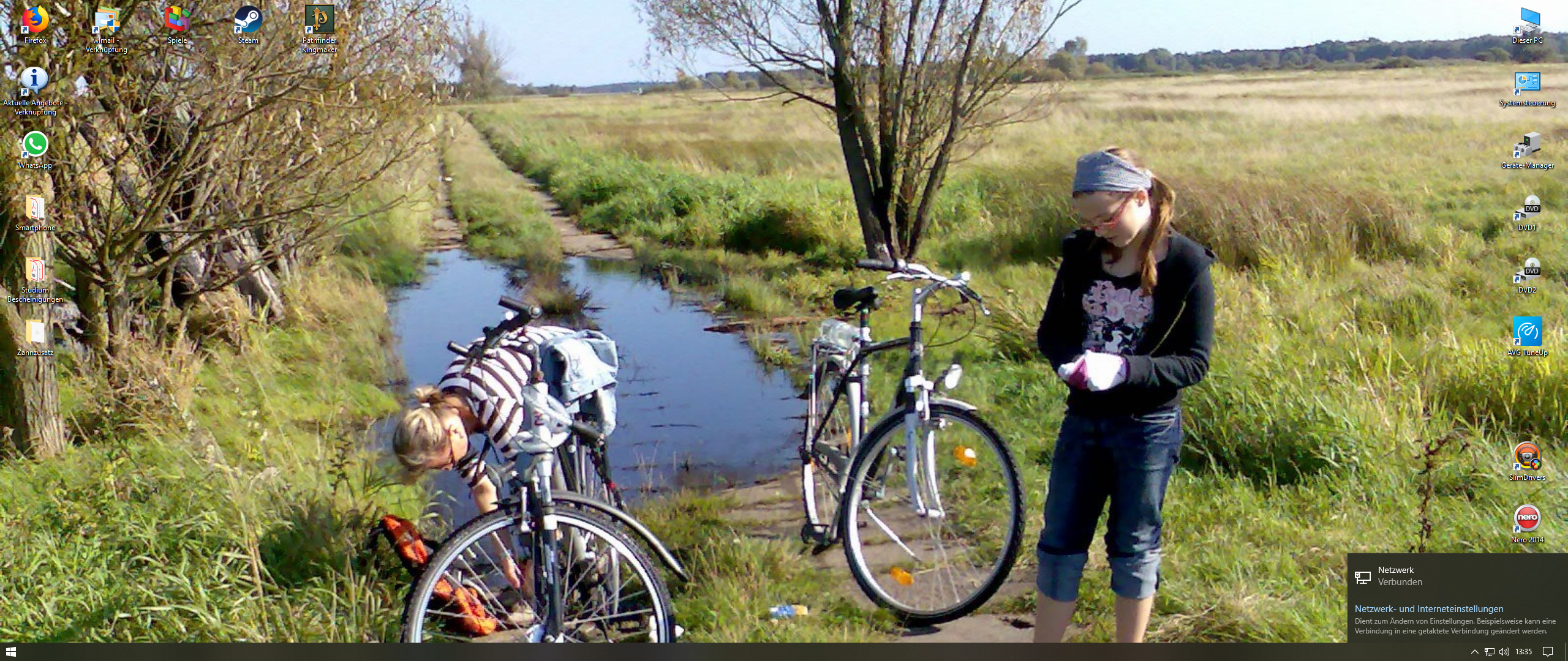

Das Ergebnis nach Klicken auf des Netzsymbol in der Taskleiste:
"keine WLAN-Netzwerke gefunden"
Mir wird hier nur meine Verbindung (DLAN) angezeigt
"Netzwerk verbunden"
