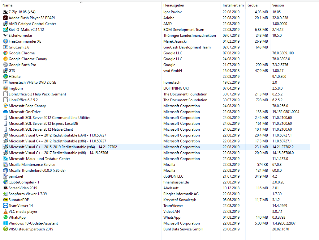

    Hallo
    Sehe keine ausgeblendeten Geräte und keine Drucker
    So ein Bild von Programme und Features hätte ich gerne

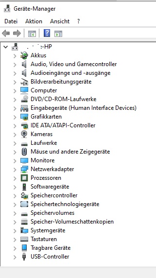

    Über Geräte die Drucker und Scanner und Druckerwarteschlangen deinstallieren**>>> wie und wo mache ich diesen Schritt?**
    Habe bei Geräte keinen Drucker mehr gefunden, den habe ich ja nun deinstalliert. Ist das dann hinfällig?
    Über Geräte-Manager >>Ansicht >>Ausgeblendete Geräte anzeigen, die Drucker Scanner und Druckerwarteschlangen deinstallieren
    Dort auch schauen ob "Andere Geräte" sind und berichtigen / berichten
    >>> habe die Druckerwarteschlange dort deinstalliert.
    Es stehen noch eine Menge anderer ausgeblendeter Geräte drin, siehe screenshot
    Ich mache jetzt mal Neustart...

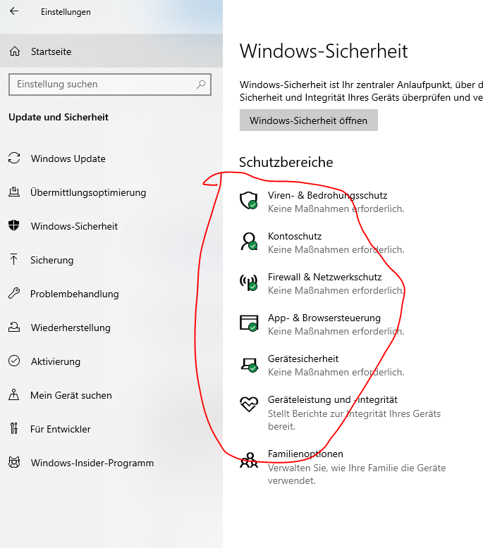

    aaaaaalso...
    ich hab nun Avira deinstalliert und mit dem hier verlinkten Cleaner im abgesicherten Modus alle Reste entfernt (hoffe ich)
    Nun habe ich folgende Fragen:
    1. wie bekomme ich mit, ob der Defender sich jetzt installiert hat und ordnungsgemäß arbeitet? Kann ich das irgendwo nachschauen? (Beim Neustart nach Verlassen des abgesicherten Modus wurde ich aufgefordert, mich anzumelden und eine PIN zu erstellen, war's das schon?)
    was den Drucker betrifft, der funktioniert nach wie vor nicht, Testseite kann nicht gedruckt werden, siehe oben, Fehlermeldung
    "Der Vorgang konnte nicht abgeschlossen werden (Fehler 0x000007d1).
    Der angegebene Treiber ist ungültig"
