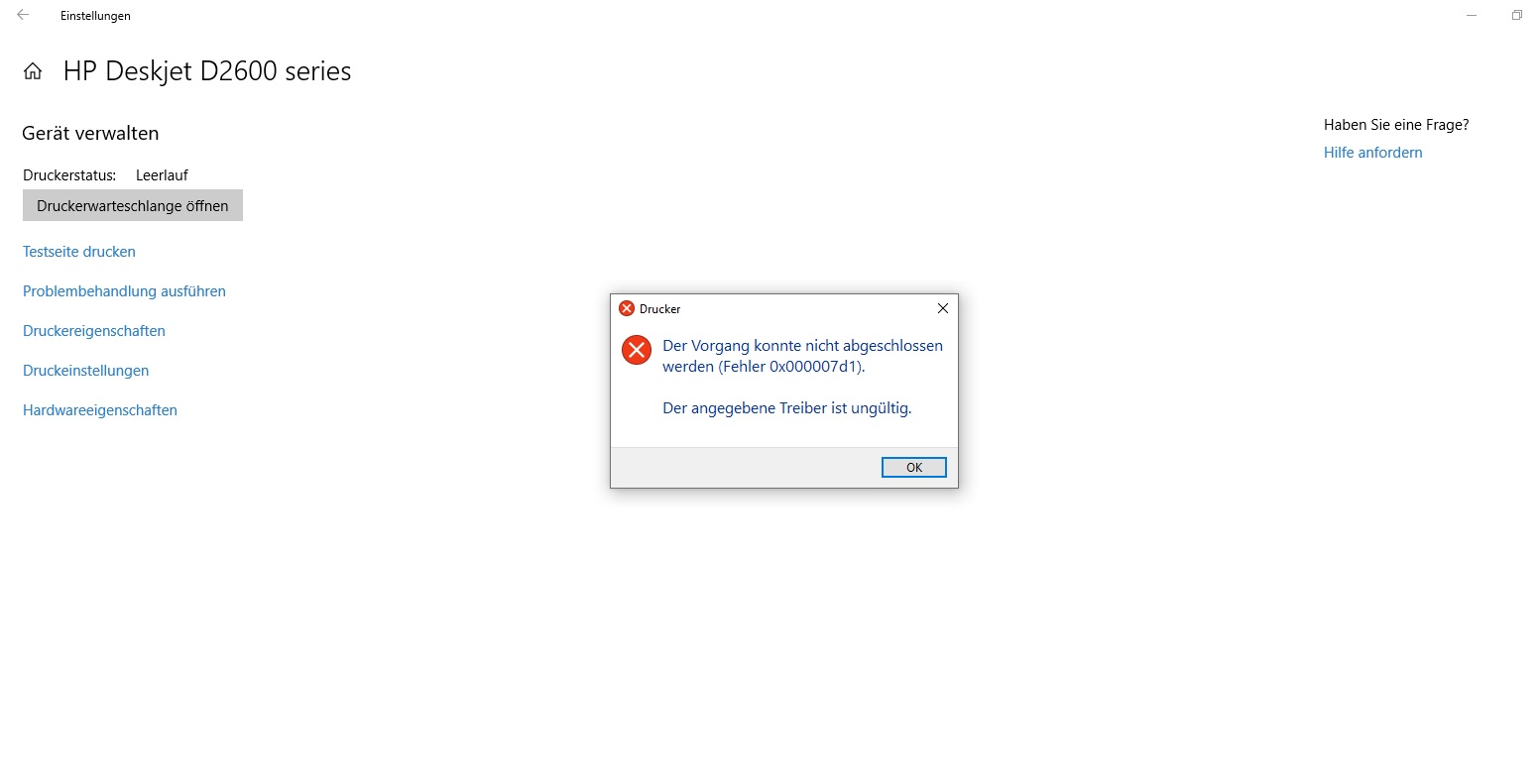

    2019-08-30T17:10:34+00:00
    Hab es gedownloadet, brav nach Aufforderung mehrmals neu gestartet, jetzt ist es angeblich installiert, und wenn ich eine Testseite drucken will, bekomme ich wieder die Meldung

    2019-08-30T16:55:18+00:00
    Hallo
    Die Windows Version ist aktuell 18362.295
    Lade den Treiber  6.1.7600.1385  von hier  Speichere den Treiber in Downloads
    https://www.catalog.update.microsoft.com/Search.aspx?q=deskjet%20d2600
    Dann installiere das Entpackungsprgramm 7 Zip  von hier
    https://7-zip.de/download.html
     Dann gehe in deinen  Download Ordner und Klicke mit rechter Maustaste auf 1  dann sollte der Ordner 2 entstehen
    Dann zum Geräte Manager > Drucker  >HP  D2600  >Treiber >auf dem PC nach nach dem Treiber  suchen  den Ordner  5322... im Download Ordner wählen
