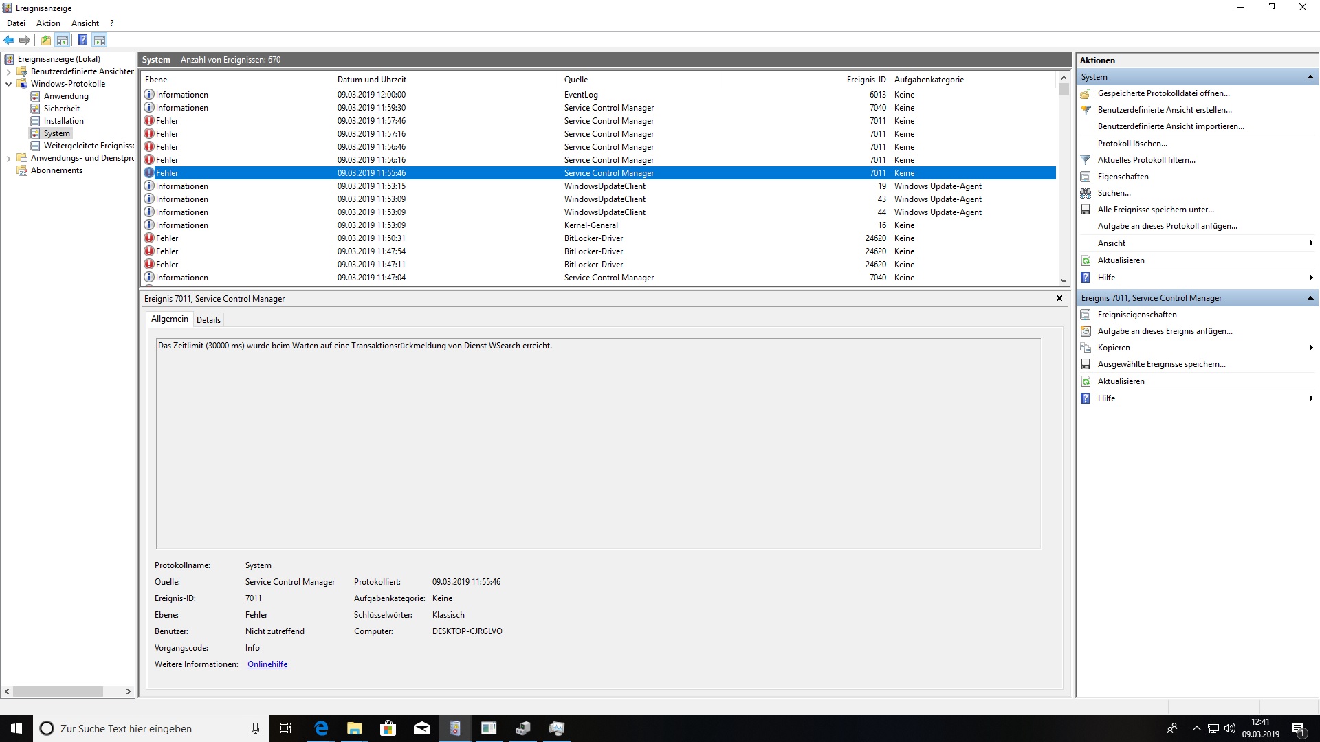

    Bei der Ereignisanzeige will ich nicht einen Screenshot der Ereignisanzeige sehen. Du sollst da bitte sinnvoll reinschauen. Windows-Logs (Windows-Protokolle)/System. Fallen Fehler ins Auge, die nicht von DistributedCOM sind (mag auf Deutsch etwas anders heißen)? Insbes. im Zusammenhang mit der Disk stehen?

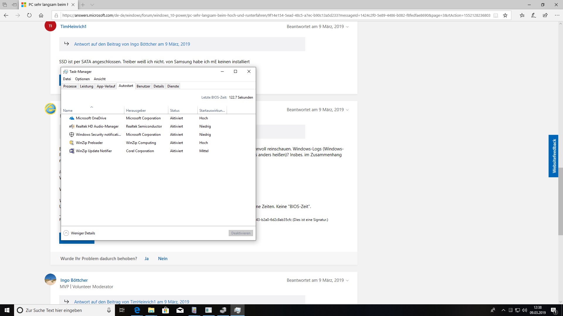

    Via Task-Manager--> Autostart zeigt er mir immer noch eine BIOS-Zeit von 122.7 Sekunden
    Unter Task-Manager, Autostart werden mir die zum Autostart eingestellten Programme angezeigt. Keine Zeiten. Keine "BIOS-Zeit".
