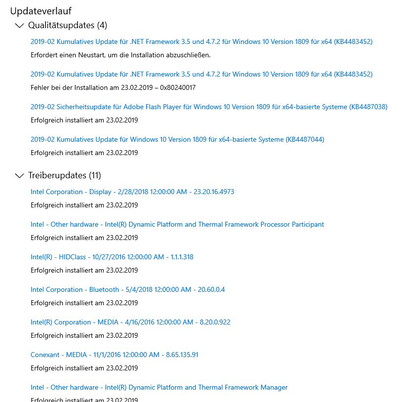

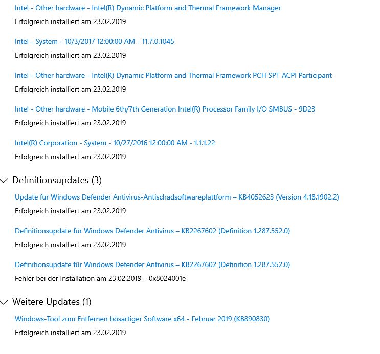

    2019-02-23T01:09:01+00:00
    Du, da fragst du mich was. Kann ich dir nicht beantworten. Anbei mal 2 Screenshots mit den Dingen, die Windows sofort automatisch geladen und installiert hat:
