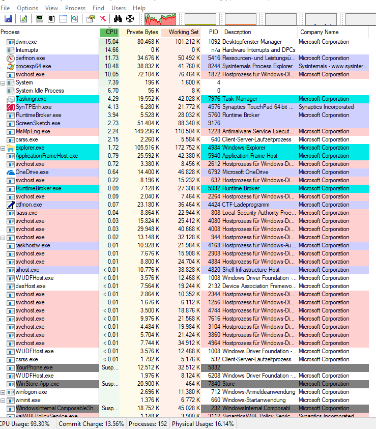

ich habe seit einiger Zeit ein Problem mit der CPU-Auslastung auf einem HP Pro Book 4740s. Vermutlich habe ich mir das Problem eingefangen, als ich das Creators Update von Windows 10 gemacht habe. Ich arbeite mit der Version 1809 mit dem Betriebssystembuild 17763.379
Nach dem ich das Problem nicht mehr rausbekommen habe und auch mit sämtlichen Virenscannern (G-Data, WIN-Defender, Malwarebytes) nach Viren gesucht habe und dies auch zu keinem Ergebnis geführt hat, wende ich mich erwartungsvoll an die Community. Ich habe Windows 10 noch einmal komplett als neue Installation aufgespielt. Hierzu habe ich einen USB-Stick erstellt und diesen als Bootmedium verwendet (mittels Media Creation Tool). Leider ist auch in der sauberen Windows10-Installation das gleiche Problem der CPU-Auslastung vorhanden - sieh Grafik.

    Da ist zuviel bei Interrups
    Schau im Geräte-Manager   klick auf Ansicht klick auf ausgeblendete Geräte anzeigen
    Nach Fragezeichen,  Andere Geräte und berichtige ( Bild)
    Auch ein Bild der Datenträgerverwaltung könnte helfen

    Die hohen Hardware-Interrupts zeigen, dass da ein Gerätetreiber die Quelle sein muss.
    Was für HP Tools hast du denn wofür heruntergeladen? Eigentlich sollte Windows von sich aus die Treiber relativ komplett erkennen. Welche hast du über HP oder manuell nachinstalliert?
    Einfach mal so ins Blaue getippt: Cardreader.

    also, den PC habe ich diese Nacht neu aufgesetzt und heute fertiggestellt. Zuvor habe ich aber schon mit der vorherigen Version alle möglichen Fehlerbehebungen versucht, leider ohne Erfolg. Ein Virus sollte eher nicht der Auslöser sein, da ich ja wie vorher bereits geschrieben mit verschiedenen Virenscannern dies überprüft habe (G-Data, TrendMicro, Malwarebytes und WIN-Defender). Ich vermute entweder über das Microsoft Creator Update oder über ein Hardware-Update, welches ich von den HP Tools runtergeladen habe. Allerdings zeigt mir das System im abgesicherten Modus keine Hardwarefehler an. Auch mittels Scf habe ich keine Meldungen erhalten.
    Jetzt habe ich mal nach CPU sortiert, vielleicht hilft dies ja?

    Klicke beim Process explorer auf Processe dann ist es klarer
