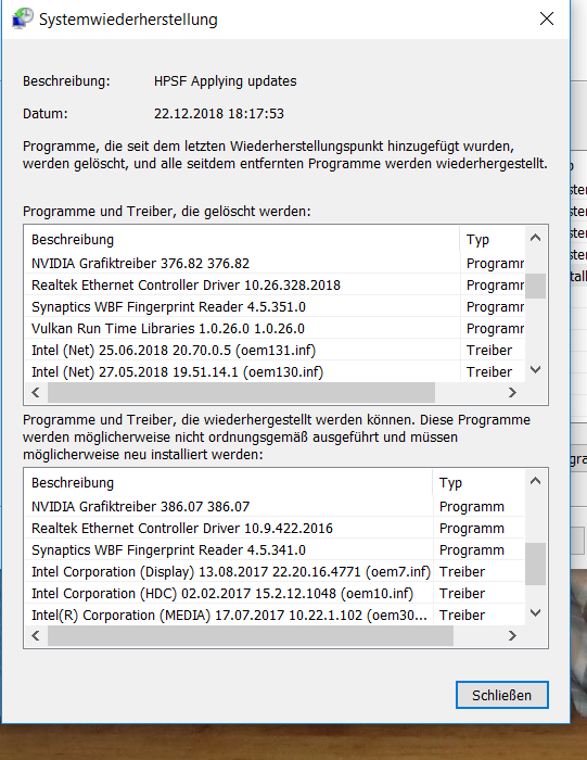

    2018-12-26T13:04:19+00:00
    Beiden nochmals herzlich Danke!
    An Ingo zu seiner AW oben: "Das Intel RST Paket ist Teil des SATA Treibers für den Festplattencontroller. Man kann stattdessen auch den Treiber von Microsoft verwenden. Welcher jetzt vor dem Update installiert war, lässt sich nachträglich evtl. über die Historie des Gerätes im Gerätemanager rausfinden"
    Was an Infos und WIE/Wo finde ich die würdest dazu dazu benötigen? Natürlich würde ich dieses RST-Paket zum Test obs "daran" liegt nur deinstallieren wenn sicher wäre das danach die Kiste weiterläuft.

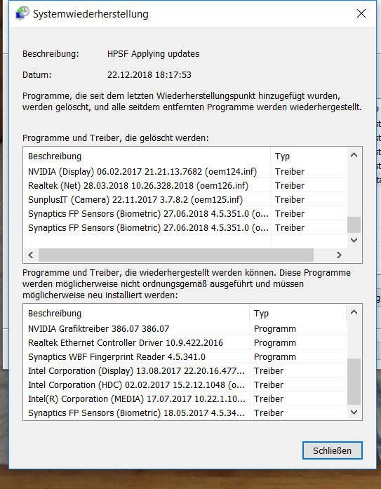

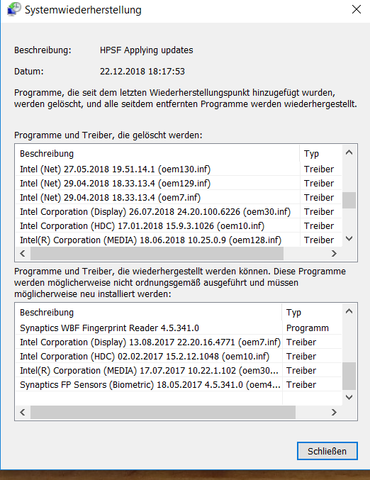

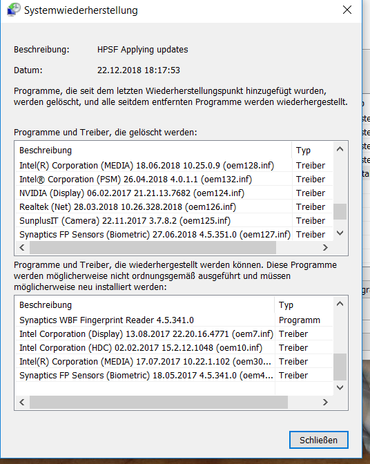

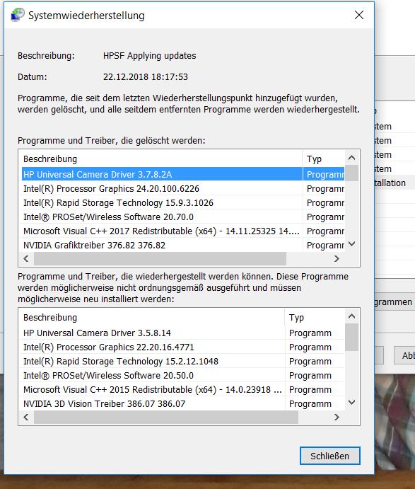

    Zum Hinweis von Stormdragon: Ich habe nach ggfs. betroffenen  Programmen + Treibern nach Zurücksetzen gesucht. Dazu unten eingefügt 5 Snap (Sorry für das viele Zeugs...). Da ist UNTEN bei den "Wiederherzustellenden" leider so einiges weniger aufgeführt als bei den "zu löschenden". Vor allem zu Intel-Treibern "fehlt" danach dann wohl einiges an "Vorläufern" die wieder hergestellt werden. Auch der Camera-Driver von Sunplus würde dann fehlen usw., jedenfalls soweit für mich erkennbar. Natürlich kann ich auch nicht einschätzen ob das was dann "fehlt" wichtig ist - oder neue Probleme schafft.
    Daher ist mir das nun etwas sehr heikel, auch wenns bei Euch Profis hier sicher nicht nachzuvollziehen ist.
    Im Moment kann ich wirklich keine für mich evtl. noch größere Probleme brauchen, die mich noch länger am PC zu "Reparaturversuchen" verdonnern, das pack ich jetzt nicht.
    Gehört zwar eigentlich nicht hierher, aber um Euch meine "Misere" damit etwas näherzubringen:
    **Leider hatten wir in der in der Familie jetzt an Weihnachten einen Trauerfall.**Und leider bin ich trotzdem TÄGLICH auf Gedeih und Verderb dazu verdonnert meinen Rechner/Notebook zu benutzen, sonst steht hier alles! Tja, das Schicksal meint es oft nicht gut mit einem... Ihr könnt sicher nachvollziehen, dass mir daher zusätzlicher "Stress" mit WEITEREN Problemen damit derzeit einfach Zuviel ist.
    Daher sehe ich mich wohl gezwungen, das (wie Ingo evtl. ja auch so sieht mit seinem "Ich würde das Risiko jetzt erst einmal eingehen") einfach derzeit zu lassen wie es ist - in der Hoffnung - es kommt außer des "unbrauchbaren Ransomware-Schutz" nichts weiteres dazu. Auch wenn ein Rücksetzen vielleicht wirklich der bessere Ansatz wäre. Leider kenne ich mich eben nicht so aus als die Profis hier, daher...
    Sehts mir bitte daher nach - und seid nicht sauer auf mich wenn ich SPÄTER mal (hoffentlich NIE) mit neuen Problemen hier antanze, die evtl. darauf zurückzuführen sind dass ich NICHT zurückgesetzt habe.
    Drückt mir die Daumen das alles gut läuft - und evtl. habe ich ja das Glück das sich das SPÄTER durch was-auch-immer an folgenden Updates plötzlich mal von selbst "behebt".
    Trotzdem hier nun die 5 Snaps zu den "betroffenen Programmen" - die Ihr Euch wenn Ihr so nett seid mal durchsehen könnt. Vielleicht könnt Ihr was damit anfangen. Und vielleicht gibts dann doch noch **"eine Lösung für Einfach-nur-User"**für das Problem. Oder das "Zurücksetzen" wäre evtl. doch kein großes Problem - so wie ICH das eben nun mal zumindest derzeit für mich ansehe.???
    Danke Euch nochmals ganz herzlich für Eure Hilfe!

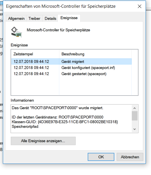

    2018-12-27T14:24:29+00:00

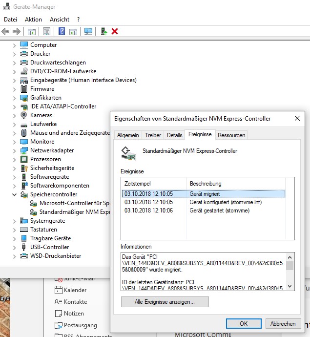

    Du findest in den Eigenschaften eines Gerätes im Gerätemanager eine Liste mit Ereignissen zu diesem Gerät. Dort wird festgehalten, welcher Treiber installiert wird. Wenn du also in der Liste schaust, welcher Treiber vorher installiert wurde, sollte sich erkennen lassen, ob dies der Intel oder der Microsoft Treiber war.
    Als Beispiel:
    Bei diesem Gerät wurde nach der Installation des Systems der Treiber noch nicht aktualisiert. Bei dir müsste der Intel SATA Controller somit ein paar mehr Einträge in den Ereignissen haben.
    Aber wie gesagt: ich würde da jetzt keine Zeit investieren. Alles läuft bis auf einen "Schutz" der eigentlich keiner ist.
    2018-12-28T14:07:26+00:00
    Als Beispiel:
    Danke Ingo. Ich MUSS das derzeit auch wohl so lassen, erwähnte ja warum. Hoffentlich bereue ichs nie...

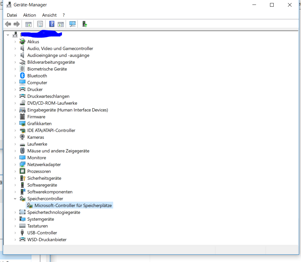

    Aber zu deinem Bsp. oben doch noch: Sollte dieser "SATA-Treiber" auch bei dem selben Geräte-Punkt sein deines Beispieles? Denn DAS steht da bei mir dazu (?):
    Ich finde nichts mit "SATA" - falsch gesucht von mir? Oder was sonst?
    Danke herzlichst momentan - mal wieder!
