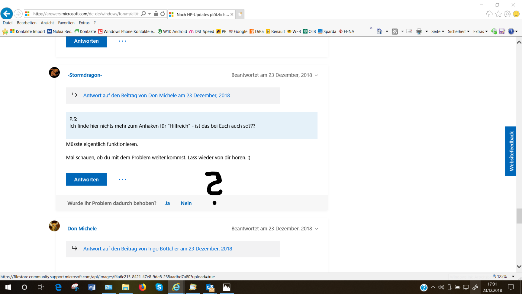

    Ich finde hier nichts mehr zum Anhaken für "Hilfreich" - ist das bei Euch auch so???
    2018-12-23T15:37:16+00:00
    P.S:
    Müsste eigentlich funktionieren.
    Mal schauen, ob du mit dem Problem weiter kommst. Lass wieder von dir hören. :)

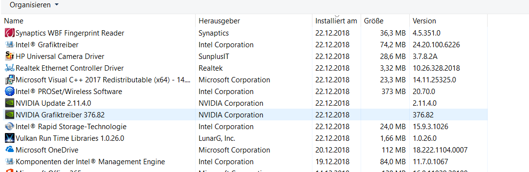

    Dieses "Intel Rapid Storage Technologie" fällt mir insofern auf, dass es im Gegensatz zu den anderen Treiber-Updates einen zusätzlichen Install-Vorgang erforderte (siehe meine vorige Antwort). DAS könnte ich unter Programme und Features evtl. löschen, falls das sinnvoll wäre (habe sowieso keine Ahnung was genau das ist - wie immer halt.. :-)
    Hier nochmals die Einträge unter Programme vom 19. - und 22.12:

    P.S:
    Und SCHON bin ich wieder da :-)

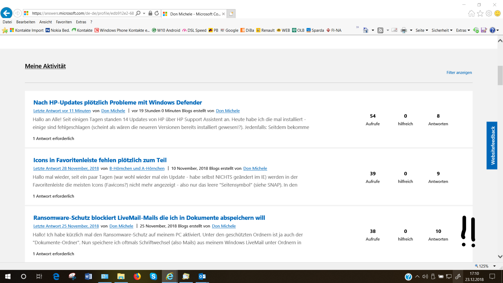

    Also NEIN - ich habe da nichts mehr zum "Hilfreich" anmerken (siehe Bild). Das Problem habe ich auch schon mehrmals angefragt - so einiges funktioniert mit den "Übersichten" auch nicht mehr seit langem. So ist z.B. unter meinem "Profil" bei den einzelnen Fragen auch nicht mehr ersichtlich ob die schon beantwortet sind oder nicht. Wie gesagt, das Problem ist bekannt und betrifft wohl auch andere. Leider hat sich daran nichts geändert.
    Danke jedenfalls nochmals.
    Hier also wie ICH den Fragenverlauf sehe - und wie es unter meinem "Profil" angezeigt wird (eben einige Fragen obwohl beantwortet NICHT entsprechend mit dem "grünen Haken" am Ende markiert! Und das seit Dez. 2017 - da ist der LETZTE grüne Haken zu sehen
    • danach muss man in die Frage reingehen um zu sehen ob beantwortet oder nicht):
    und die fehlende "grüner Haken" Markeirung rechts außen - obwohl Frage gelöst:
