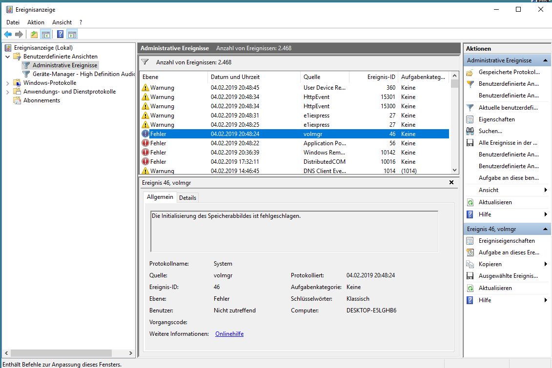

    2019-02-04T19:52:25+00:00
    So, auch nach dem Deaktivieren und mit dem Windows Update Tool ist der Updateprozess nochmals abgebrochen worden.
    Ist aus dieser Ereignisanzeige etwas abzuleiten?

    Ich stelle mal eine Liste der Fehlermeldungen der Ereignisanzeige vor: Vielleicht kann jemand daraus einen Hinweis verstehen, was das Problem sein könnte. Es ist die Abfolge, die jedes mal entsteht, wenn die Installation einfriert und ich dann einen Kaltstart machen muß:
    • Fehler    05.02.2019 12:40:25    Microsoft-Windows-DistributedCOM    10016    Keine    "Durch die Berechtigungseinstellungen für ""Anwendungsspezifisch"" wird dem Benutzer ""NT-AUTORITÄT\SYSTEM"" (SID: S-1-5-18) unter der Adresse ""LocalHost (unter Verwendung von LRPC)"" keine Berechtigung vom Typ ""Lokal Start"" für die COM-Serveranwendung mit der CLSID Windows.SecurityCenter.WscDataProtection und der APPID  Nicht verfügbar im Anwendungscontainer ""Nicht verfügbar"" (SID: Nicht verfügbar) gewährt. Die Sicherheitsberechtigung kann mit dem Verwaltungstool für Komponentendienste geändert werden."
    • Warnung    05.02.2019 12:38:19    e1iexpress    27    Keine    "Intel(R) I350 Gigabit Network Connection #2  Network link is disconnected. "
    • Warnung    05.02.2019 12:38:19    Microsoft-Windows-HttpEvent    15301    Keine    Die SSL-Zertifikateinstellungen wurden von einem Administratorprozess für den folgenden Endpunkt erstellt: 0.0.0.0:28380 .
    • Warnung    05.02.2019 12:38:19    Microsoft-Windows-HttpEvent    15300    Keine    Die SSL-Zertifikateinstellungen wurden für den folgenden Endpunkt gelöscht: 0.0.0.0:28380
    • Warnung    05.02.2019 12:38:13    e1iexpress    27    Keine    "Intel(R) I350 Gigabit Network Connection  Network link is disconnected."
    • Fehler    05.02.2019 12:38:12    volmgr    46    Keine    Die Initialisierung des Speicherabbildes ist fehlgeschlagen.
    • Fehler    05.02.2019 12:38:10    Application Popup    56    Keine    "Die Beschreibung für die Ereignis-ID ""56"" aus der Quelle ""Application Popup"" wurde nicht gefunden. Entweder ist die Komponente, die dieses Ereignis auslöst, nicht auf dem lokalen Computer installiert, oder die Installation ist beschädigt. Sie können die Komponente auf dem lokalen Computer installieren oder reparieren.

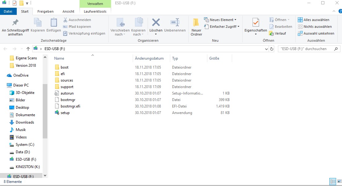

    Der USB-Stick wurde beim Erstellen in ESD-USB umbenannt, belegt 3,38GB Speicher und enthält ua. im Verzeichnis sources eine entsprechend große Datei install.esd
    Der Dateimanager zeigt genau das, was Du vorhin als Abbild eingestellt hast.
    Was meinst Du wäre daran nicht OK?
    Generell hat mein PC eine Bootreihenfolge, dass er grundsätzlich erst USB checkt, bevor er von der Festplatte bootet.
    Ich starte den Setup aus dem laufenden Betrieb, bis nach einigen Tests das Fenster aufpoppt, was ich so mit "Installieren" bestätige.
