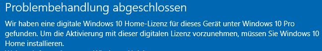

Nach heutigem Update soll ich plötzlich Windows aktivieren, da die Version nicht mehr passt.
2018-11-08T03:24:16+00:00
Habe vorhin die Qualitätsupdates installiert, worunter auch das KB4462933 ist.
Komischerweise musste ich den Computer dafür zweimal neu starten. Das erste scheint keinen Effekt gehabt zu haben und habe das erst 1-2 Stunden nach dem ersten Mal gemerkt unter anderem auch, weil jetzt erst 'Windows aktivieren' eingeblendet wurde.
Die Problembehandlung meldet, dass die Lizenz für Windows Home ist, aber Windows Pro installiert sei.
Die Systemsteuerung meldet auch, dass Winsows Pro installiert sei, was aber nicht sein kann, da ich diese Windows Version vor 2 (?) Jahren mit einer Windows 7 Home Lizenz als kostenloses Upgrade installiert habe und seitdem alles funktioniert hat. (bin da nicht mehr sicher, kann auch zwischenzeitlich über eine Pro-Version upgegradet worden sein).
Als Installationsdatum wird komischerweise der 17.05.2018 angegeben, was mit dem Funktionsupdate auf Version 1803 übereinstimmt.
Irgendetwas muss also heute oder damals beim Update schief gegangen sein.
Wird das demnächst wieder korrigiert und hat jemand dasselbe Problem?
